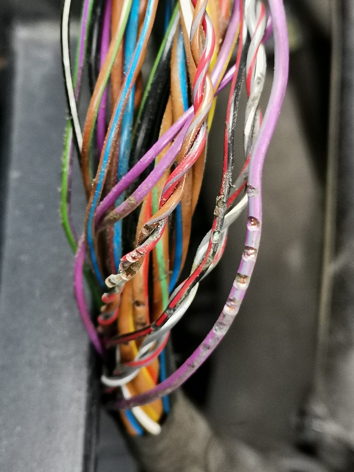

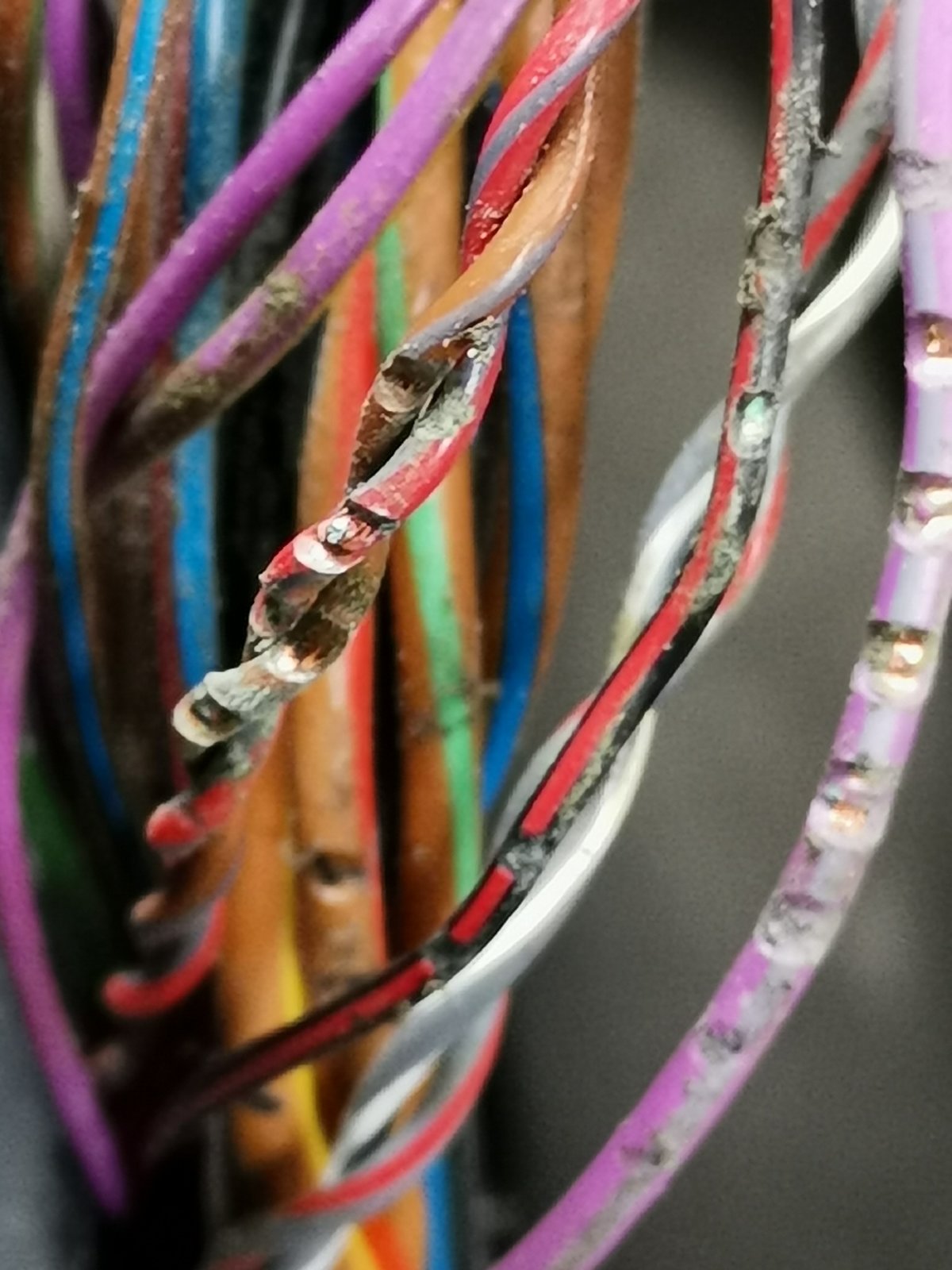

Krtecek66 Odesláno Březen 2, 2019 Autor Sdílet Odesláno Březen 2, 2019 Takže ještě jednou děkuji Všem za rady, problém nalezen přesně ve svazku který jde těsně pod cívkou startér ve třech sponach a husim krku. Originál izolace na svazku sporadicky. Přidávám foto jak to po rozbalení vypadalo. Třeba to někomu pomůže. 0 Citovat Odkaz ke komentáři
