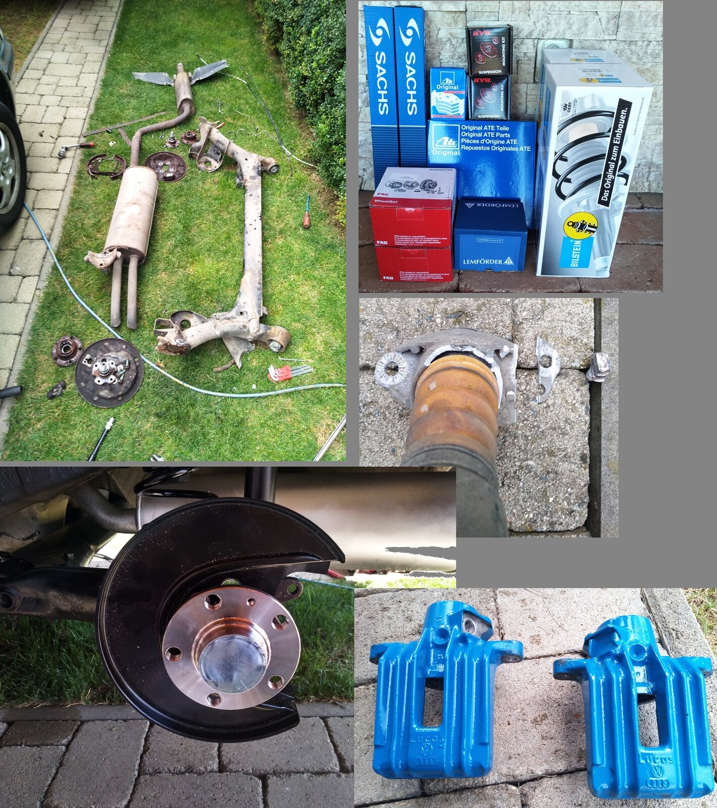

Tak STK máme s novými brzdami úspešne za sebou.
Vymenil som komplet brzdy za kotúče, silentbloky, tlmiče s uloženiami, pružiny, náboje s ložiskami, obrúsil a nastriekal nápravu a výfuk.
Menší problém bol v strhnutej hlave skrutky na tlmiči, ale flexa to vyriešila.
Teraz ručnou zablokujem kolesá za jazdy čo sa mi s bubnami nikdy nepodarilo
Ja tam mam kotouce a desky, co jsem mel pri koupi tech celych brzd, takze nevim co to je, ale jelikoz se mi moc zadni kola nespini, tak budou desky urcite tvrdy a proto brzdi naplno az po poradnem zahrati.
Menil jsi i paku rucni brzdy. Ja jsem pred 2 tydny dal paku z kotoucovky a je to uplne neco jinyho. U paky od bubnu mi sla vytahnout az na doraz a ted jen do pulky a vic nejde 👍
