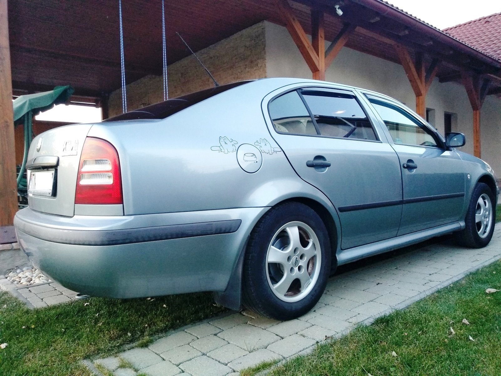

Zdravím všetkých priaznivcov jednotiek. Rozhodol som sa predstaviť tú svoju, aby som mal nejaký súhrn úprav, ktoré som spravil a získal prípadne nejakú odozvu.
Je to 1.9 SDI, 50kW, 2001, najazdených okolo 145 tisíc, výbava classic.
Napriek slabšiemu motoru a v podstate žiadnej výbave som si auto obľúbil a začal postupne kde čo vylepšovať, tak sa s vami podelím.
