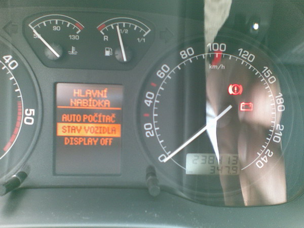

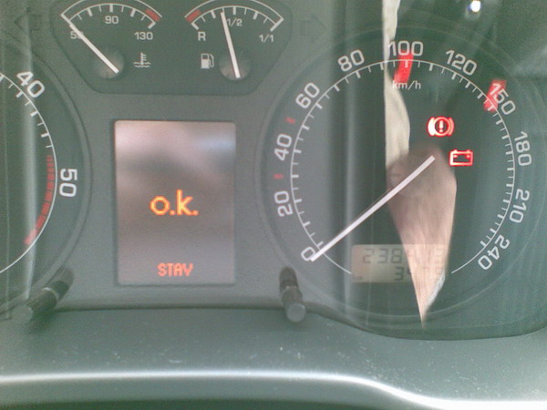

Petr101 Odesláno Duben 9, 2010 Sdílet Odesláno Duben 9, 2010 Zdravím, nevíte někdo přesně jaké všechny funkce se dají nastavit na maxidotu? Koukal jsem, že někomu napíše stav vše o.k. Mě se zobrazuje klasicky, nahoře rádio, prostředek spotřeba atd a dole venkovní teplota. Díky za poznatky. 0 Citovat Odkaz ke komentáři

maros Odesláno Duben 10, 2010 Sdílet Odesláno Duben 10, 2010 Zdravím, nevíte někdo přesně jaké všechny funkce se dají nastavit na maxidotu? Koukal jsem, že někomu napíše stav vše o.k. Mě se zobrazuje klasicky, nahoře rádio, prostředek spotřeba atd a dole venkovní teplota. Díky za poznatky. Jak podrzis kolebku na prepinani nabidky na Maxu,tak pak ti tam naskoci MENU ;) Potvrzujes Reset tlacitkem. 0 Citovat Odkaz ke komentáři
