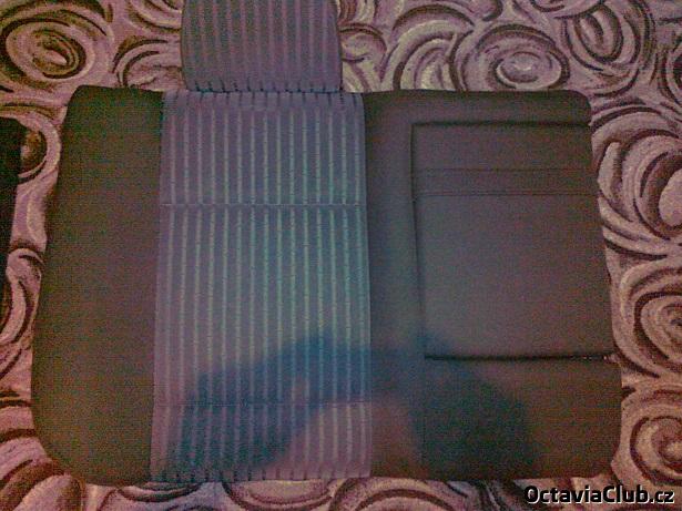

Božan Odesláno Duben 10, 2010 Sdílet Odesláno Duben 10, 2010 Potřebuji poradit, dá se domontovat třetí hlavová opěrka do Octavie? Mám dělené sedáky s loketkou. Je to rok výroby 2002. 0 Citovat Odkaz ke komentáři
kubiik Odesláno Duben 10, 2010 Sdílet Odesláno Duben 10, 2010 ja osobne bych se podival do bazaru, jestli nekdo neprodava sedacky i s treti operkou... 0 Citovat Odkaz ke komentáři
notobi Odesláno Duben 10, 2010 Sdílet Odesláno Duben 10, 2010 pokud máš loketní opěru vzadu nejde tam dát opěra hlavy je tam buď jedno nebo druhý obojí najednou nejde udělat 0 Citovat Odkaz ke komentáři
Mirek1.8T Odesláno Duben 11, 2010 Sdílet Odesláno Duben 11, 2010 (upraveno) Božane, toto jsem řešil před několika lety, mám O1 Elegance rv.2002, vzadu byly původně 2 opěrky hlavy a uprostřed loketní opěrka s úložným prostorem, tady v bazaru jsem koupil zadní sedadla z bouranýho Toura a teď tam mám 3 hlavové opěrky a 3 plnohodnotné navíjecí pásy. ( ty původní sedadla jsem si zatím ponechal ) Zkus bazar nebo vrakoviště, snad to seženeš a přehození sedaček je pak otázka chvilky . Upraveno Duben 11, 2010 uživatelem Mi-rek1.8T 0 Citovat Odkaz ke komentáři

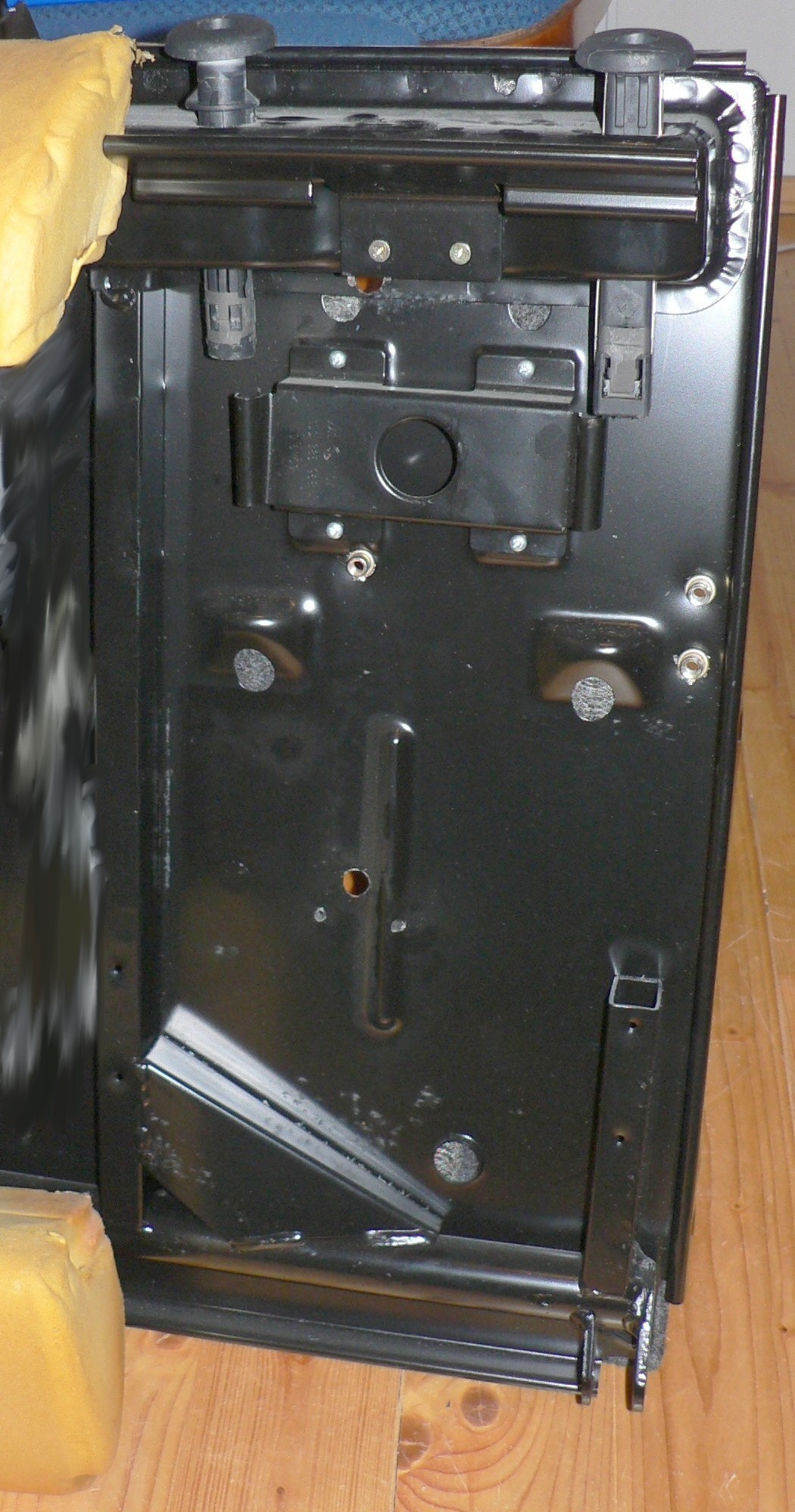

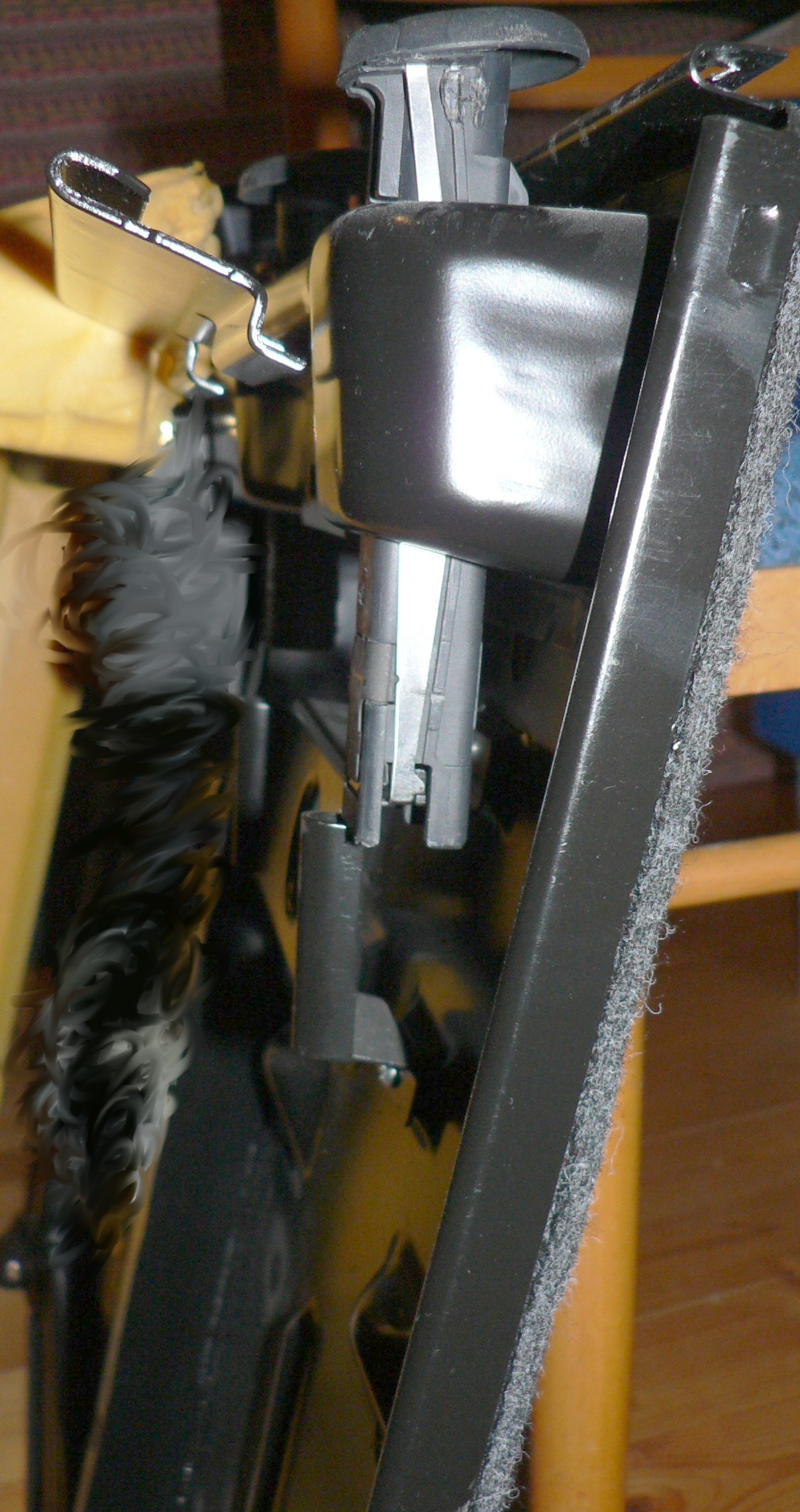

olisoft Odesláno Duben 20, 2010 Sdílet Odesláno Duben 20, 2010 Pre zaujimavost foto zvnutra sedacky vybavenej laktovou opierkou, necham na kazdeho posudenie, ci sa tretie hlavova opierka da nainstalovat. :) Tie voditka na opierku nie su uplne dotlacene, chyba cca 1cm. Vacsi obrazok kliknutim na nahlad... 0 Citovat Odkaz ke komentáři
Božan Odesláno Duben 20, 2010 Autor Sdílet Odesláno Duben 20, 2010 Díky moc za foto 0 Citovat Odkaz ke komentáři

olisoft Odesláno Červen 28, 2012 Sdílet Odesláno Červen 28, 2012 Trojbodak som riesil, ale s predajom auta z toho zislo. Da sa vyrobit "supersedacka" s troma opierkami, trojbodakom a laktovou opierkou, musis ju ale zlozit z dvoch roznych, taka kombinacia sa nepredavala. Odcalunuje sa to pomerne lahko, vzadu na sedacke su U profily z ktorych vytiahnes plastove okraje potahov. Na dorobenie tretej opierky to nepotrebujes rozoberat, alebo len vrchnu cast pre zameranie otvorov. Kup si tie vodiace plasty v skodovke, (jeden s poistkou a druhy bez) podla obrazku priblizne pozri kde su vylisovane diery na voditka, vyrezes dierky a osadis plasty. Opierky pouzi ake chces, tie z OI maju na sebe zarezy, drzia poziciu aj vytiahnute. OII opierky maju vodiace koliky hladke, nemusia pevne drzat poziciu. 0 Citovat Odkaz ke komentáři

olisoft Odesláno Červenec 12, 2013 Sdílet Odesláno Červenec 12, 2013 Mal som to rozrobene, ale OI isla z domu, takze som nespravil... ale IDE TO. Tie 3 plechy co mas pod opierkou presrobujes na tu druhu (pozri foto v tomto prispevku), musis si vyrobit len drotenny uchyt potahu, ako mas na tej lavici s opierkou hned vedla opierky. Dokonca sa da prisposobit tu vyslednu "superkombinaciu", aby tam boli tri hlavove opierky. ;) 0 Citovat Odkaz ke komentáři
davcatuma Odesláno Červenec 12, 2013 Sdílet Odesláno Červenec 12, 2013 jenže když tam dám tu loketku tak mi 1cm zasahuje do odvíječe prostředního pásu. To vyřeším jak? a na pravo není nic na co přidělat loketku to bych musel COčko a vařit... jinak 3 hl opěrky to je to nejmenší co upravit. 0 Citovat Odkaz ke komentáři
olisoft Odesláno Červenec 16, 2013 Sdílet Odesláno Červenec 16, 2013 No neviem, ja som to mal vsetko presrobovane do tej lavice s tretim pasom a molitan zozadu vyrezany, nic nezavadzalo. Sedacky su ale uz prec v origo stave, takze okrem par fotiek nemam k tomu uz nic a nepozriem ti to zial... Pozri na obrazky v odkaze, co som daval vyssie, tam zbadas na co laktovku uchytis. Vysad ju von a tie tri plechove diely skus prilozit na tu druhu lavicu, ako to bude sediet. Laktovka je zacvaknuta do spodneho plechu, ten sa prehadzuje tiez. 0 Citovat Odkaz ke komentáři
