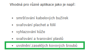

V popisu produktu téměř u každé horkovzdušné pistole píšou, že slouží k uvolňování utažených matic. Takže dneska nějakou koupím, stejně se bude tak či onak hodit 🙂

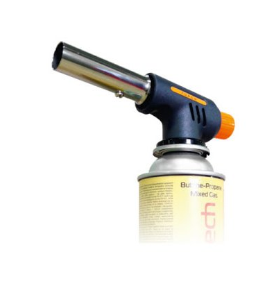

Tak kontramatka uspesne povolena.Plamenomet, WD40, kladiva, poradne zarvani za klic (uz hsem chvilema myslel ze to bude bud matka a nebo muj utrzeny sval ci zlomenina :D).
