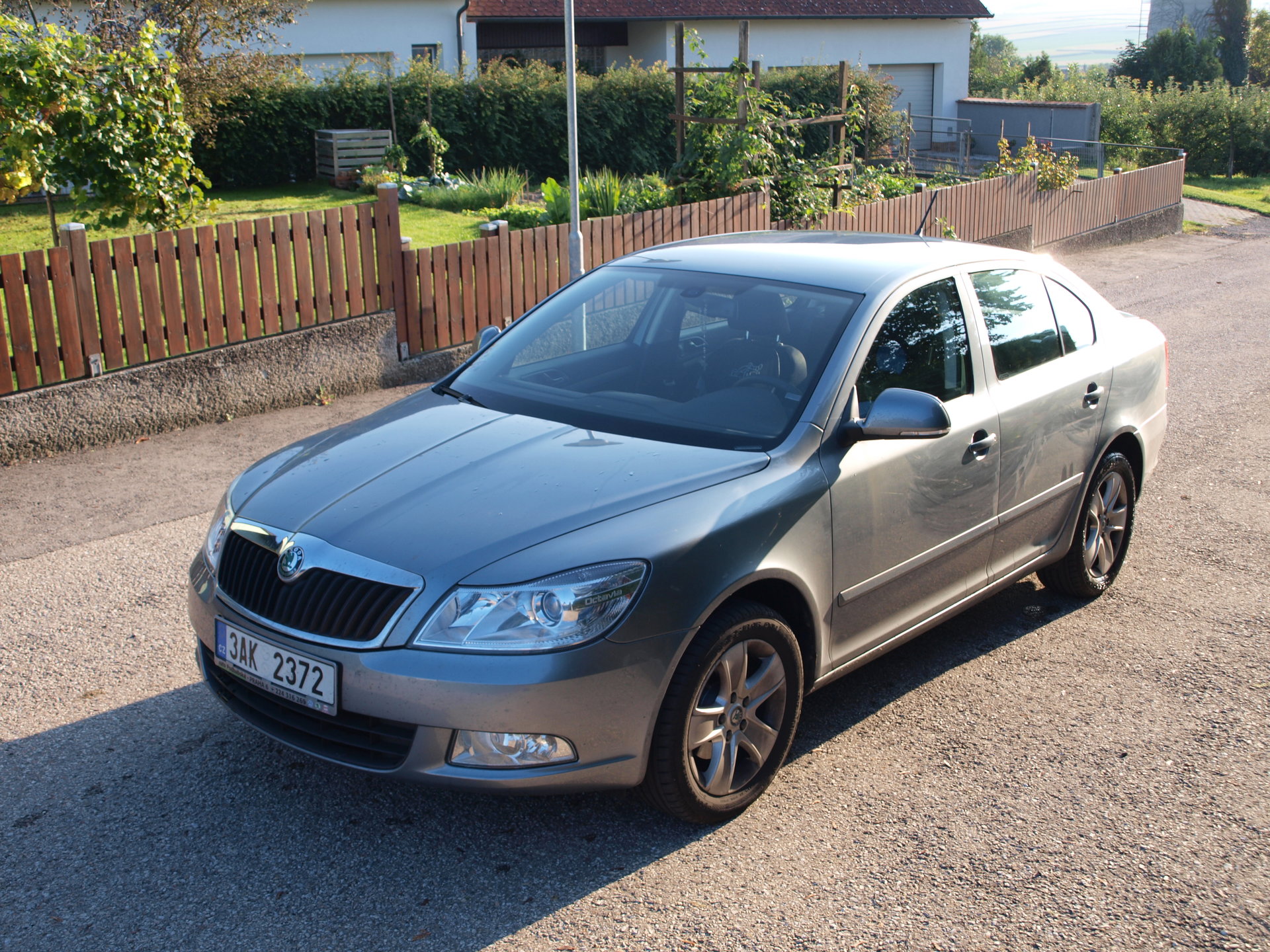

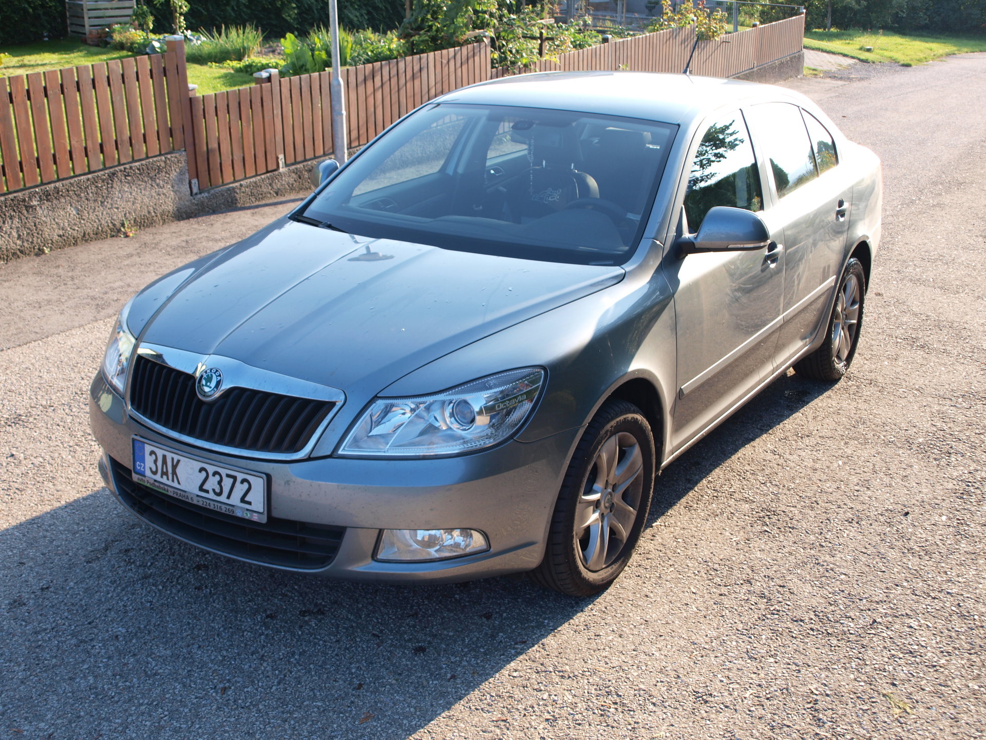

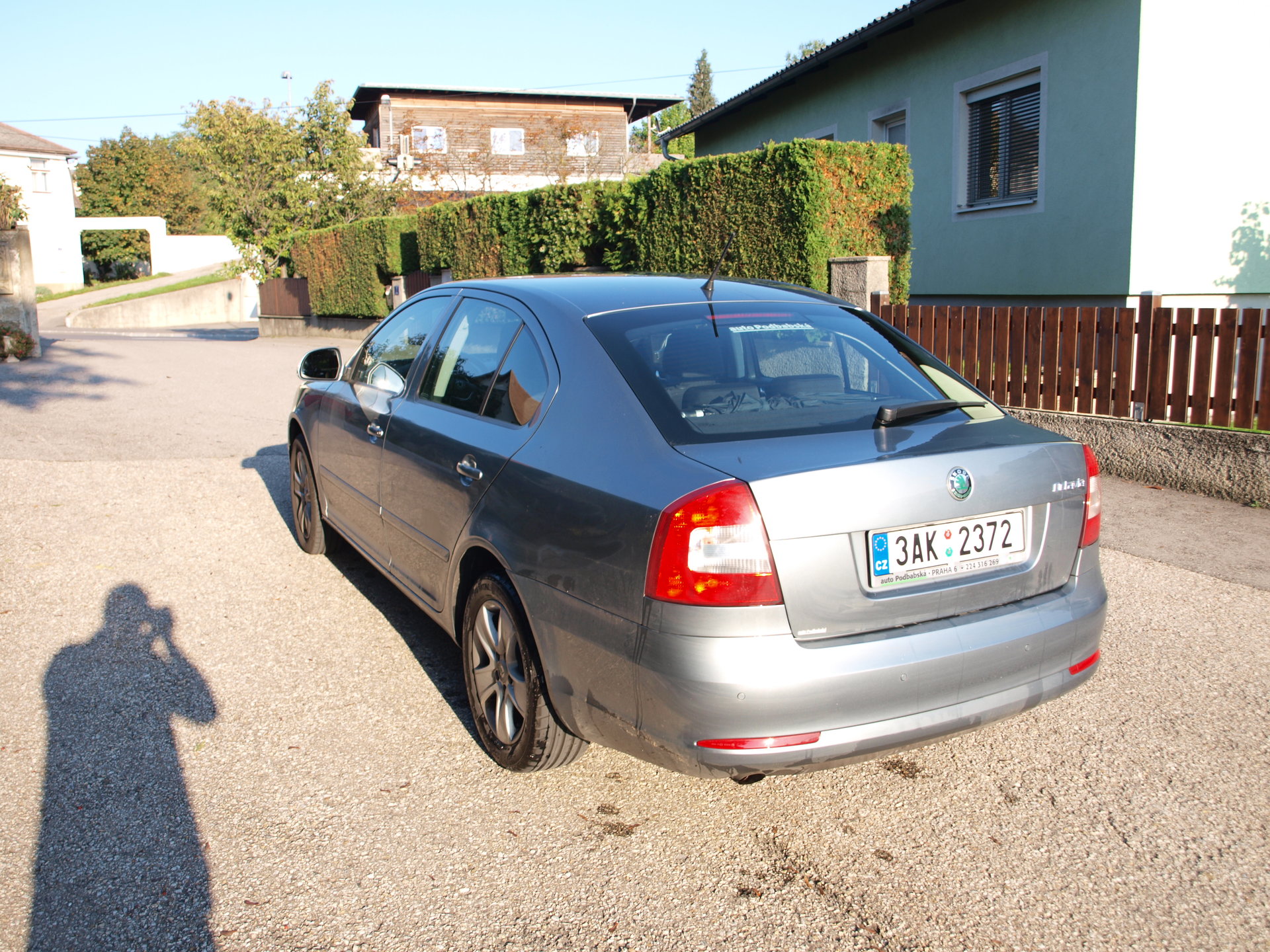

Tady jsou fotky ještě s CZ rezistračkou, s AT dodám později, až budu mít čas udělat nějaké fotečky.
