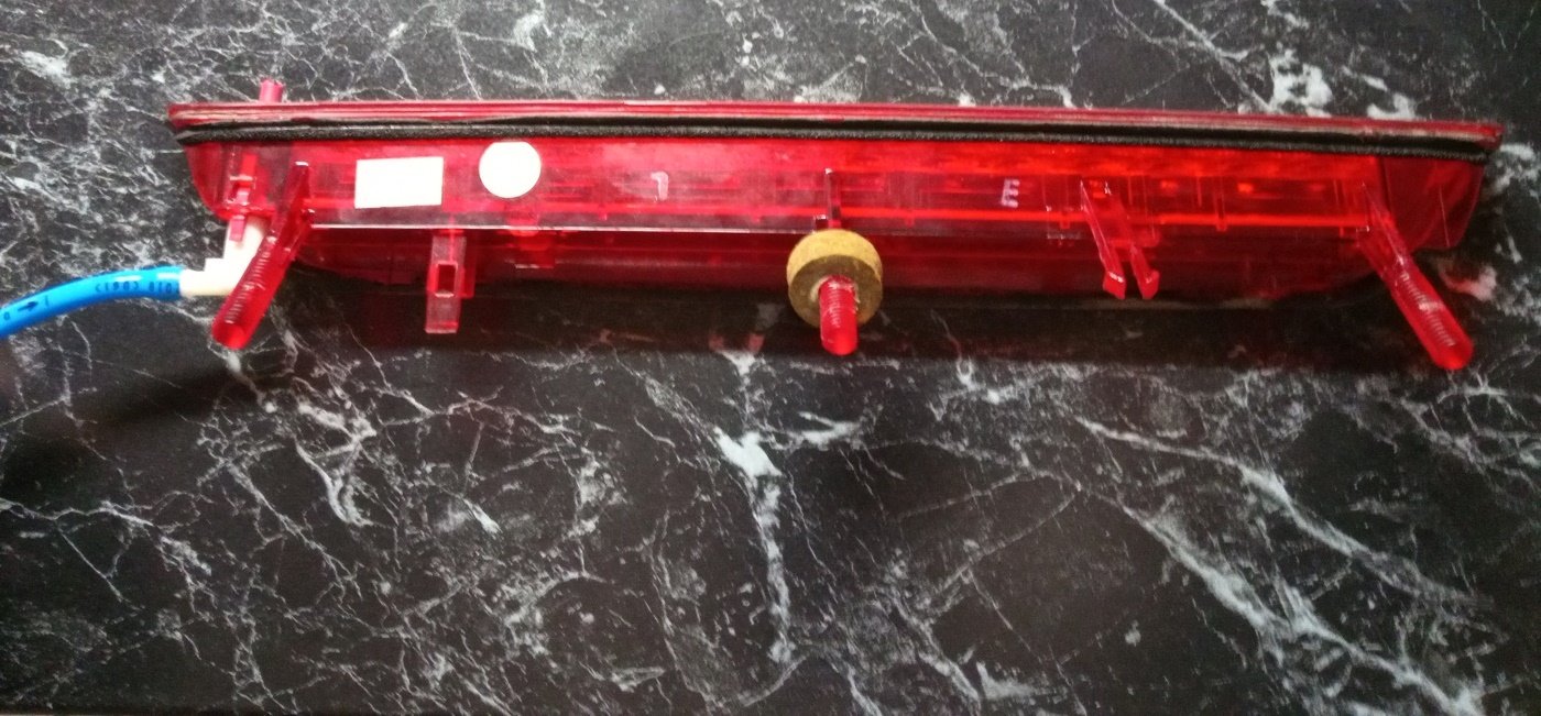

Brzdové světlo je připevněno třemi maticemi.
Po odšroubování je nutné potlačit na jistící zobáček a postupně vytlačit světlo ven.
Obvodově je přichyceno oboustrannou páskou, jde to ztuha.
Po vyjmuti je nutné odpojit konektor světel a odstřihnout originál hadičku.
Při sundání hadičky z redukce je nutné ji naříznout.
Následuje nahřátí festo hadičky, namazání konce redukce mýdlovou vodou, poté již lze pěkně nasadit.

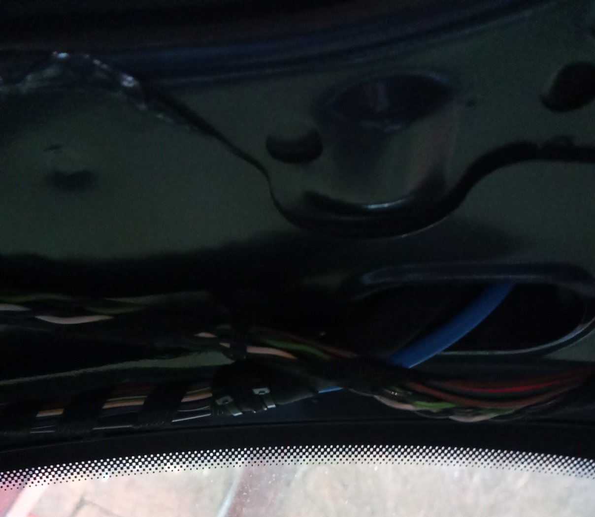

V případě protažení hadičky sloupkem, doporučuji demontovat plastový kryt levého zadního sloupku  a částečnou demontáž levé spodní části. Hadičku jsem napojil u levého zadního světla.
Hadičku jsem připevnil k původnímu svazku, kde je vedená původní hadička, kterou jsem ponechal.
V místě zadního levého světlometu jsem původní hadičku ustřihl a přes redukci napojil na novou hadičku.
