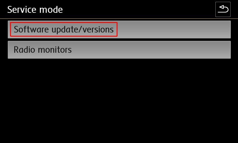

Stenli78CZ Odesláno Únor 26, 2020 Sdílet Odesláno Únor 26, 2020 Ahoj, stáhnul jsem soubory, zformátoval SD kartu ve FAT32, nahrál soubory, restartoval rádio. Ale když kliknu na update software. Hodí mi to následující chybu. Nějaký tip na řešení? v příloze přikládám screen chybové hlášky a screen mé verze. Měla by to být ta správná, nebo se pletu? Děkuji za odpověď. 0 Citovat Odkaz ke komentáři
halentech Odesláno Únor 26, 2020 Autor Sdílet Odesláno Únor 26, 2020 Tohle stáhnout a rozbalit na SD kartu k původnímu obsahu: https://yadi.sk/d/TkB3XYj33DPWDA&usg=ALkJrhjNLa5UnFhzm56cG519XPp8z9rxdg Zapomenul jsem to tam přibalit... Když by se hned nezobrazila plocha, tak stisknout tlačítko FM nebo MEDIA... 0 Citovat Odkaz ke komentáři
Stenli78CZ Odesláno Únor 26, 2020 Sdílet Odesláno Únor 26, 2020 Stáhnul jsem, přikopiroval jsem na SD kartu a porad stejný problém. Otázka zda-li 32GB karta je podporována. Zkusim ještě s nejakou menší kartou. To je snad poslední vec která me napada cim by to mohlo byt. 0 Citovat Odkaz ke komentáři
halentech Odesláno Únor 27, 2020 Autor Sdílet Odesláno Únor 27, 2020 Velikost SD do 8GB, ne všechny fungují. Ještě je možné zkusit formát exFAT 0 Citovat Odkaz ke komentáři

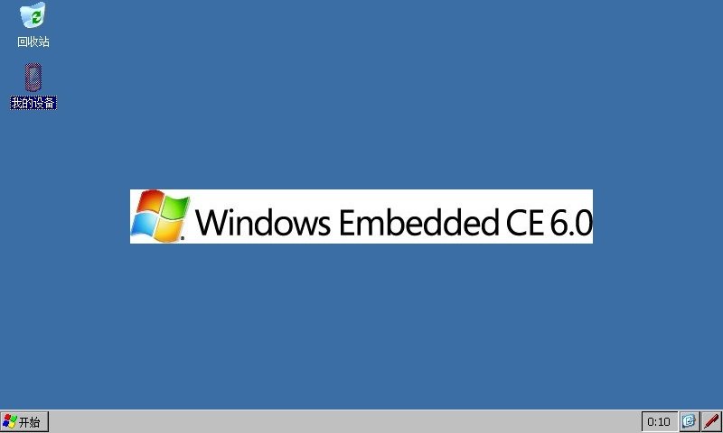

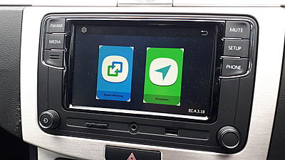

halentech Odesláno Březen 10, 2020 Autor Sdílet Odesláno Březen 10, 2020 Dlouze stisknout Media, Kliknout na easy connect a zvolit pak velkou zelenou ikonu. Tam by někde mělo jít vybrat nastavení a zvolit exe soubor: st.exe který by měl být v okolních adresářích. Po nastavení opět kliknout na zelenou ikonu a měl bys skočit do plochy. Případně když plocha nebude úplně vidět, tak stisknout FM tlačítko a měla by se plocha ukázat. Poté pokračovat v návodu instalací češtiny. 1 Citovat Odkaz ke komentáři

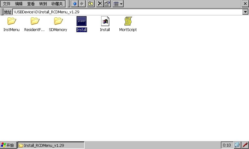

RomanV Odesláno Březen 11, 2020 Sdílet Odesláno Březen 11, 2020 Dobře, odpoledne vyzkouším a dám vědět. Zatím diky! UPD: Povedlo se dostat do winCe, ale při instalaci mi to hodí tyto hlášky: viz obr. Nelze smazat soubory atd... Co s tím? Děkuji. UPD2: Po výše zmiňovaných hlaskach už se objevilo tvoje menu, ale když vyberu telefon, tak to hodí error viz obr: UPD3: Po opakované instalaci přes SETUp, kde už naběhl winCe vše funguje jak má: Zde jsem aktualizoval jednotlivé kroky, kdyby s tím měl někdo podobné problémy, jako já. Takže hotovo a těším se N ty ikony rádií!!!! Tomuto člověku se rád finančně odměním a měl by to udělat každý, kdo si tento upgrade nainstaluje 🙂 Ještě jednou díky za pomoc!!! 1 Citovat Odkaz ke komentáři
