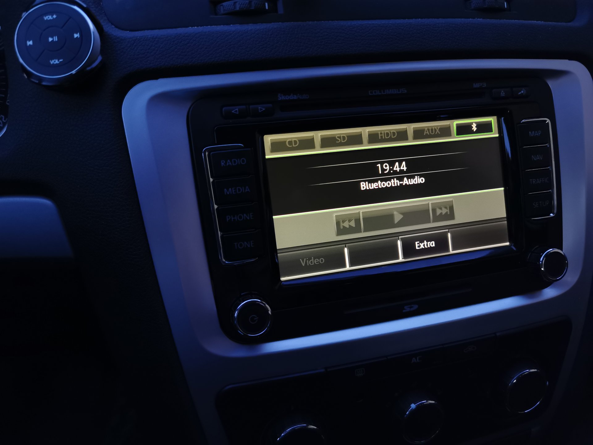

Další co nefunguje - A TO MĚ ŠTVE ZE VŠEHO NEJVÍCE - tak při přehrávání hudby přes BTH z telefonu hudba na kolumbusu hraje, ale nejde ovládat přehrávání a nepíše se, jaká písnička hraje a taky nejde ovládat posun skladeb na multifunkčním volantu (obrázek obr0.jpg). Pokud ťuknu na dotykáči vpravo na ikonu BTH, tak se najednou zobrazí vše, vteřiny běží, názvy písní, alba, interpreta jsou vidět, i přepínání písniček je funkční (obr1.jpg) ... jenom zvuk není slyšet, což je hrací strojek dost podstatná závada. Pokud na této obrazovce ťuknu na tlačítko VÝBĚR, a na další obrazovce (obr2.jpg) opatrně 1x ťuknu na rámeček BT-Audio, tak se to vrátí do výchozí pozice - hraje, ale nezobrazuje. Na předchozím swingu tlačítka na multifunkčním volantu nefungovala, a písničky to nezobrazovalo, ale to proto, že to rádio neumělo zobrazit. Nevíte někdo co s tím?
To streamování hudby jsem testoval z Samsung Galaxy S10 (anroid 10), Samsung Galaxy S7 (android 8), Huawei P30 Pro (android 10) a dceřiného LG G4 (android 6) ... odtut ty písničky z fotek níže ... ty nejsou moje ... 🙂
