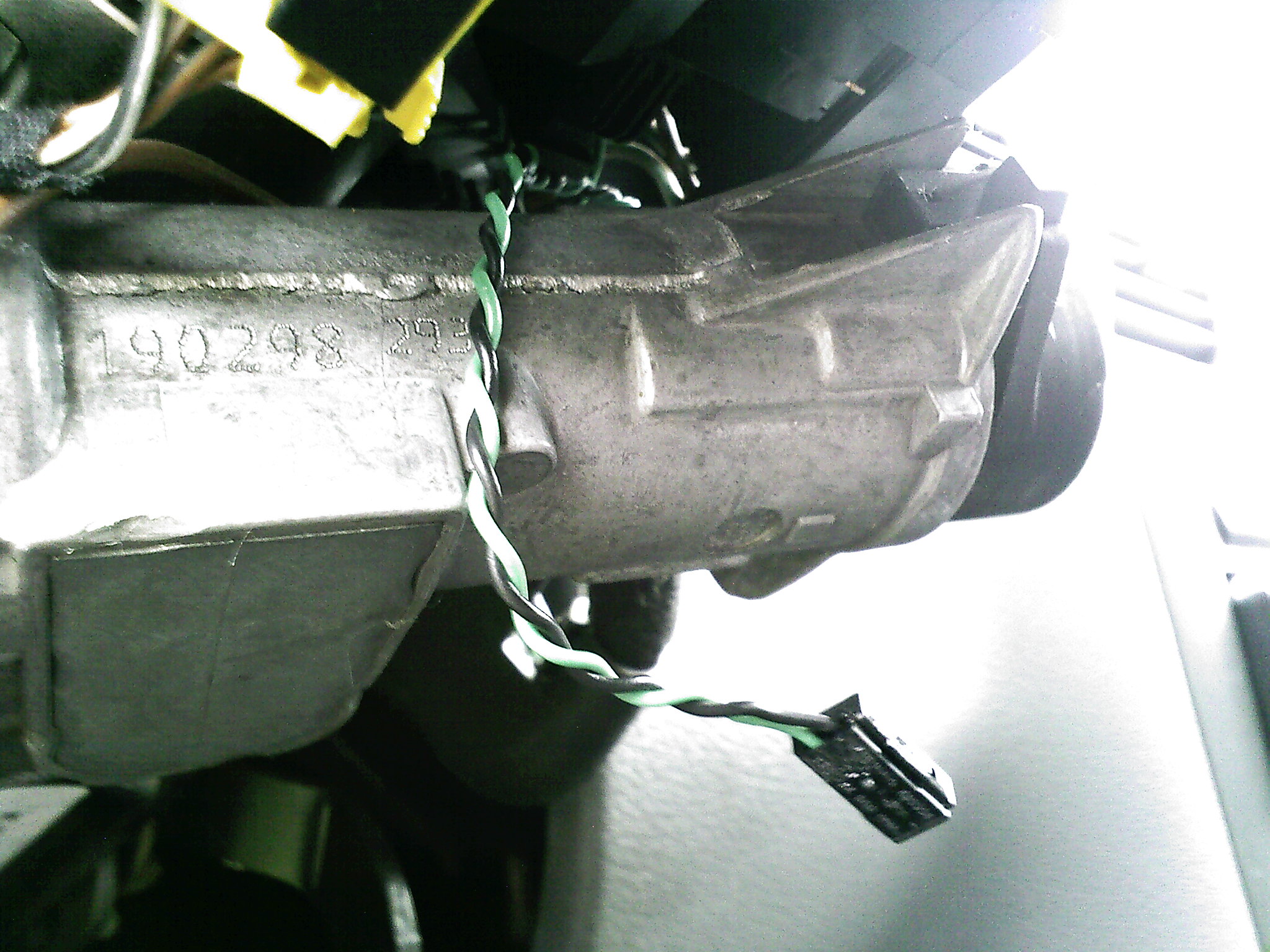

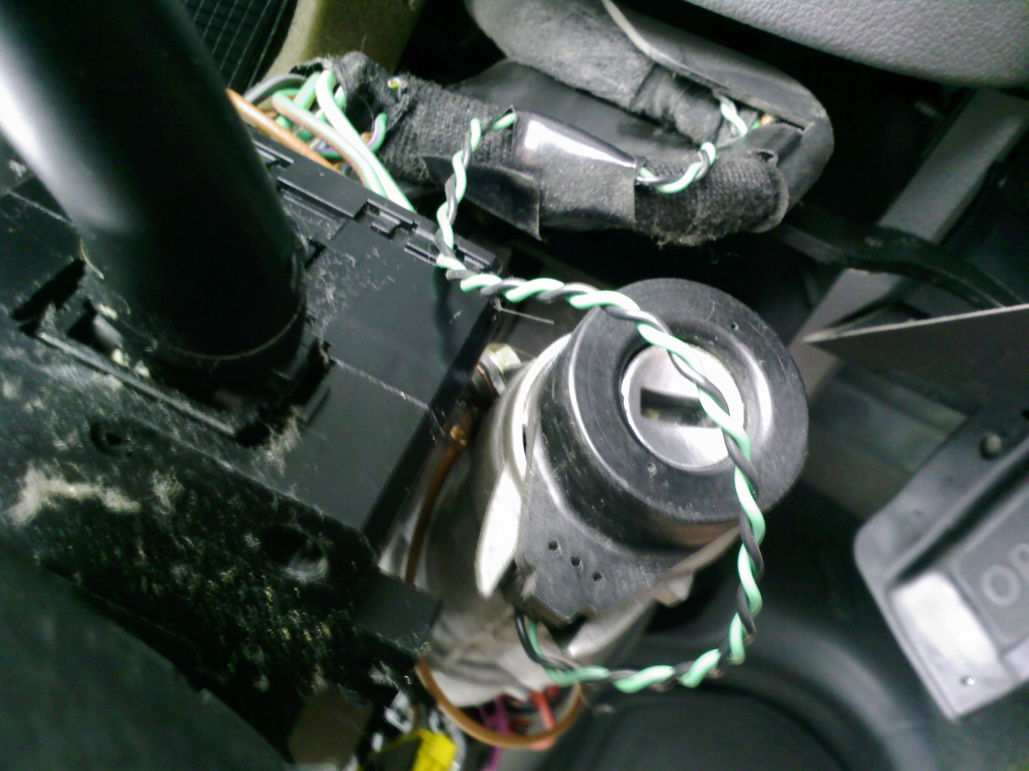

Ahoj, konečně sem tam vlez, jak stoupaj teploty zlobilo to.
V mém starém modelu r.v. 1998, jsem však svorkovnici s čísly nenašel. Kolem vložky je černej prstenec, který zespodu má konektor - dvoupinovej, kablíky černý a zelený vedou pryč do palubovky. Odpojený konektor se dá oddeklovat posunutím krytky doboku - ale dál už asi nic, propájení či rozebírání sem se vzdal / a to se tím živím.- piny jsou tam zalisovaný v protikusu konektoru / Ledaže by si někdo ten konektor odněkud sehnal a vyměnil celej. Polil jsem to Alpou, prošťoural jehlou, vyfoukal a složil. Zatím to funguje.
Mirek
