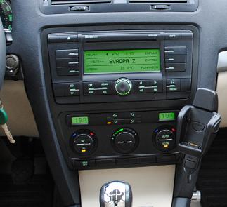

Ahojte mam auto cca tyden. Radio na CD skoro vše mam doma na mp3 tak že nemam co poslouchat jedině radio. Ale příjem je velice rušivý? Jak mám zesílit příjem autoradia? Nebo mám vyměnit antenu?

Je třeba naflashovat STREAM a bude to v klidu je na to sdělení od škodovky přímo pro STREAM dělá se to běžně ;-)
Zeptám se asi blbě, ale je možnost stáhnutí Firmwaeru, který tuto chybu opravuje? Pokud se to dá naflashovat přes VAG přijde mi zbytečné za to vyhazovat peníze u Škodovky, když bych si to doma mohl udělat sám.
