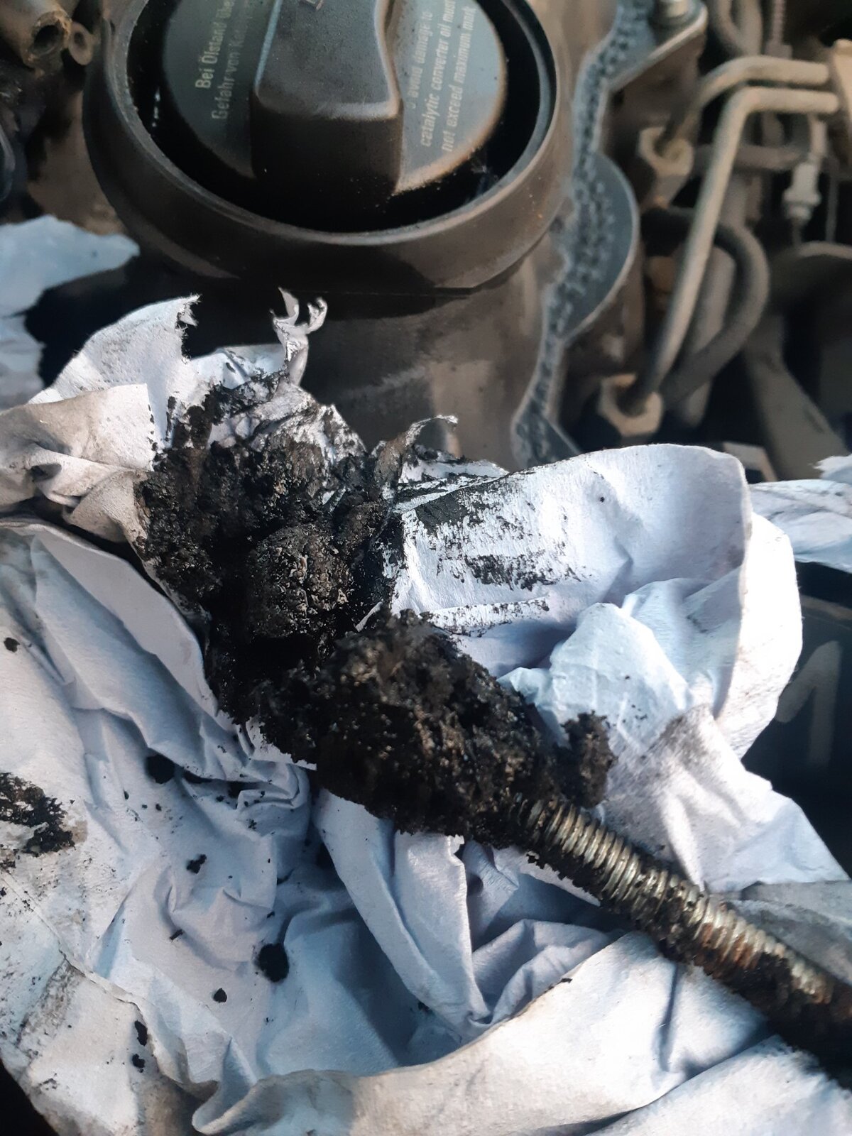

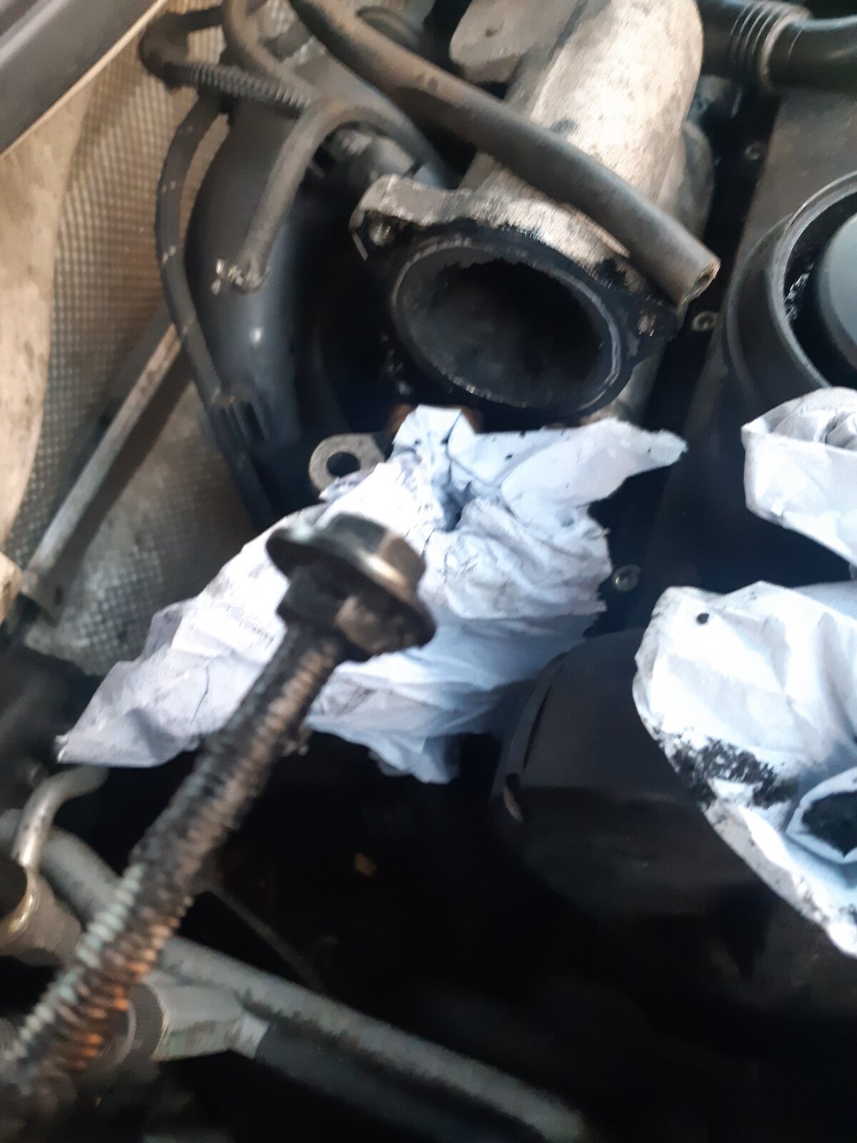

Patrik77 Odesláno Únor 20, 2023 Autor Sdílet Odesláno Únor 20, 2023 Dnes, vlastně včera. V rámci přípravy na technickou čištění egr a sání (jen rychlovka bez demontáže , ale v létě ho sundám) . No jelikož jsou teploty ještě nízké tak jsou plasty málo pružné , takže se mi podařilo zlomit ovládání chcípací klapky. 0 Citovat Odkaz ke komentáři

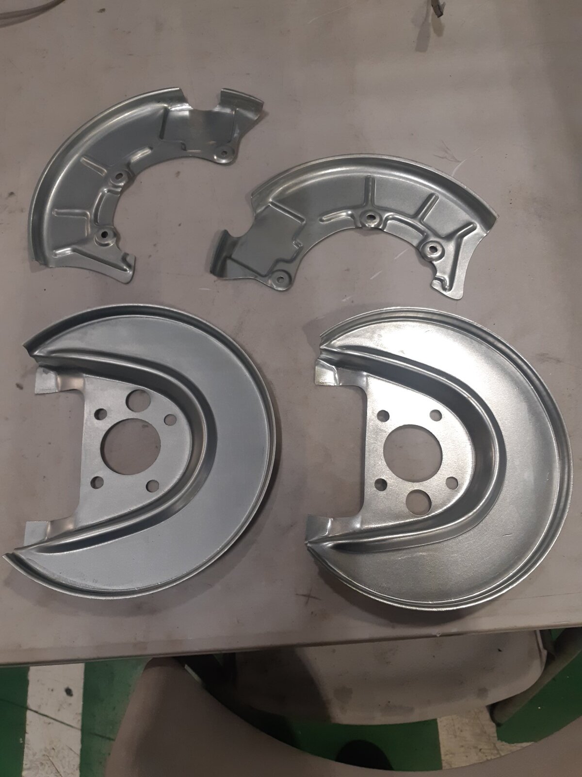

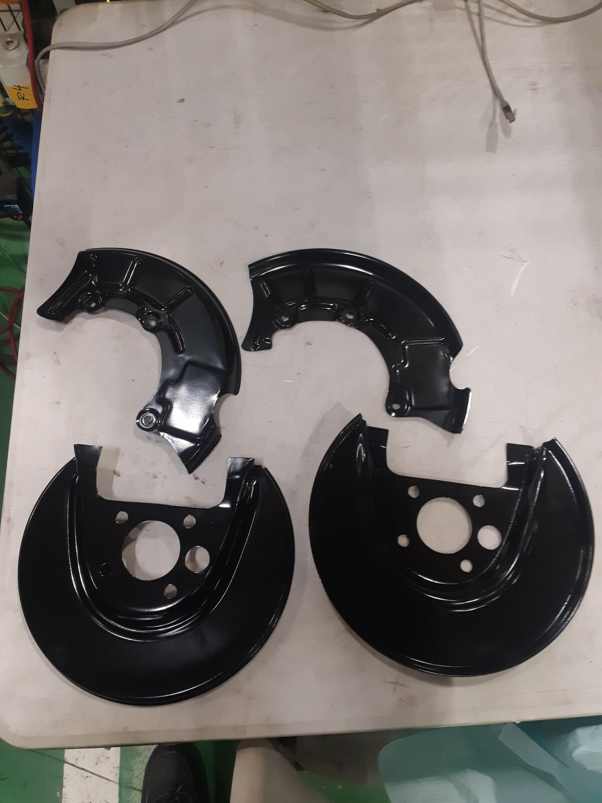

Patrik77 Odesláno Únor 21, 2023 Autor Sdílet Odesláno Únor 21, 2023 Dnes jsem přikoupil plechy v pozinku očistil od samolepek a prohnal forézou . 0 Citovat Odkaz ke komentáři

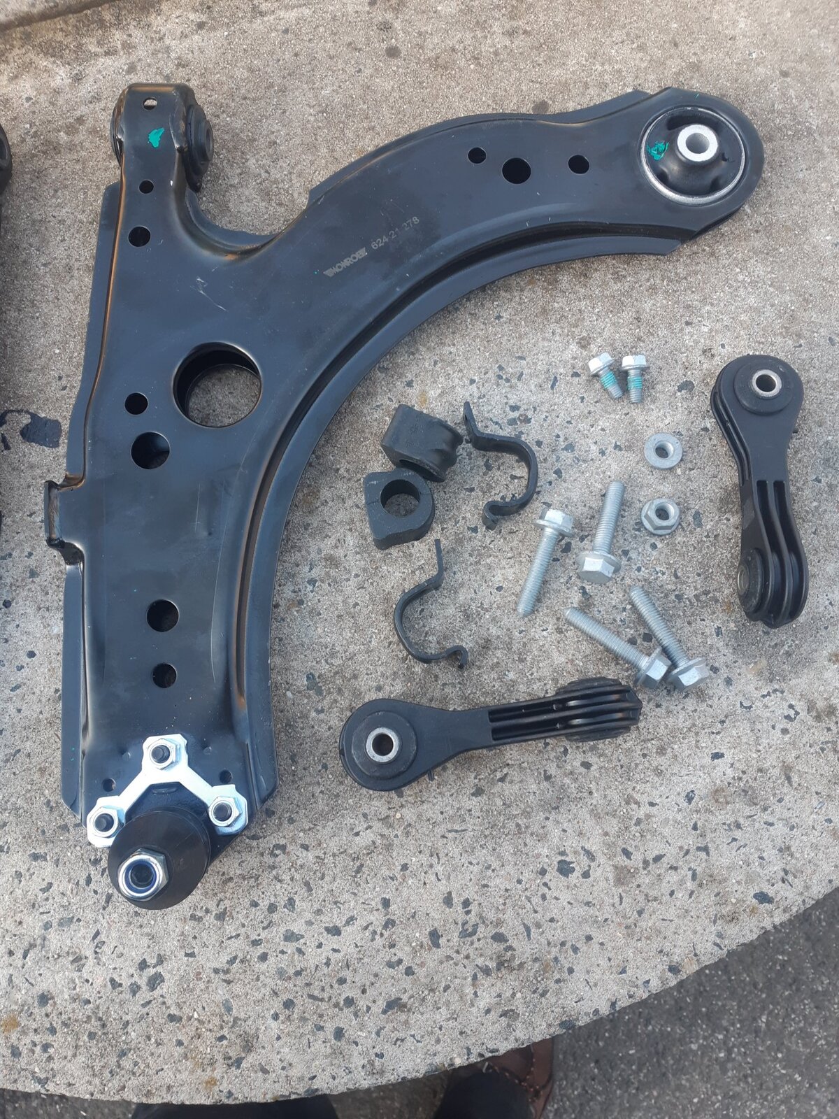

Patrik77 Odesláno Březen 19, 2023 Autor Sdílet Odesláno Březen 19, 2023 Ve čtvrtek díly na přední nápravu 0 Citovat Odkaz ke komentáři
