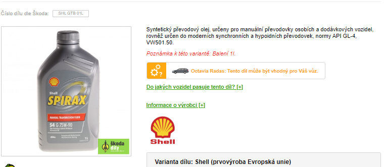

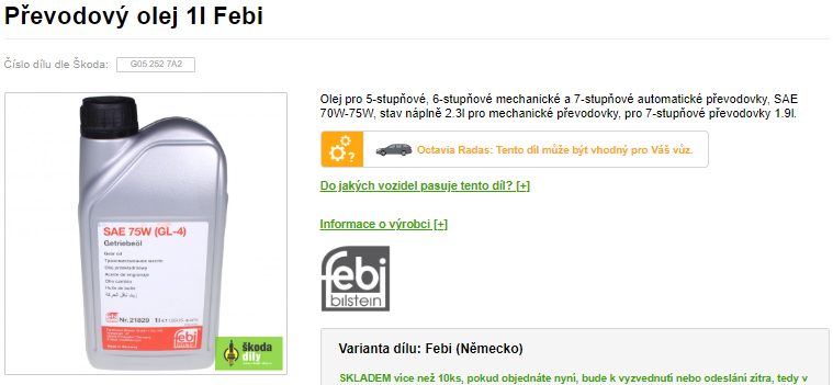

prosím o radu, již se tu řešilo jedno téma a to hučení od předku auta při rejdu pod plynem po zahřátí motoru. Při vyšlápnutí spojky bez hluku. Na všemožných forech, kde se toto řešilo jsem došel k závěru, že nejčastěji se problém dá vyřešit výměnou oleje v převodovce za tento typ:  G070726A2 Ideální nejspíš začít právě tím, než se pustit do převodovky jako takové. Nicméně bych se chtěl zeptat zda do této převodovky je tento olej v pohodě a nedojde k nějakému zhoršení či problému v rámci funkčnosti ?
 Motor je to CFHC 103kw 16V CR - najedo 213000 tzn. že předpokládám, že olej by bylo dobré udělat.
Btw (ložiska na předku nová obě, homokineťáky ok, tekže tímto vylučuji hluk od kol navíc dělá až po zahřátí a při vyšlápní spojky zmizí)
