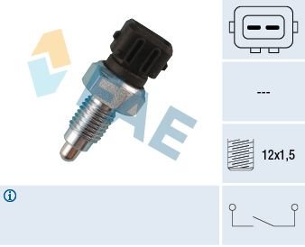

Při zařazení spátečky se nerozsvítí couvací světlo - respektive rozsvítí se pouze pokud spátečku řadící pákou držím na sílu až nadoraz, při běžném zařazení se nerozsvítí světla. (žárovky, pojistky jsou OK)
S největší pravděpodobností se bude jednat o vadný spínač ( https://shorturl.at/bfrAN )
Spínač jsem tedy zakoupil, ale ani za boha jej nedokáži v motorovém prostoru najít abych ho mohl zkusit vyměnit. Podle všeho by měl být na levé straně motorového prostoru (při pohledu ze sedadla řidiče ve směru jízdy) někde pod držákem na baterii či filtr boxem.
mohl by mě prosím někdo zkusit navézt kde tento spínač najdu ?
