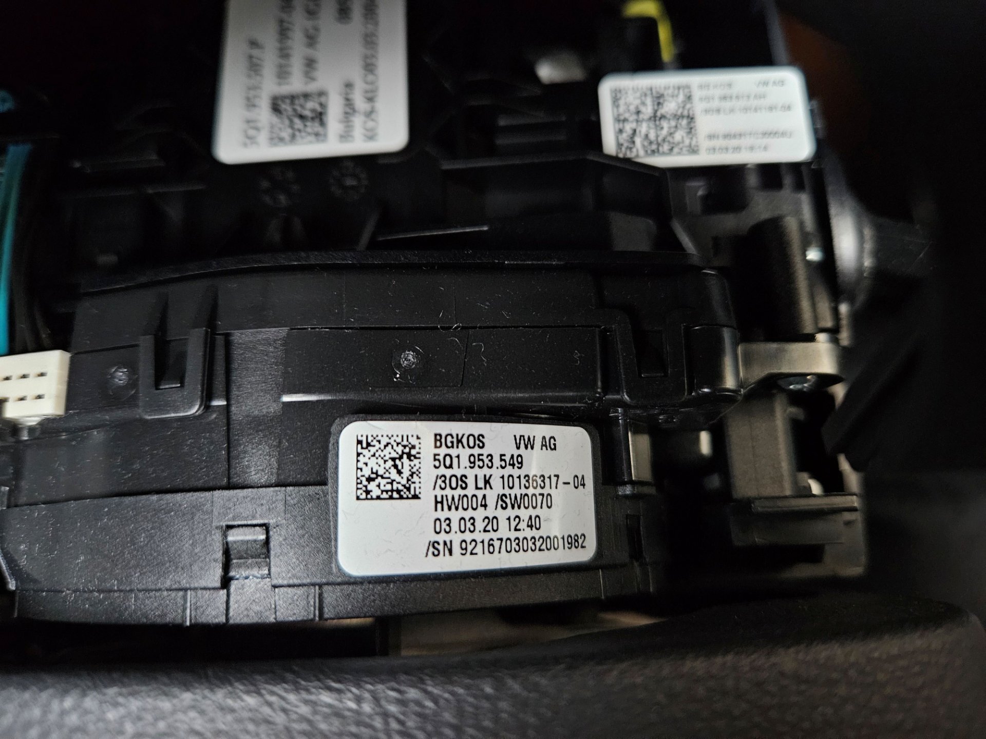

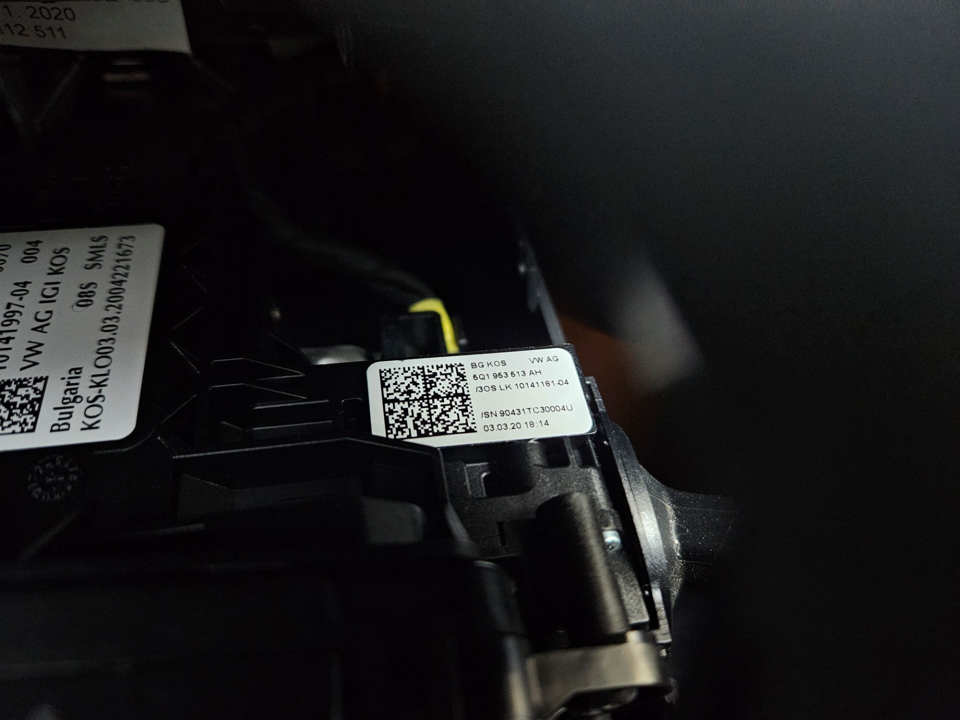

Ahoj, chtěl bych se zeptat. Chtěl bych si dodělat vyhřívaný volant. Můj volantový kroužek má číslo 5Q1 953 549, hw004, SW0070, 3.3.20. Jedná se o Octavia 3, rv. 2020. Podle všeho se jedná o kroužek Kostal. Četl jsem všude možně ty diskuse, že Kostal se musí vyměnit za systém Valeo, včetně páček atd, ale ty diskuse byly vesměs starší. Chci se zeptat, nezměnilo se za těch pár let něco, nedá se koupit kroužek Kostal, který bude umět vyhřívaný volant a klasický tempomat na páčce?
