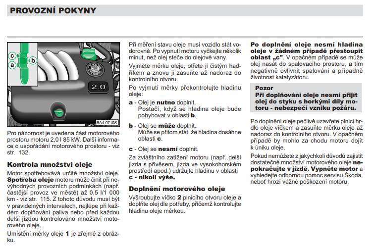

Pánové včera jsme v práci řešili,kde je na měrce motorového oleje u těchto motorů MAX- horní hranice👀😆Byly názory,že je to vršek toho tečkovaného pole.Já tvrdím,že je to vršek toho vyhnutého  vybraní na měrce.Protože jsem před týdnem olej měnil a vždy ho dávám lehce pod to horní vyhnuti,tak by mě docela zajímaly názory ostatních a jak to vlastně je  🤷😆
Tak tohle je přesně můj názor 🤓Oblast B beru jako takový optimální stav,třeba u motoru,které neberou žádný olej.U motoru,který už se v intervalu 15 tis.km občas dolije,to vidím na tu oblast C ať je tam vždy rezerva.Tak že mě to včera malinko vystrašilo,jestli už jsem to po tu horní hranu nepřelil 🙈😆
