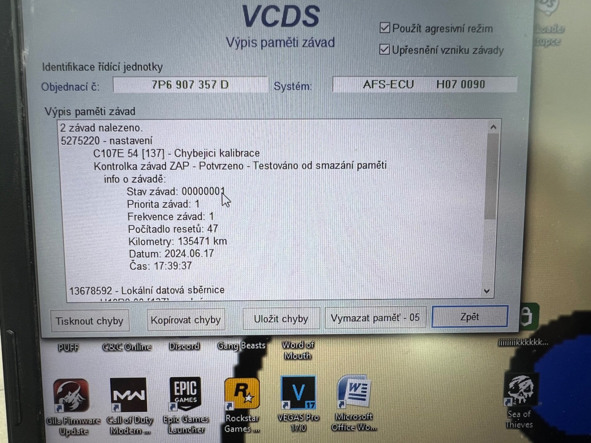

Zdravím, už nějakou dobu se trápím s chybou natáčecích světel AFS na voze Škoda octavia 3rs (2015). Tahle chyba mi vyskočí hned při nastartování auta po kalibraci světel. Při kalibraci obě světla ve spodní poloze divně zachrčí jakoby už nemohli dál a pak jdou zase nahoru. Na autě je nejspíše jen zadní čidlo a to ukazuje hodnotu kolem 45 stupňů. Na diagnostice mi vyskakuje chyba lokální datové sběrnice a chybějící kalibrace světel. Při pokusu o nastavení světel mi ale bohužel VCDS pokaždé vyhodí chybu.
Budu moc rád za jakoukoli radu, děkuji. 🙂
