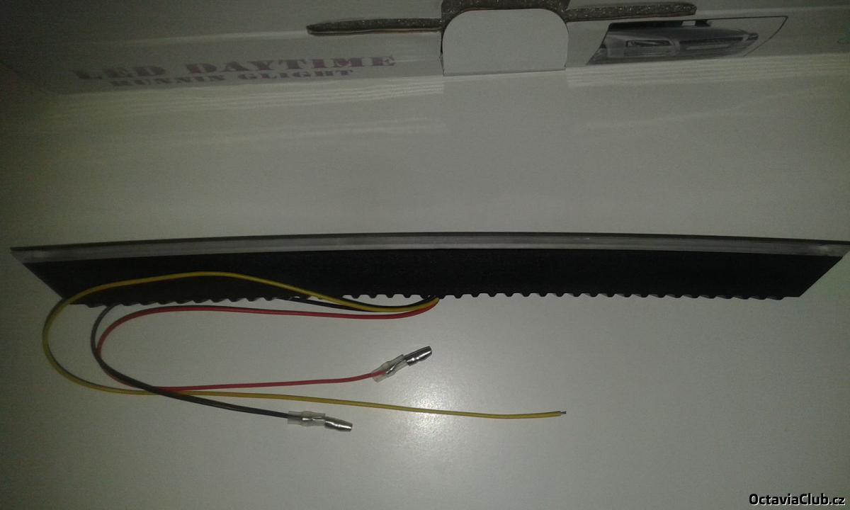

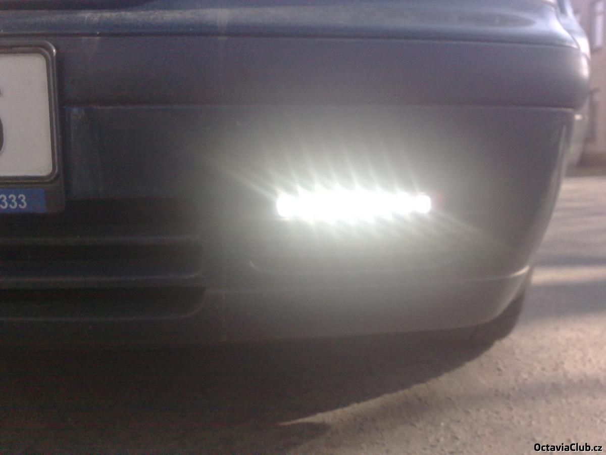

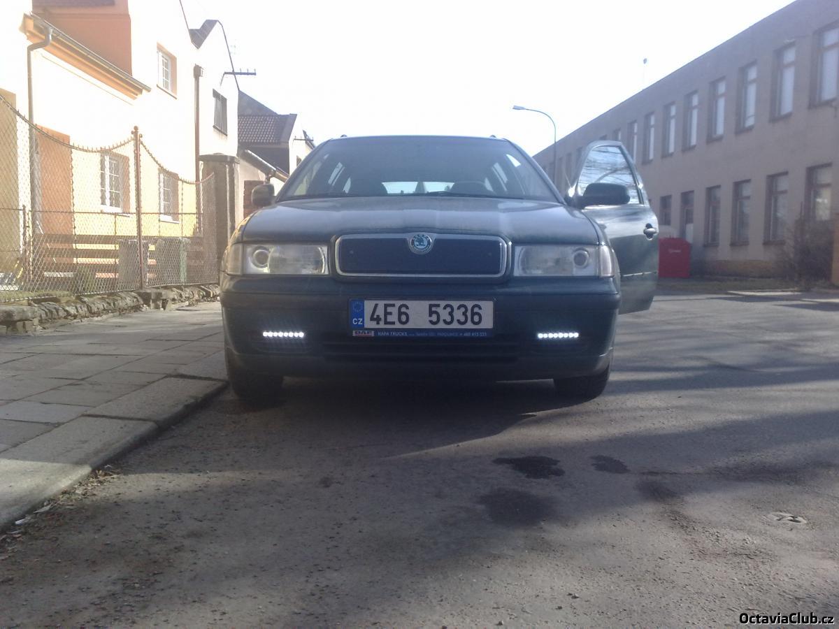

Myslím,že je dáš i face nárazníku.Mají rádius o něco větší,než je zakřivení nárazníku,ale nedával jsem je s hranou,ale trochu jsem je zasunul dovnitř,tak to ani není nijak výrazně vidět.
cena je jak říkáš,luxusní.
Jo a ještě jsem je přilepil,držáky ze sady jsem dal pro sichr,kdyby někoho napadlo je utrhnout.Na držáky se bez sundání nárazníku nedá dostat,tak snad tam vydrží :rolleyes:

Tak stale nevim jake denni sviceni nasel sem tu jedno co by se mi zamlouvalo ale ta cena 5700,- jinak sem nasel toto denni sviceni ale nevim kam bych je zabudoval na OI rs narazniku. Nema tu nekdo na OC tohle denni sviceni? http://www.denni-sviceni.eu/denni-sviceni/eshop/1-1/0/5/165-Denni-sviceni-LED-homologace-5x-LED-sada-2ks moje predstava by byla je dat dolu pod ty pruduchy ale pry to nemuze byt nebo co?
@312 - Pod průduch v nárazníku je nemůžeš dát z prostého důvodu.nesplníš minimální předepsanou výšku pro denní světla,která je 250 mm od vozovky ke spodní hraně.
Světla v odkazu,která jsi si vybral,mají volitelnou a homologovanou funkci světel obrysových,u těch je minimální výška dokonce 350 mm.Pokud je tedy zapojíš tak,aby tato funkce byla aktivní,krom uvedené výšky 350 mm by jsi měl správně zabezpečit,odstranění orig předních obrysovek,na vozidle je předepsán a povolen jeden pár, protože v tom případě už se jedná o zásah do konstrukce,měl by jsi správně úpravu nechat schválit.
Tolik legislativa,jak to ale uděláš,tak to budeš mít,jenom pokud nedodržíš to co jsem psal a někdo do toho bude při kontrole šťourat,těžko to obhájíš.

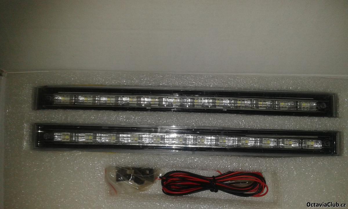

já mám objednaný tyhle viz odkaz.nebylo to drahý,ale ani nepočítám,že to nějak extra dlouho vydrží,spíš počítám s tím,že si vnitřky udělám sám svoje z kvalitních ledek,ale spíš mi slo o tělo,uchycení atd než o pajšl.
