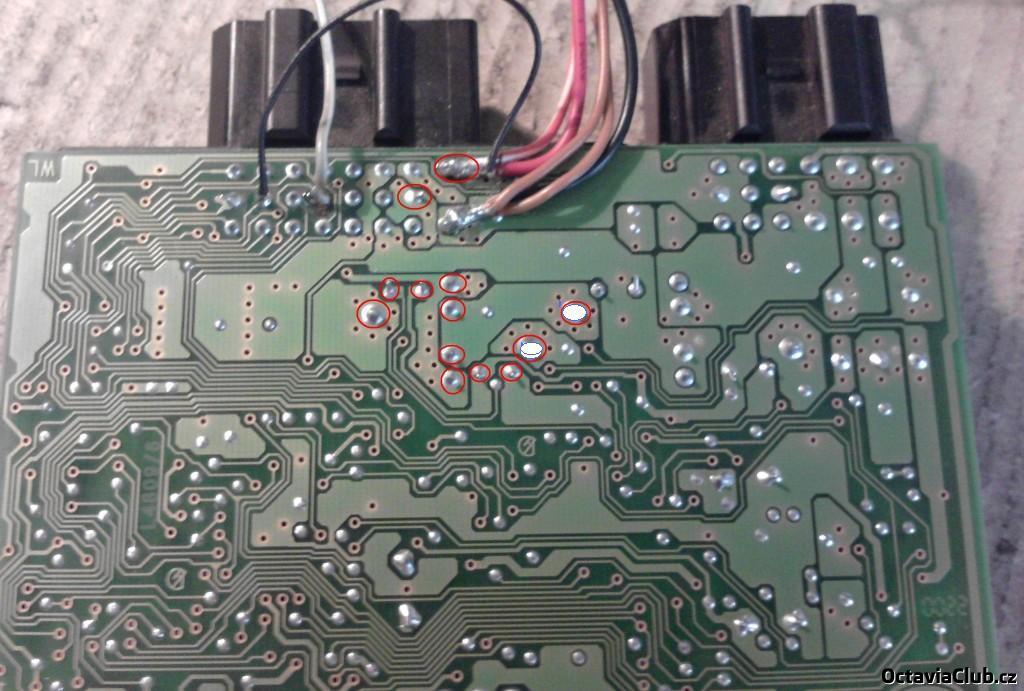

Mohly by to býr studňáky v konfortce nebo relátko, ale spíše ty studeňáky. Já měl dva studeňáky - viz bílé označení a světlo někdy šlo a někdy ne.
Včera sem prostříkal konektory a na poklep krabice interiér pořád problikával. Dnes sem pořádně proletoval desku komfortky a je po blikání. Díky :palec:
