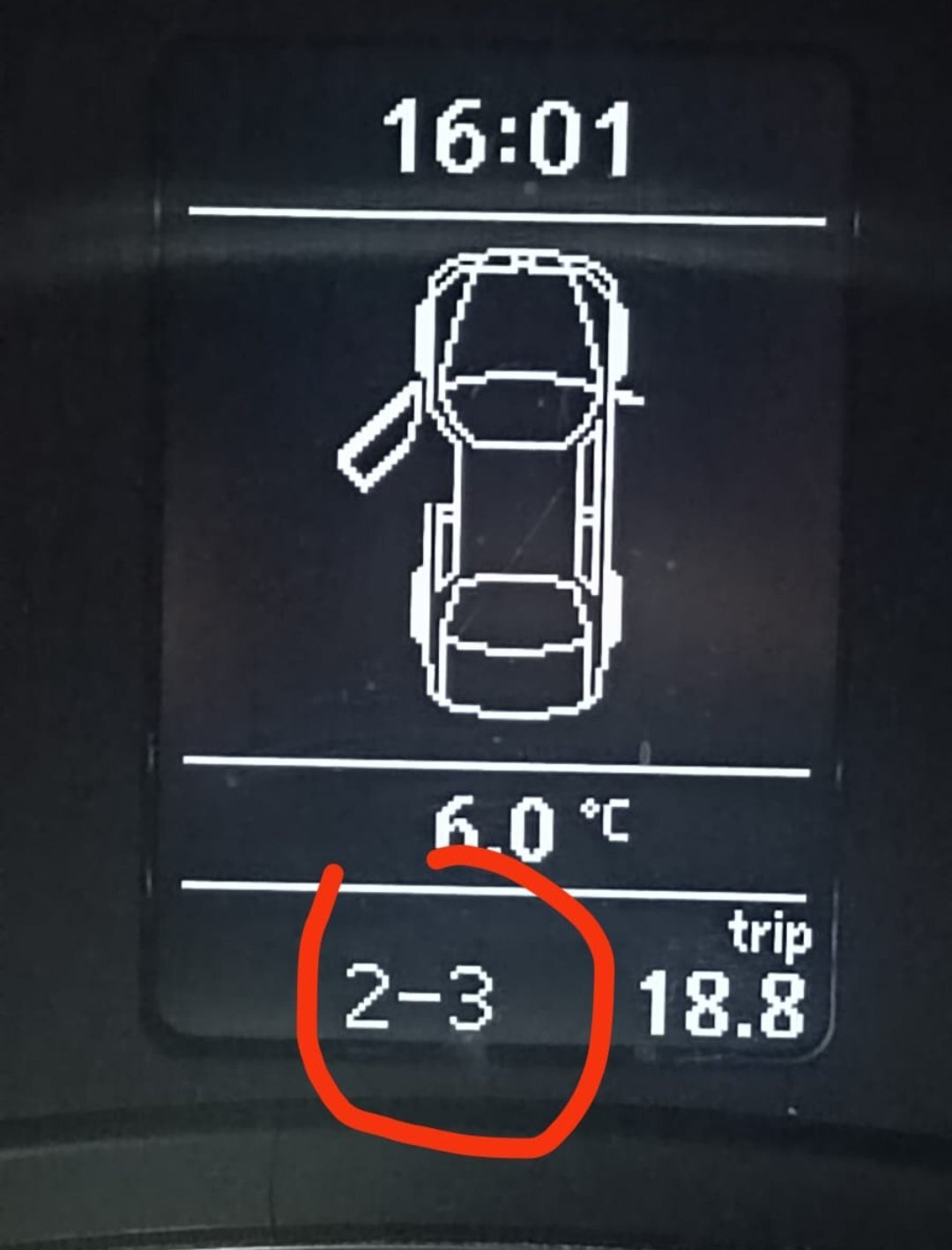

Displej je v pohode vse ukazuje jak ma… ja kdyz dam klicek do prvni polohy tak mi lehce prusvita pravej dlinkr po nastartovani zhasne ale kdyz odbocuju a dam blinkr do leva tak blika i pravej a nebo kdyz mi sepne rezerva tak mi slabe zustane vyset taky pravej blinkr po natankovani kdyz zmizne rezerva tak uz neprusvita ale pri sepnuti blinkru tak blika hodim sem video…
