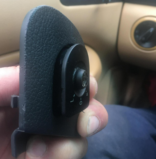

VenousekVesely Odesláno Květen 8 Sdílet Odesláno Květen 8 Čus klubáci, prosím Vás, Octavia 1 Tour 2010. Upadl my knoflík pro ovládání zrcátek. Kupodivu jsem sehnal original, ale jsem bezradný s výměnou. Z tapecu vycvaknu krytku i s ovládáním, ale to ovládání samotné za boha nemůžu dostat ven z té krytky! Mělo by se podle mého protlačit ven, ale jde to tak do půlky a pak bych to asi musel jedině rozlomit. Neměnil někdo nebo se to dělá úplně jinak??? Nikde jsem bohužel nic nenašel i YT mlčí. Předem díky. 0 Citovat Odkaz ke komentáři

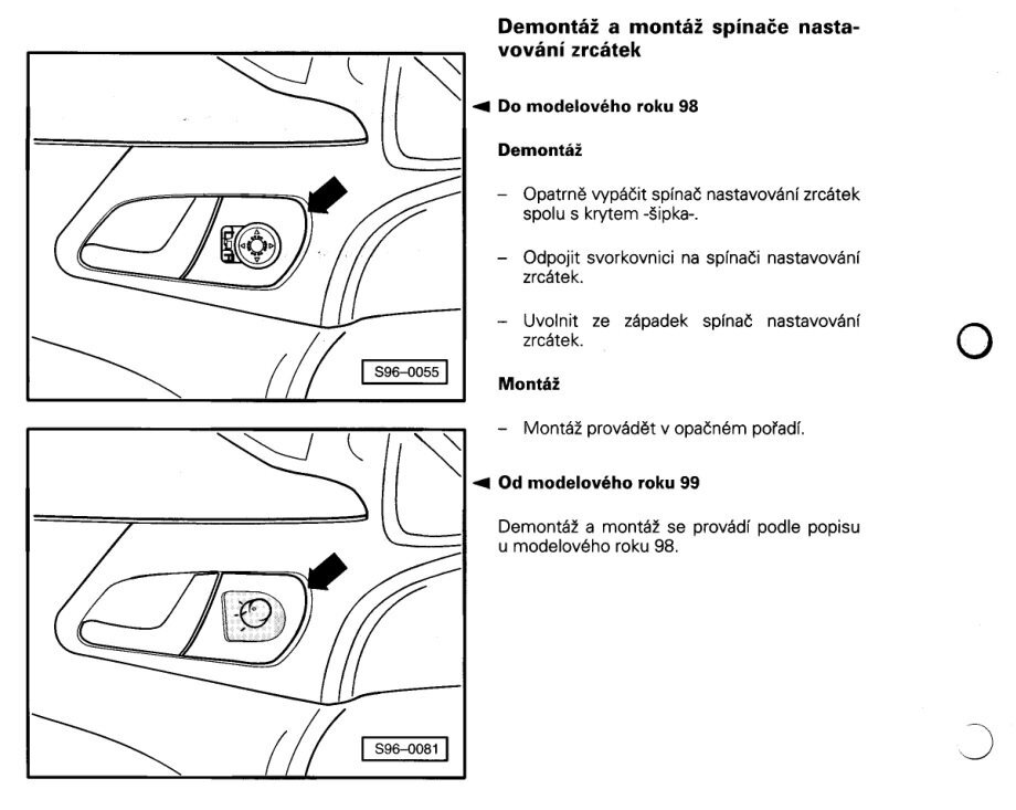

Lancelot Odesláno Květen 8 Sdílet Odesláno Květen 8 Mám jen starší dílenskou příručku, ale mělo by to být stejné. 0 Citovat Odkaz ke komentáři
VenousekVesely Odesláno Květen 8 Autor Sdílet Odesláno Květen 8 Jj to je stejné, ale jak to dostat z toho krytu. To je otázka??? 0 Citovat Odkaz ke komentáři
Lancelot Odesláno Květen 8 Sdílet Odesláno Květen 8 Odpojíš svorkovnici a pak musíš opatrně zatlačit v místech západek, zkus si pomoct malým plochým šroubovákem. 0 Citovat Odkaz ke komentáři
VenousekVesely Odesláno Květen 9 Autor Sdílet Odesláno Květen 9 Ano máš pravdu. Zatlačíš, západky pěkně povolí a ovládání proleze krytkou cca do půlky. A pak konec. Nejde protlačit dál aby povolilo z krytky. Zkoušel jsem vše možné a i kdybych se rozkrájel na nejmenší kousíčky, tak prostě nevyskočí z té krytky. Páč nemám problém řádně zabrat, ale to tu krytku rozlomím a ta už sehnat nová origo nejde! 0 Citovat Odkaz ke komentáři
Lancelot Odesláno Květen 9 Sdílet Odesláno Květen 9 Divné. A to šedé - svorkovnici máš odpojenou? 0 Citovat Odkaz ke komentáři
VenousekVesely Odesláno Květen 9 Autor Sdílet Odesláno Květen 9 No je to divný. Samozřejmě, svorkovnice odpojená, jinak bych to ani z tapecu nevyndal. No je to záhada. Logicky by to mělo jít jen protlačit z krytky, dát novej kus a usadit zpátky do tapecu. ALE K...A NEJDE! 0 Citovat Odkaz ke komentáři
Radas Odesláno Květen 9 Sdílet Odesláno Květen 9 Jsou tam takové zobáčky, které je třeba vyhnout a vytlačit ovladač ven. 0 Citovat Odkaz ke komentáři
VenousekVesely Odesláno Květen 9 Autor Sdílet Odesláno Květen 9 Tak přesně do této polohy to dostanu a konec! Ano zobáčky tam jsou, je jich 5, ale potom už to prostě nejde vytlačit. 0 Citovat Odkaz ke komentáři
