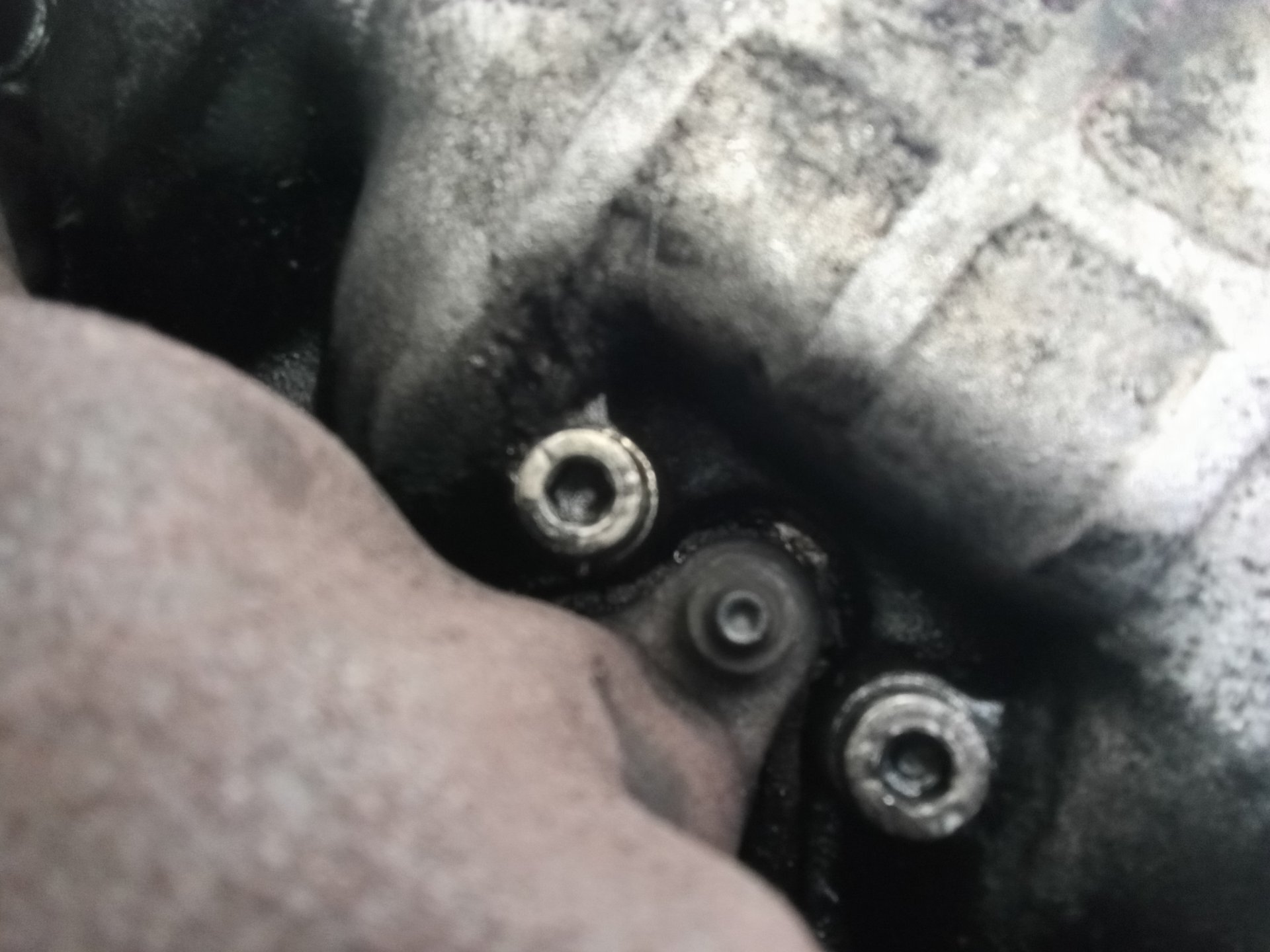

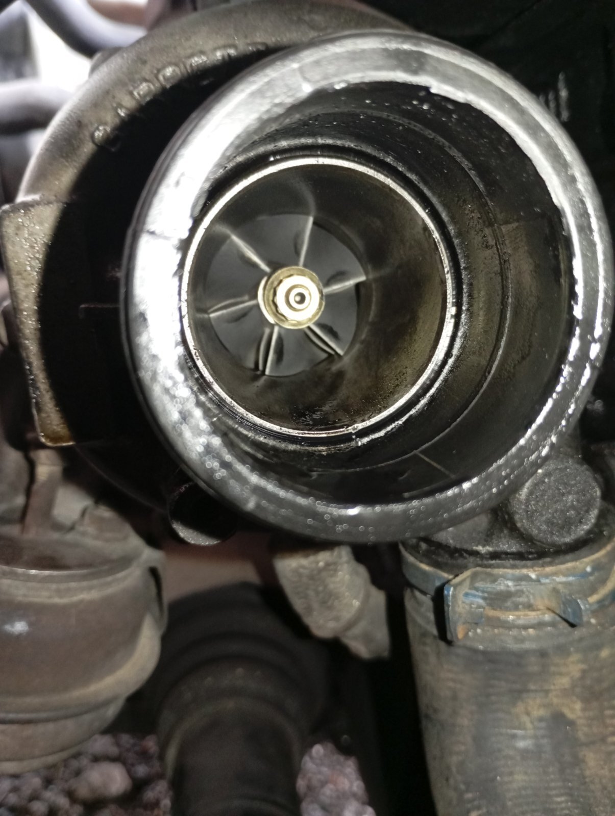

Zdravím, mám pracovní Octavii 1,1,9tdi,asv,81 kw,r.v.2000,naj.400 000km.Při startu zakouří modře jinak chytne na brnk.Potom kouří modře+-nad 1600ot.min.Strana od turba, intercooler, EGR ventil je suchá bez zápachu.Pcv ventil je odpojeny turbo není vůbec mastné.Ale ze zadu motoru celý blok je od oleje sání si nasává vzduch stříkal jsem odmastovač a otáčky šli nahoru.Muže to mýt i nějaký vliv na ten modrý kouř, kroužky asi né to by tak hned nestartlo ani olej nějak neubývá.Potom jedině gufera nebo unavený motor.Diky.
