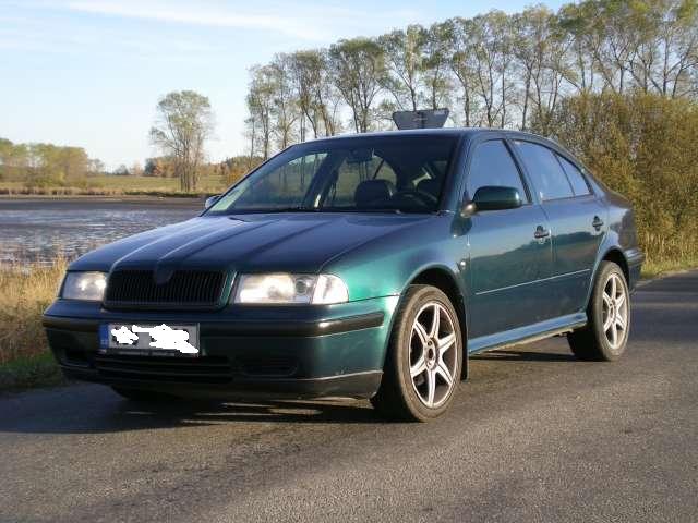

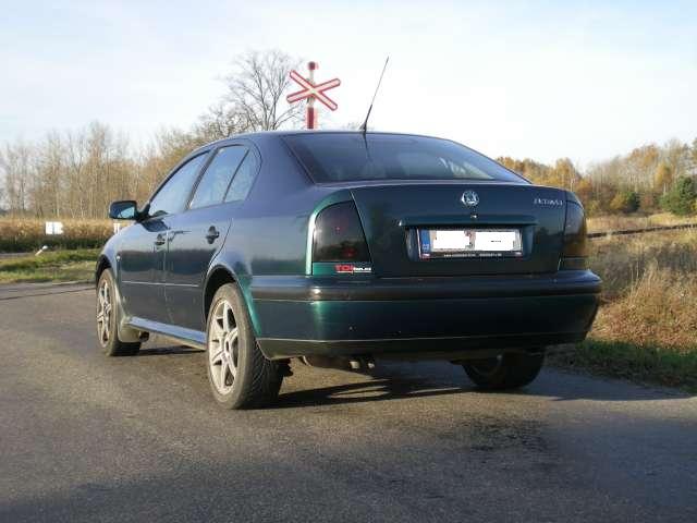

Tak jsem dneska provedl konečné leštění před zimou a jelikož bylo hezky tak jsem udělal jedny z posleních fotek. Snad ještě stihnu poladit světla jak mám v plánu a to bude z těch krášlicích věcí všechno. Ještěse dodělájí věci na motoru a konec pro letošek :palec: Přes zimu to bude chtit poladit kola a nachystat jiné drobnsoti

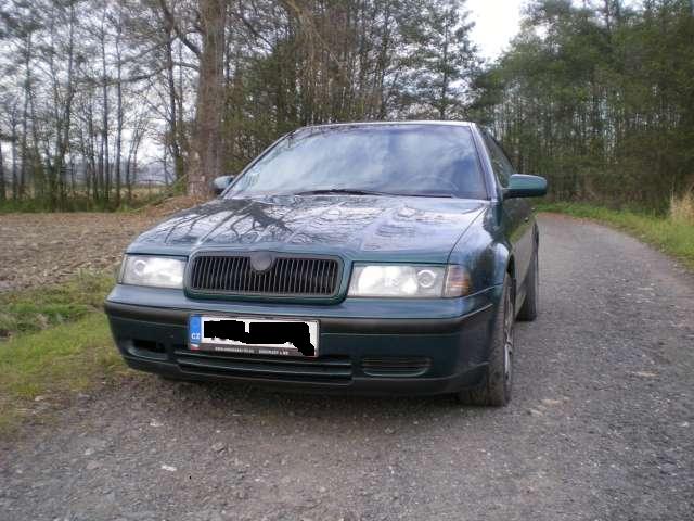

Tak jsem včera večer rozdělal světla a vyčistil zevnitř. Byly celý začouzený a zároveň jsem je začernil jak jsem měl v plánu a zapojil konečně dálkáč. Zkrátilo mi to čas čekání na důležitý dílyy motoru. Zvenku se dodělá ještě pár detailů,ale hlavně už jen podvozek a motor......

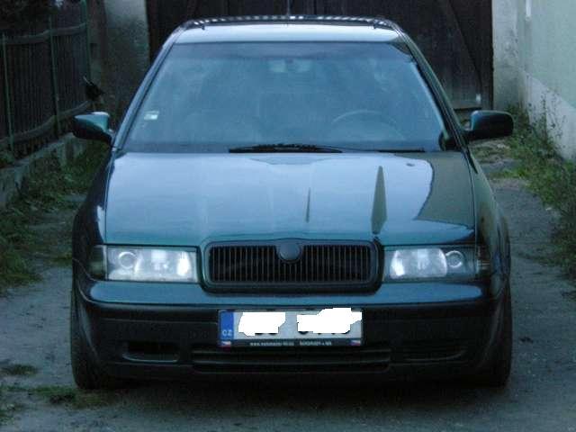

Hmmm ty jedeš pane......nebyla by prosím detailní fotečka tech začerněnejch světel????Klidně přes SZ děkuji pane :pivo: :lool:
Světla ti vyfotím zejtra,jsou to klasický sonary vzatý sprayem, chtěl jsem na ně dát folii,ale bohužel mají blbý tvar. Jinak se snažím co jde sice bych to spíš nazval,že hasím požáry.....jak bylo patrno z grafu, motor není v nejlepší kondici. Nějaké drobnosti mi poladil TDIfun na místě a něco se musí udělat ted,ještě bych chtěl stihnout vyměnit spojku za jednohmotku do konce roku, ale je to masakr......

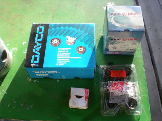

včera jsem začal a dneska dokončil výměnu rozvorů. Nikdy jsem to předtím nedělal,ale po stažení návodu a prostudovaní dílenské příručky jsem se do toho pustil. Nikam jsem nespěchal abych neudělal zbytečnou chybu. Zároveň jsem měnil i hydrocvoky. O výměnu si už vyloženě říkali. Nevím jak dlouho to bylo v autě tak už bylo načase viz foto. Ještě jsem musel s pomocí VAGu doladit počátek vstřiku aby to opět startovalo jak má, což se stalo,takže ted vše funguje jak má :palec: a já mám klidný spaní,že mi nikde nepraskne řemen....

Jinak ty světla, ja je chtěl taky tak upravííííííít ... podobně! :palec: Čím si to lakoval, tím samým co zadní světla? Takovej ten spešl sprej na světla ?
přední světla jsou klasickou černou co jsem měl doma,jen jsem to trochu stáhl 1000 smirkem. Černou jsem vzal tzv. nečinný plochy dokola světla a kolem mlhovky jsem nechal sříbrný to jak vystupuje do tý homolky,zkusím to vyfotit. A jeden postřech ještě zkusím začernit jak jsou skla tak spreyem na vysoký teploty.Stejně budu měnit skla za nový.
