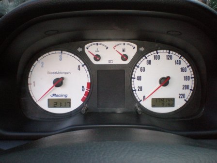

Chtěl jsem měnit podklad budíků,dlouho jsem se nemohl rozhodnout,až včera se mi zalíbily podle Hondy accord type R. Jenže kdo je udělá? Kouknul jsem na aukro a tam nabízí poláci bílý. Tak jsem jim napsal jestli je malinko upraví podle mě. Mail mi dorazil okamžitě,at pošlu návrh,poslal jsem do 5-ti minut došla odpověd,že ano. Účet mají v čr a cena je za cenu za kterou u nás dělají jen samolepku a to ještě ani neodpověděli. Takže spokojenost,konečná cena je 500,- za podklady ve formě štítků ,které jen vyměním. Ještě budou jiný ručičky a super podsvit jsem dal zelený,jelikož mě vyhovuje :)

Tak podklady budíků dorazily,práce perfektní a jednání můžu doporučit za cenu 450kč mi polská firma vyšla bez problému vstříc tak jak jsem to chtěl bez příplatku, jen jsme se trochu nepochopili a podsvícení místo zelené mi udělali modré, ale to přežiji. Bohužel namontuji to až budu doma tzn. v říjnu pak dám i reálná fota, jelikož změn je dosti, taky jsem nestihl nafotit změnu na komplet černý interier, bylo to moc forf.

Tak jsem konečně doma a vrhl se na balíčky co mi mezitím došly. Vyměnil jsem podklady budíků, sice je nakonec neudělali přesně jak jsem si přál ,ale nevadí a dodělal jsem je,sám. Jelikož jsem chtěl ten prostředek černý tak jsem ho vystřihl z těch starých podkladů a chtěl jsem zelený podsvícení a udělali mi modrý tak to asi časem překopu do modra. Rafiky jsem našel doma tak jsem to zmákl rychle :lool:

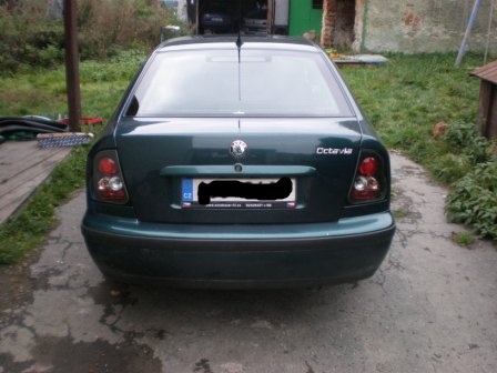

Zadní lampy byly nahrazeny jinými značky SONAR.
Ještě vyměním zadní nápis a zapojím alarm s vystřelovákama ;) pak půjde auto na rozvody a hydrocvaky . Práce je na autě ješté víc než dost aby bylo k světu, bohužel k tomu patří i celolak....fotky s novými světlami a černým vnitřkem atd postupně dodám :)

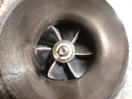

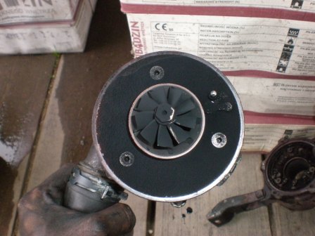

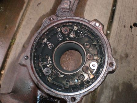

tak jsem dneska vyčistil turbo jelikož auto netáhlo jak mělo a dříve, když jsem ho logoval tak už bylo vidět,že se lehce seká. Práce je to děsná, ale zvládl jsem to za dopoledne. Už jsem to byl projet a zlepšení je znát ;) ještě to zkontroluju logem jestli je vše opravdu OK.

Tak jsem se konečně dostal k nafocení nových zadních světel a změny nápisu. Světla ještě příjdou trošku zakouřit a později doladit k tomu i předek. Jak tu někde někdo psal tak ten toluen na sundání lepidla je super :) ještě příjdou sundat boční lišty. Letos už dávat nižší pružiny co mám doma nebudu,ale spojím to s výměnou silentbloků příští rok.

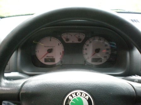

Tak jsem dneska poladil krytku na budíky, nalepil jsem na ni tu nejsvětlejší folii na okna. Výsledek je přesně tak jak jsem to chtěl,bohužel to nedokážu nafotit svým fotákem :smich: taky jsem konečně nechal vybrousit planžetky k novým klíčům,takže už mám vystřelováky ;) A pokud vše dopadne jak má tak 26. mi TDIfun poladí motůrek k nějakým hodnotám :D
Po vyčištění turba auto nejelo jak mělo, myslel jsem, že jsem něco udělal špatne ,ale jak se ukázalo i po telefonické pomoci od TDIfuna jsem dal zpátky starou váhu vzduchu co ležela rok v dílně a auto jede jak má :rolleyes: takže spokojenost :) ještě jsem musel vyměnit čidlo brzdovýho pedálu,jelikož jsem byl nebezpečný :D a nesvítily ani jedny brzdovky,cena byla lidová v autorizáku 300,-

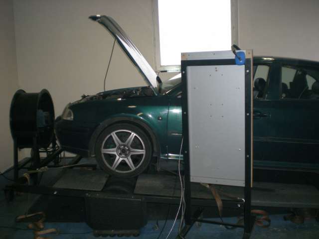

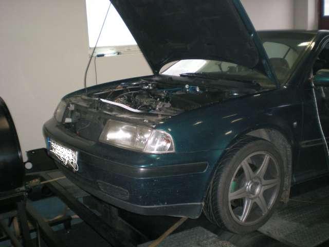

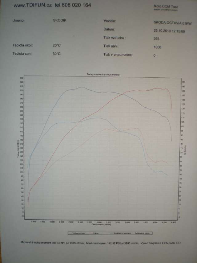

Tak jsem se ted vrátil od TDIfuna,ještě teď mám úsměv na tváři. Cesta z jižních čech do Těšína není krátká,ale stálo to za to. Nikdy jsem takhle auto profi netunil,takže to pro mě bylo nové. Po zjištění stavu Zdeněk odpadl. Motor nevykazoval ani seriový výkon,při čištění turba se zjistilo,že je turbo poškozené a následovně se to potvrdilo,to samé se ukázalo s necelý rok starou váhou vzduchu od JasteRa,která byla ještě horší než má stará co ležela rok v dílně jen tak. Dále mi ukázal jak vypadají OPRAVDOVÉ silikonové hadičky a ne ty co jsem koupil na netu. Můj plán byl výměna vsttřiků + doladění softu,po zjištění faktů a stavu jsem čekal,že jen vyměníme ty vstřiky a pojedu domů. ZZdeněk to nakonec pojal jako výzvu stím,že se to seškrtilo tak aby vydržely načaté díly jako turbo a spojka a jiné drobnosti. Z přiloženého grafu je vidět jaký je velký rozdíl o proti tomu co jsem tam dovezl a odvezl,tím to smekám velikou poklonu už jen že mě neotočil mezi dveřma. Ted jsem stím jel přes 400km a vše OK a jede to šíleně :)
Výkon na brzdě 142,52 PS a 309,43 Nm
Jsou tam trysky Power Plus 764 s ohledem do budoucna
Jen jak nestíhám,jsem nestihl auto umýt a ještě nějaký nedodělky........snad příště
Ještě jednou díky Zdeňkovi as TDIfun za práci a ochotu odpovídat na mé blbé dotazy a připomínky a všelijakéto vyrušování a pobíhání po dílně :D
