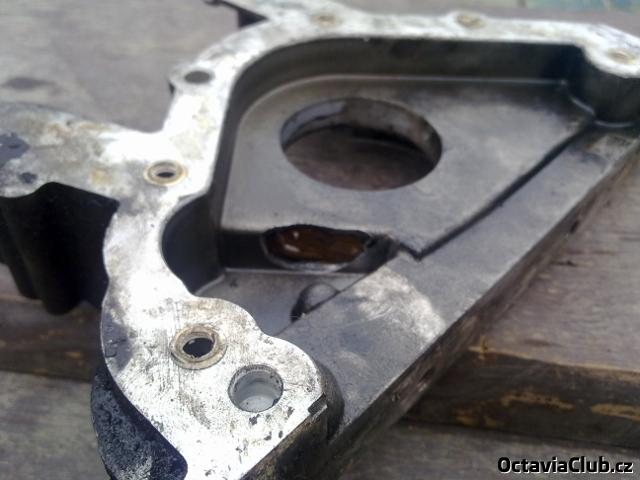

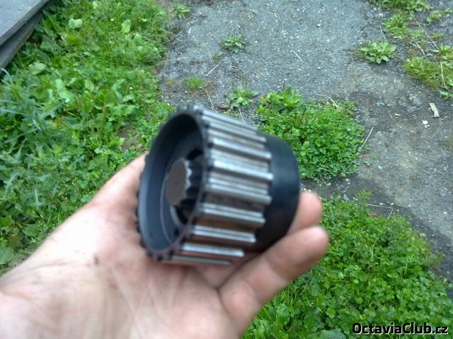

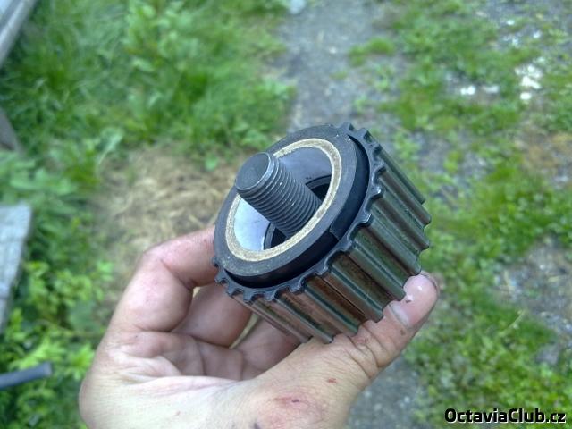

Tak jak jsem psal jsem měnil konečně prsa. Dneska už si nejsem jist jetly tekly ony nebo to gufero, každopádně je to jedno a jsou vyměněný. Měl jsem radost do nastartování. Nový gufero taky teče. Nevím jestli jsem ho tam blbě dal nebo je špatný prostě teče, takže zejtra zase pro nový a výměna.
Tady nějaký fotky těch lepených a gufera. stojím na tom, že mám z auta olejničku :palec: A ještě jsem zapomněl, že jak jsem předělával na FMIC tak jsem koupil jen půlku nových hadic a taky chyba. Jelikož jedno je tak slabý a měký, že když začne foukat tak se nafoukne a rozřízne o sponu, takže ještě koupě nový hadice....když se daří tak se daří

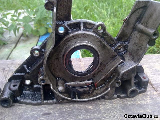

tak konečně, Projeto a neteče. :) Dneska jsem koupil nový gufero a změnil metodu nasazení. Předtím jsem ho nasadil do prsou a to pak nasazoval na auto. Ted jsem nasadil prsa a pak ,,speciálním " přípravkem nalisoval gufero a taky je to to jiný myslím PTFE se jmenuje. Ještě vyměním táhlo ručky a zejtra snad dojde nový koleno, jelikož tohle starý to nedává :) na fotkách přípravek. A můžem pokračovat v bejkárnách :D

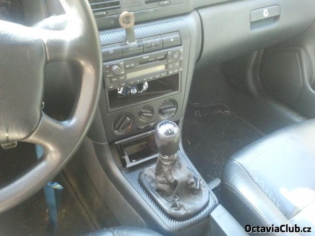

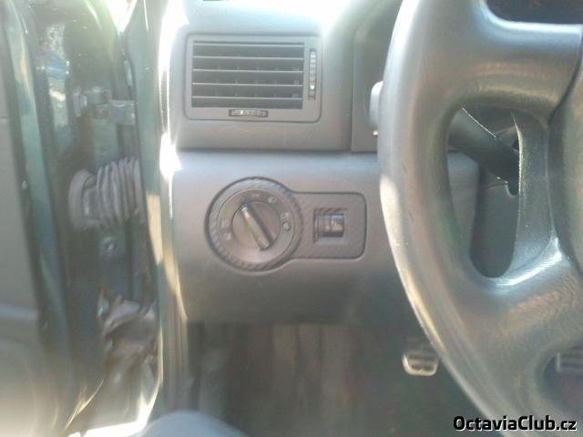

tak po dlouhé době zase posun. Musel jsem se věnovat jiným věcem a rodině. Takže jsem sotva našel čas auto umýt. Ted by to mělo být lepší. Došlo také k několika rozhodnutím jakým směrem se bude ubírat vývoj auta. Dostal jsem kousek wrapingové folie tak jsem polepil středový panel a kolem vypínače světel. Je to opravdu pěkný. Karbonem bych to nenazýval. Taky jsem vrátil původní pružiny a příjdou 16" Zqatím nebudu krom kol nic prozrazovat at je to trošku napínavy.. ikdyž dneska už asi není čím překvapit, nebude to žádný extrém. Taky už o sobě dává vědět turbo, že se blíží doba , kdy bude must být nahrazeno a to větším VB následkem toho po novým roce za panem TDIFunem aby to poladil softwerově :palec: Měl jsem taky tendence koupit jiný,ale vždy jsem to ustál :lol:

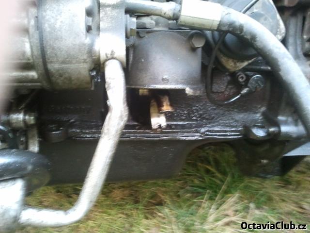

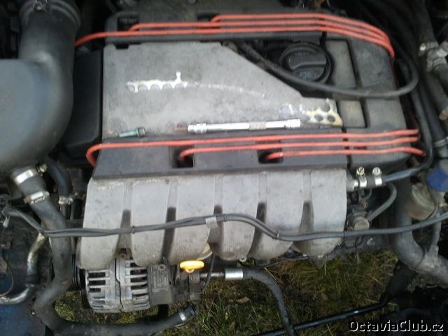

jj, dostal jsem nějaký zběsilý nápad a prodal svou octu a koupil sharana VR6, jenže ouha...po cestě domů mi vyskočila na 62km hradecký ojnice...následoval odtah do strak a ted už je skoro motor venku. Vnitří prostor a pohodlí je někde jinde,ale...auto má aspoň plyn jinak bych do toho motoru nešel...zapomněl jsem jak má benzín krásný zvuk....sice jsem si ho užil krátce.... uvidím jak to vše ještě dopadne....
Nechám to zvážení adminů mě osobně nevadí jestli to tu bude, auto je už prodaný. Jen aby to nezabíralo zbytečně místo , když je mrtvý vlákno. Ještě se ve středu jedu podívat na Alhambru II s 1,9tdi 85kw s myšlenkou, že by se VR pak prodala jak se rozjezdí. Dovezl jsem domů pelech tak bych ji dal dohromady a někomu může dělat radost. Výbavu má max. Dal bych fotky,ale moc jich není spíš jen motoru jak to vyndávám ven....tak aspon jak vypadá ojnice na VR6ce :-))) (ted už se tomu směju) do ostatních značek to přesunu až budu vědět jak to vše dopadne :-)
