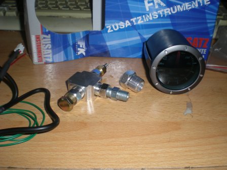

Tak mi došli dlouho očekávané budíky,bohužel jen dva ;) Jsou to budíky levnější,ale musím investovat jinam a na STACKse dojde později. Vyhovovalo mi to,že mají i teplotu výfukových plynů a příslušenství je knim bohaté. Bohužel nemají regulaci osvětlení a příjde mi,že docela šajní,co naplat. Jinak za tu cenu jsem spokojený,ještě uvidím jak budou fungovat. Chtěl jsem je dát pod rádio,ale nakonec budu dělat kaplice nad ventilátory jak to má Z350 nebo Subaru. Palubku mám stejně čímsi poleptanou už od koupě takže když to nebude sedět nebo to bude vypadat blbě tak ji vyměním za nějakou pořádnou,pěknou :D Jak to budu mít hotový tak dám foto. Zatím jen foto budíku .....

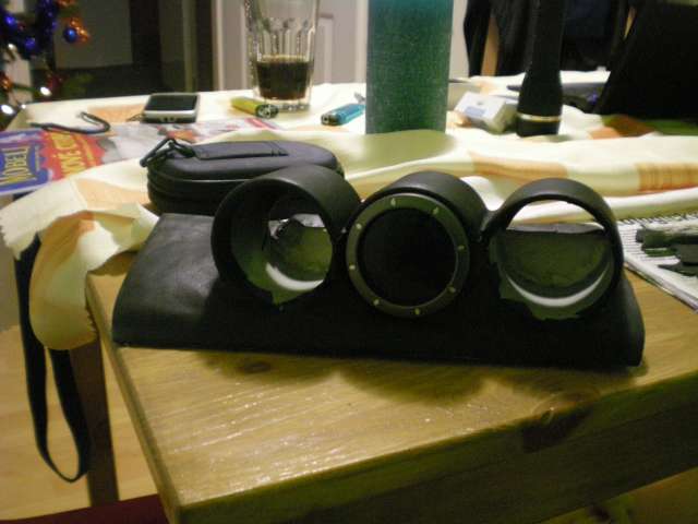

tak malá ochutnávka,konečně jsem dneska udělal kapličku na budíky,bohužel tam zatím budou jen dva. Zejtra nafotím jak to bude v autě. Celý je to potražený koženkou. Myslím,že bych to mohl udělat lépe,ale ani tohle není špatný :) ještě zapojit elektriku a čidla a bude se jen čekat na ten poslední.....

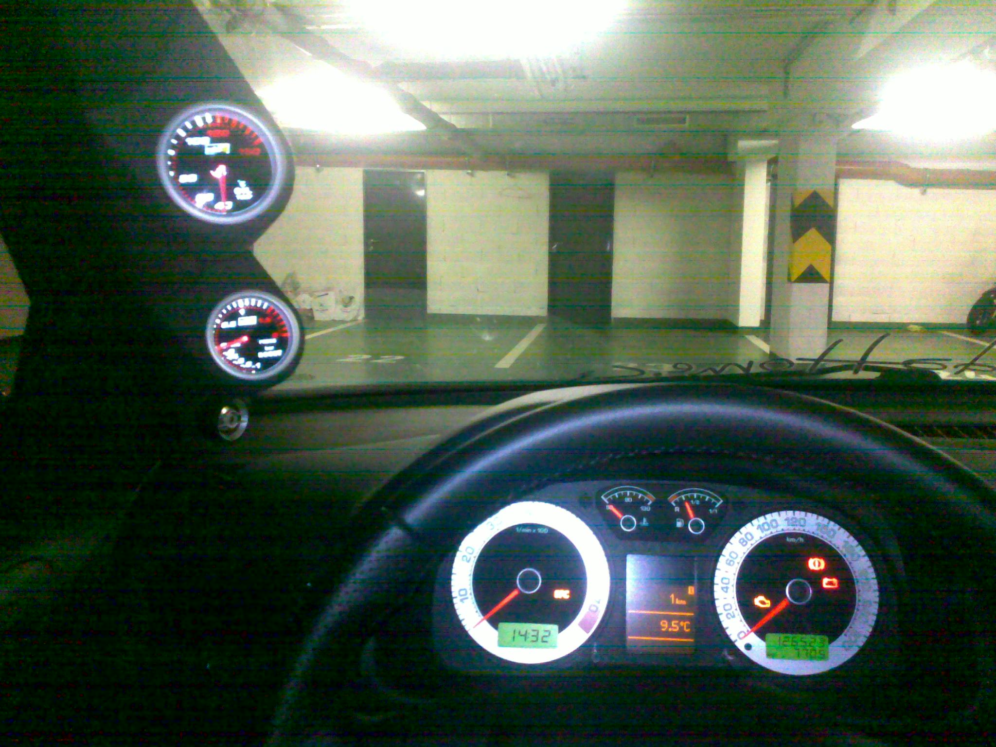

Tak jsem dodělal tu kapličku na budíky. Je na ně dobře vidět,ale budu to předělávat na verzi co má subaru,blbě se to udržuje a odráží se v čelním skle. Taky je možná varianta,že dám nový vrchní díl a budíky budou jinde. Tahle už byla stejně zničená,takže nebylo co ztratit. Čekám až mi kluk donese nerez trubky a pujde se instalovat FMIC a lehce upravovat nárazník.
