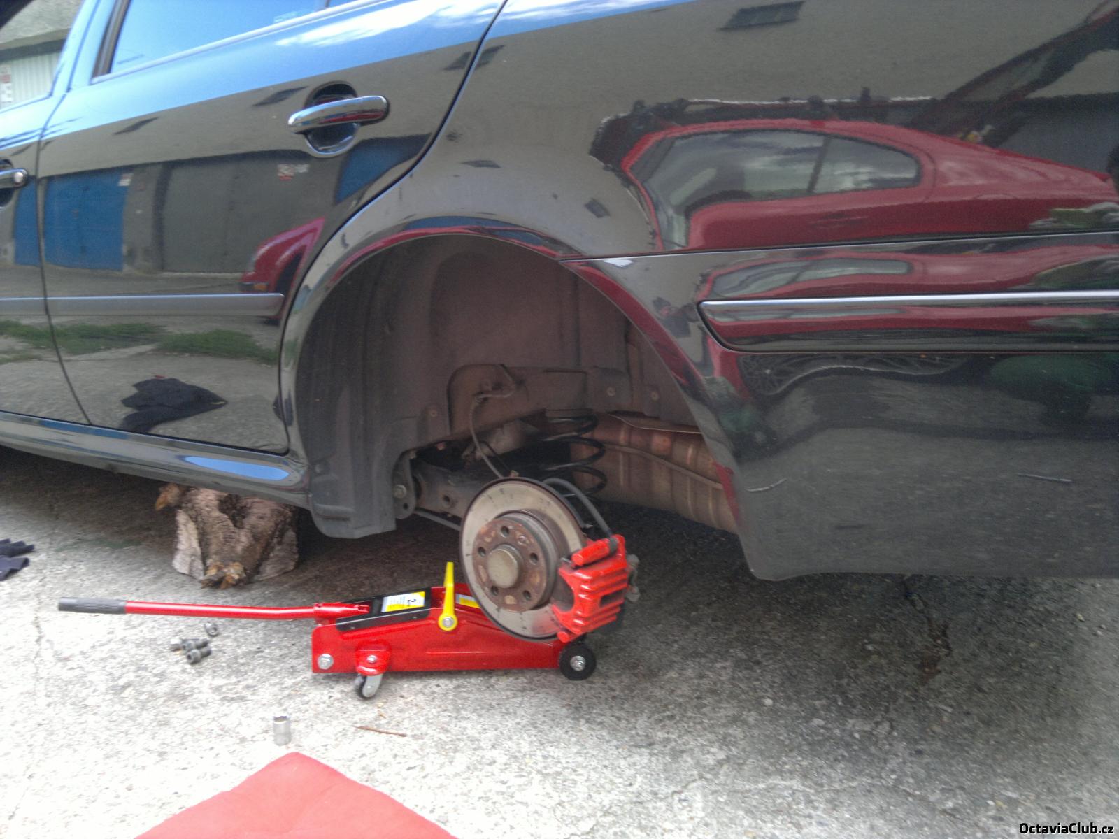

mato88 Odesláno Květen 24, 2012 Sdílet Odesláno Květen 24, 2012 presne to by jeho problem vyriesilo na zadnom sulci co je zavit s prstencom je na malo kusku strhnuty zavit,bolo to tam pred montazou,je to asi v strede sulca a teraz tym padom nejde stelovat auto vyssie,je to cez dva zavity asi o rozlohe 0,5cm2,som mu poradil nech to da dole a nech to jemne s pilnikom prebehne,takze je to ani nie ze maly problem,ale miniproblemik 0 Citovat Odkaz ke komentáři

MarekRS Odesláno Květen 24, 2012 Sdílet Odesláno Květen 24, 2012 (upraveno) Mato to tu píše. Špatný závit a nejde to vyšroubovat nahoru. By mě zajímalo jak jde zprasit závit na štelováku. Upraveno Květen 24, 2012 uživatelem Marek RS 0 Citovat Odkaz ke komentáři

mato88 Odesláno Květen 24, 2012 Sdílet Odesláno Květen 24, 2012 no kupoval ho dobrovolne,ja som ho dotoho netlacil,a ako vravim,je to zavada na pol hodinky roboty! a zprasit to islo,neviem ako,ale islo,asi pri demontazi som nieco posral 0 Citovat Odkaz ke komentáři
jirina5 Odesláno Květen 24, 2012 Sdílet Odesláno Květen 24, 2012 Matto takže on to kupoval od Tebe a při montáži jste zjistili, že je jeden závit seknutý? Chápu to? No tak snad to půjde nějak opravit, nooo... 0 Citovat Odkaz ke komentáři
mato88 Odesláno Květen 24, 2012 Sdílet Odesláno Květen 24, 2012 presne tak,ani prekladat to nepotrebujes 0 Citovat Odkaz ke komentáři
LukášV Odesláno Květen 25, 2012 Sdílet Odesláno Květen 25, 2012 Nevím jak je to na zadku řešené , ale předpokládám , že stejně jako u JOMu , TA ,.. Sundat tu stavěcí misku co je pod pružinou - vzít to k soustružníkovi a za 15min odjíždíš s protaženým závitem. 0 Citovat Odkaz ke komentáři
libor.kratas Odesláno Květen 25, 2012 Autor Sdílet Odesláno Květen 25, 2012 (upraveno) ano nespravna demontaz z auta tvoje uprava(podotknem,,TVOJA'') a kdyz ti to nekdo ukaze tak zklopis hlavu a jdes to namontit, keby ze vim aky si ,,kuchar'' tak ho ani neberem od teba, a ted davad dolu misku kdyz auto potrebuji kazdy den to si muze dovolit jen ten kdo si ho odstavy, u me mas minus a budu patrit mezi nespokojene zakazniky z pouzitýma dilama a nejsem sam a hadriky pred pusu si davat nebudu. a uctovat si nejaky storno poplatek na to jsi maly pan kdyz nejsi prodejce sam si rikal ze nejsi prodejce ani tu vic nepis Marku:nekomentuji to :) vis sam Lukaši:no ja za to musim zaplatit ja nemam zname soustruzniky (jinak to jsou zavity blizko sebe) Upraveno Květen 25, 2012 uživatelem libor.kratas 0 Citovat Odkaz ke komentáři

LukášV Odesláno Květen 26, 2012 Sdílet Odesláno Květen 26, 2012 Vím , že to je jemný závit ! Mě na můj ex štelovák (TAčko) soustružník dělal NOVÉ MATICE ! Protože ty origo mi přišli moc měkké. Takže protažení závitu je to nejmenší a ani nemusíš mít nikoho známého ! Dyť vyndání té štelovací misky je otázka 10min ! A když už na to přijde tak ty dva dny můžeš jezdit bez té misky ( akorát to budeš mít jak naložený :-) 0 Citovat Odkaz ke komentáři

Deko Odesláno Červenec 12, 2012 Sdílet Odesláno Červenec 12, 2012 Tak dneska jsem Liborovi pomohl (teda prehodil :D ) podvozek zpet na serii. To ze matice je teda pekne kaput moc neresim. To je jina debata, ale ta provedena montaz ...... des fakt des. Zadni srouby nebyly nejak extra dotazene, pod hornim ulozenim 2 podlozky, ktere ani nesedely velikosti, spodni matice krive, nedosedala ani jedna, ze by se nekdo obtezoval vzit pilnik nebo matici stahnout na soustruhu. Dale nechapu, proc na predku nekdo demontuje cepy rizeni, kdyz to neni potreba. Sam to Libor videl, ze se to da bez devastace veci stihnout i s pokecem a klidnym tempem 3hodky. Tak a nakonec na koho se to odrazi je Pan Mato88, a tim muzu rict ze des. Radeji k nemu nedavejte zadne montaze Jinak Libor ma uz zase kozu 0 Citovat Odkaz ke komentáři
libor.kratas Odesláno Červenec 12, 2012 Autor Sdílet Odesláno Červenec 12, 2012 (upraveno) Nevim ma to cenu komentovat ? od MATA88 radeji nic nedelat.... jak jsem videl usazene misky ze on vubec radi s podvozkama co jak udelat je to smutne Podvozek bude v brzke dobe k prodeji s opraveným zavitem na misce. Podvozku nic neni DEKO muže řict krom te misky Upraveno Červenec 12, 2012 uživatelem libor.kratas 0 Citovat Odkaz ke komentáři

Deko Odesláno Červenec 12, 2012 Sdílet Odesláno Červenec 12, 2012 Podvozek je ok, mel jsem ho v ruce. 0 Citovat Odkaz ke komentáři
Petriiiik Odesláno Červenec 13, 2012 Sdílet Odesláno Červenec 13, 2012 Je neskutečné co se dá udělat téměř na ulici! Libore a Deko - palec nahoru!!!! :palec: 0 Citovat Odkaz ke komentáři
