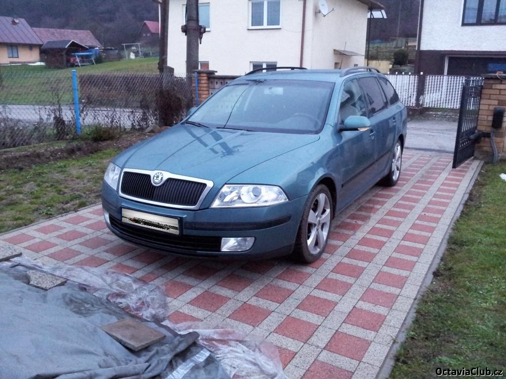

    • Tak to bylo poloosou která byla nova -vadný kus.    :d vyřešeno ještě silentblok motorolu ze zdola a je to jak nový auta  On jak sundal ty poloosy , které byly ještě  original neměneny  nájezd auta 450k :Dd tak se to dalo zpět, ale již byly špatné jen se ulehli a potom  už dělali problém.    dnes přišla nová poloosa a nasazena a v pohodě.    jen silentblok ze zdola co drží motor nebo převodovku udělat geometriii a muže se zase jezdít dál.   díky
    • Jestli, asi nejspíš, uvolnili motor, poloosy z náboje , a potlačili auto . A tím zničili ložisko náboje .
