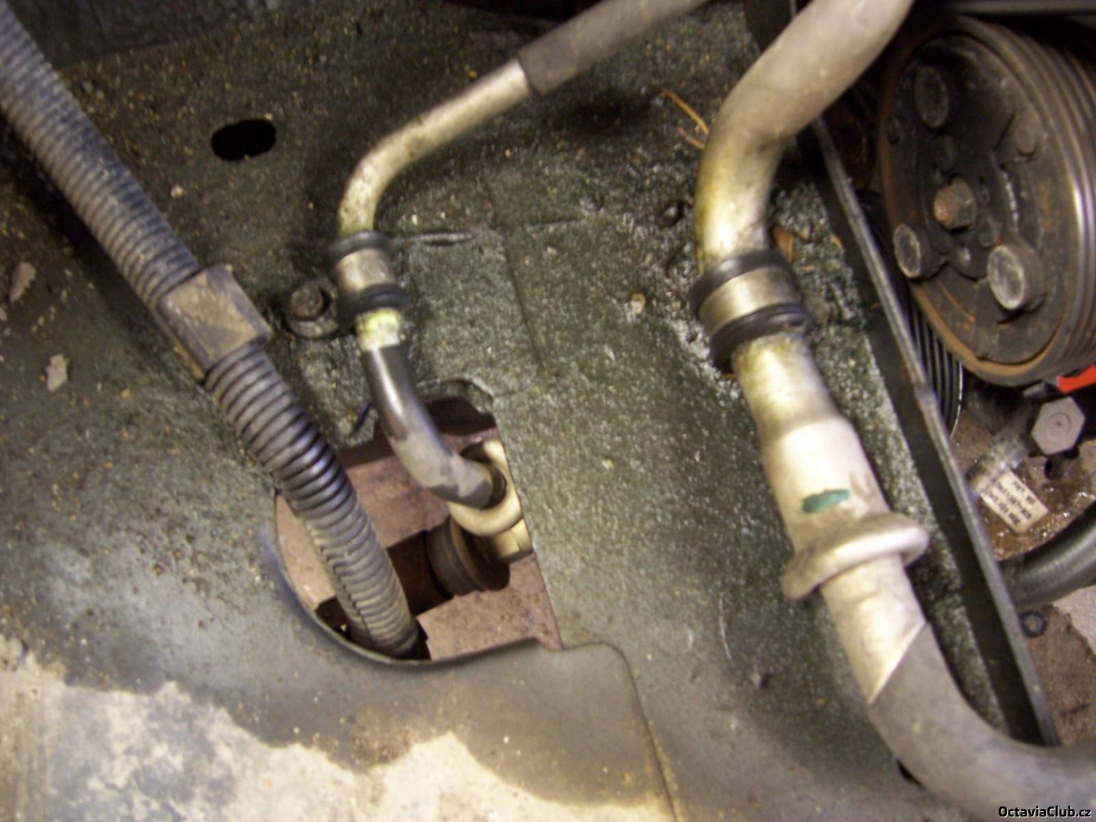

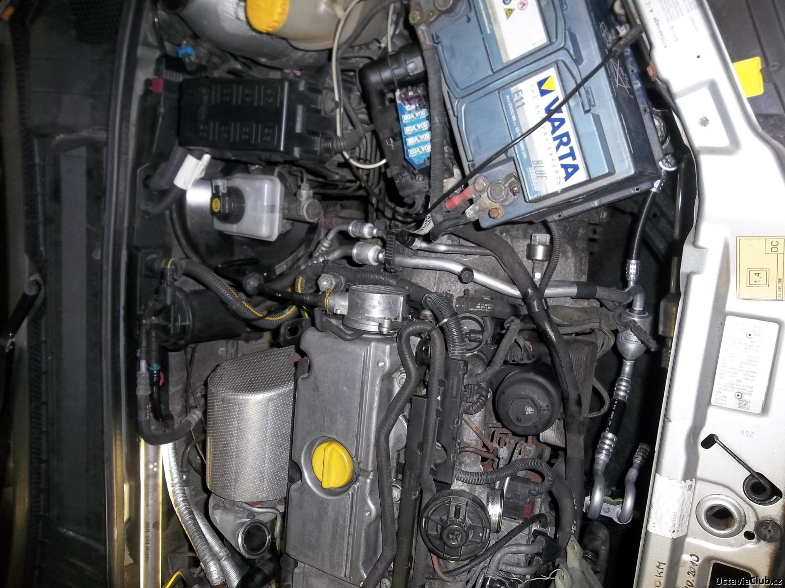

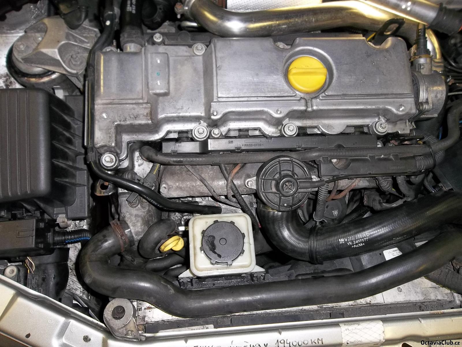

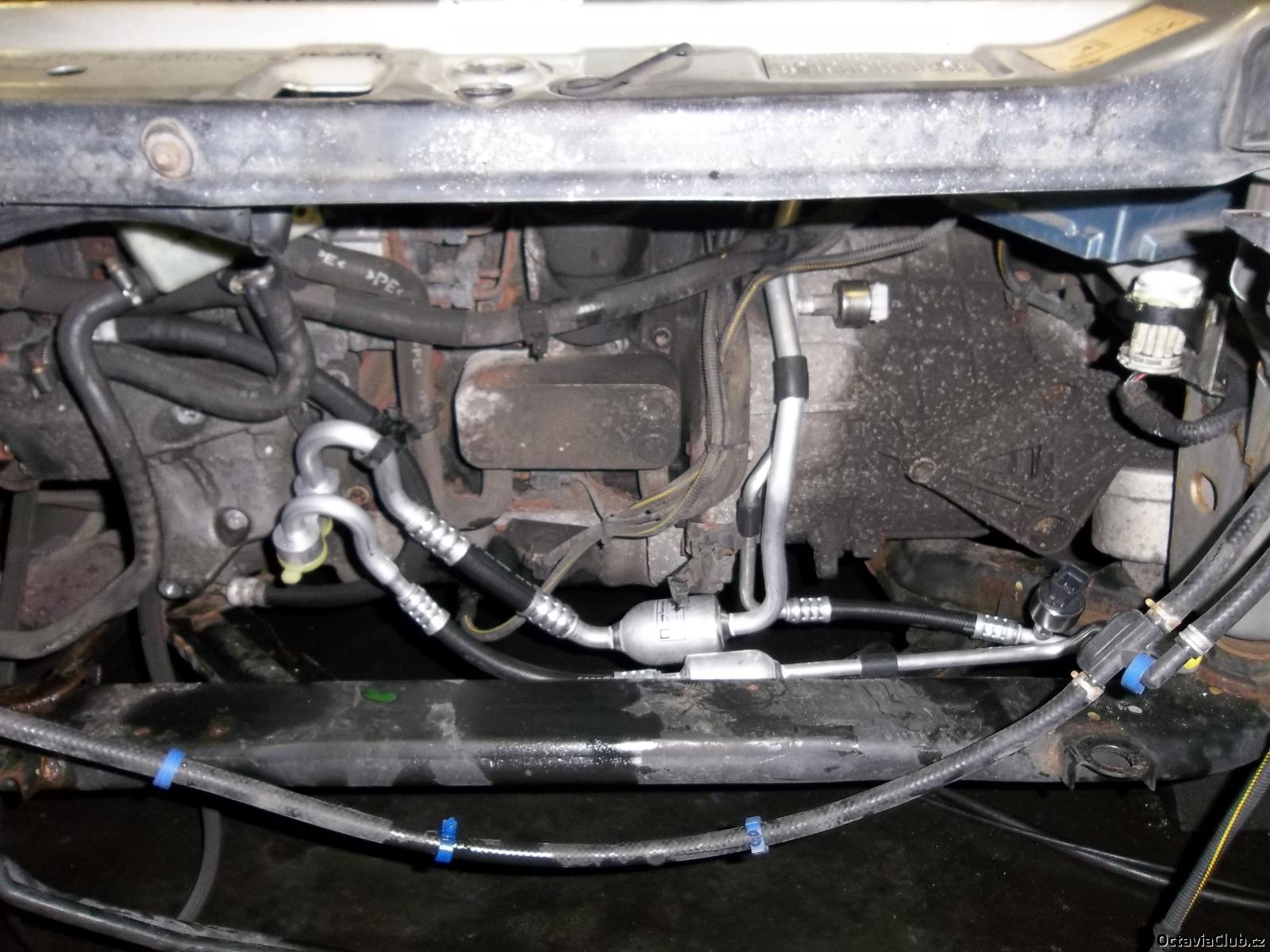

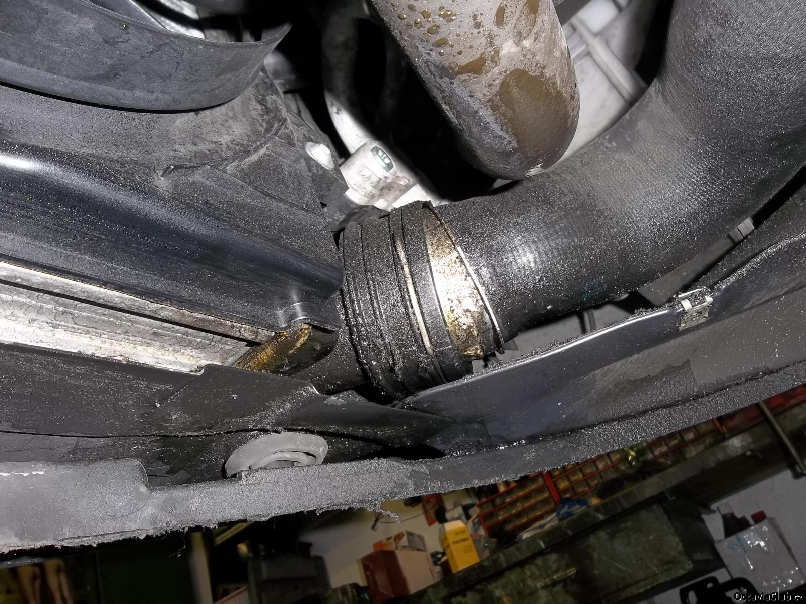

Jinak koukam u ty Richardovo OII ta sama zavada s trubkou jako u me... Cim to..,?
Vojto, škoda že nejsou všude takové silnice jako těch 150m u Petra, že? to se to jelo po novém, rovném asfaltu
Je hele :) je fakt ze pak si to jeste hodne sedlo po ujeti par km... :)
no důvodů je několik .. 1,je to tam dost našponované
2,jak se pohybuje motor dopředu a dozadu pořád za to tahá ...
3, ale hlavně konstkručně dle mého málo zajistěno .. drží to jen ta pružinka na dvou místech proti sobě a to ještě tak plochou 1 cm.. a další je tam tlak cca 1 bar .
Tak asi proto .. :-))))

tak to je jasný .. trubky jedině new a origo .. to není nikdy levné ...
