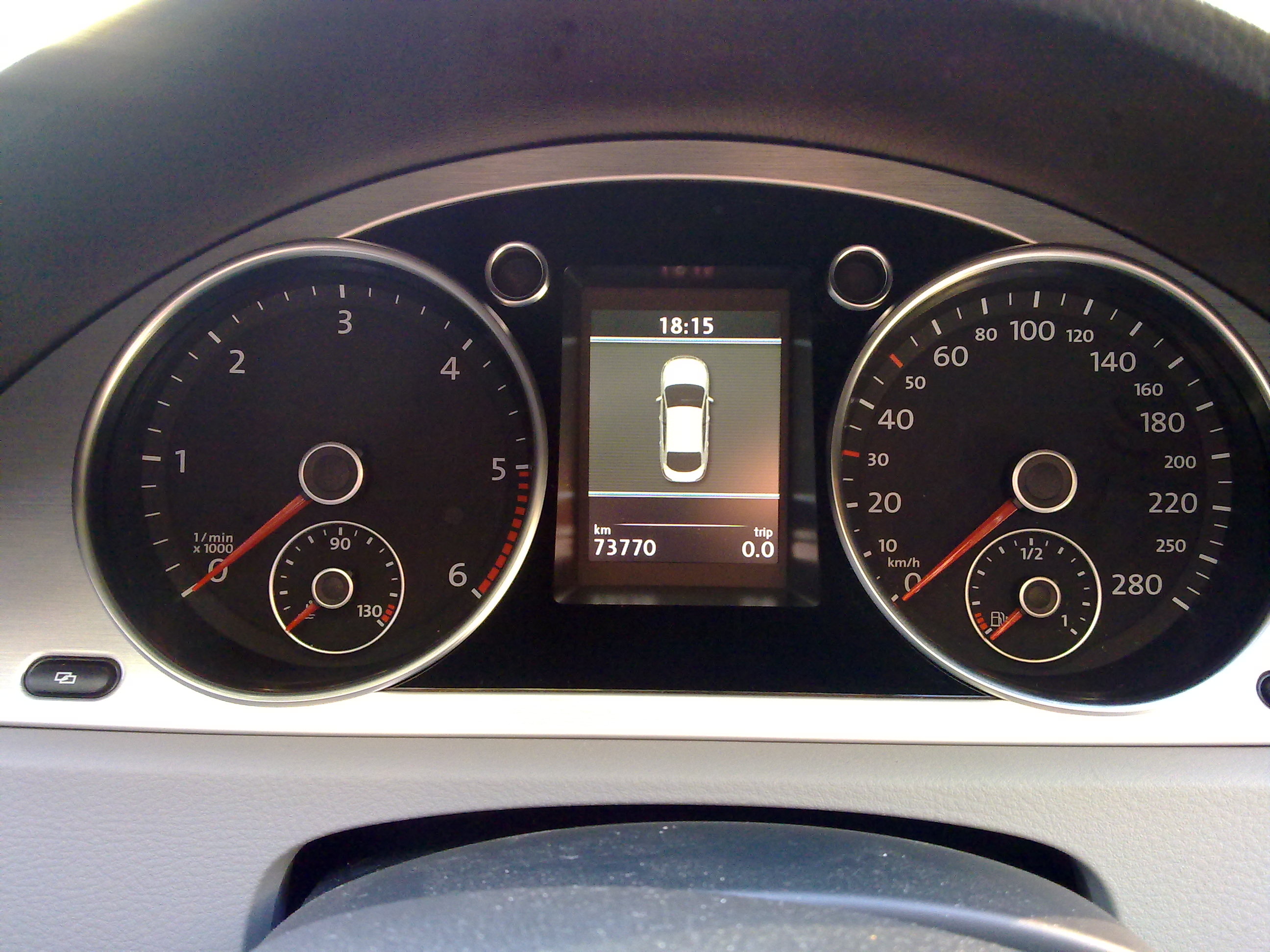

Frank: Nie, do OII pred FL nikdy nepôjde dať budíky z FL. Problém je ten, že budíky po FL sú tzv Fazit a PIN kód k imobilizéru sa zisťuje a do budíkov zapisuje online, počas komunikácie s centrálnym serverom Škoda Auto. Pri tejto komunikácii sa vždy posiela VIN kód auta a po autorizovaní ako odpoveď príde PIN kód immo a tento sa zapisuje rovno do budíkov. Nadarmo máš na prívesku od kľúčov PIN k pôvodným budíkom pred FL, nie je spôsob, ako tento PIN do FL budíkov zapísať inak, než online. Aj keby sa spravil dotaz s tvojim pôvodným VIN kódom, ako odpoveď nepríde PIN, pretože na centrálnom serveri nie je uložený (dostal si ho na prívesku spolu s kľúčami pri kúpe auta).
Taky OT:
Takže budíky u VW Passat 3C jak ty původní (obr.1), tak i ty faceliftové (obr.2) jsou asi - velmi laicky řečeno - na úrovni budíků OII předface. Protože co tak koukám na VW fóru, tak tam se mění budíky za novější ostošest (právě proto mne dotaz na možnost výměny u OII napadl).
Lancelot: Dobrá otázka - ja som v každom prípade rád, že OIITour sa u nás vôbec neponúka vo verzii "chudobný príbuzný". Pohral som sa dnes s cenníkmi a vyskladal som rovnako vybavenú OII Tour a OIIFL. Bohuziaľ, motory sú rozdielne (1.6 MPI v Toure a 1.2 TSI v OIIFL), no keď ešte bol 1.6 MPI v ponuke aj pre OIIFL, mal identickú cenu, ako 1.2 TSI. Do Tourky si treba priplatiť za rádio Blues, naopak, do OIIFL Classic alias Family L treba priplatiť za zadné repro a dostaneme takmer na chlp rovnako vybavené autá. Rozdiely sú vyslovene kozmetické - OII Tour nemá osvetlenie v kufri, signalizáciu pásu vodiča a podľa cenníka ani delené zadné sedadlá v liftbacku a signalizáciu nevypnutých svetiel (ak keď tieto posledné 2 veci sa mi nezdajú). A cenový rozdiel? OII Tour vychádza cenníkovo na 12318 eur, OIIFL na 14305, čo je po zaokrúhlení nezanedbateľných 2000 Eur!!! Jediný argument pre OIIFL potom zostáva modernejší motor a 6 stupňová prevodovka.
Frank: Hm to je zaujímavé zistenie, no do budíkov Passatu sa nevyznám. U OII naozaj nie je problém - idú vymeniť obyčajné predFL budíky za maxidotové pred FL, takisto ako aj obyčajné FL za maxidot FL... Možno čisto hypotetická a teoretická otázka - keby sa deaktivoval imobilizér, nefungovalo by to?
