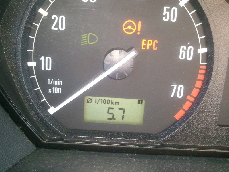

Dnes jsem jel trasu 116 km. Okresky + nějaké to město. Spotřeba 5,7 l/100km podle PPC. Když jsem to počítal tak to vyšlo cca 5,9 l/100km. Přidám fotografie.
Tak to jsem nečekal, že rozdíl skutečné a na palubním počítači uváděné spotřeby bude tak nízký. Ale asi je to typ od typu, rozdíly jsem pozoroval i při použití různých typů svíček.
A i spotřeba je hodně příznivá. Potvrzuje se, že každý motor si s E85 poradí jinak.
