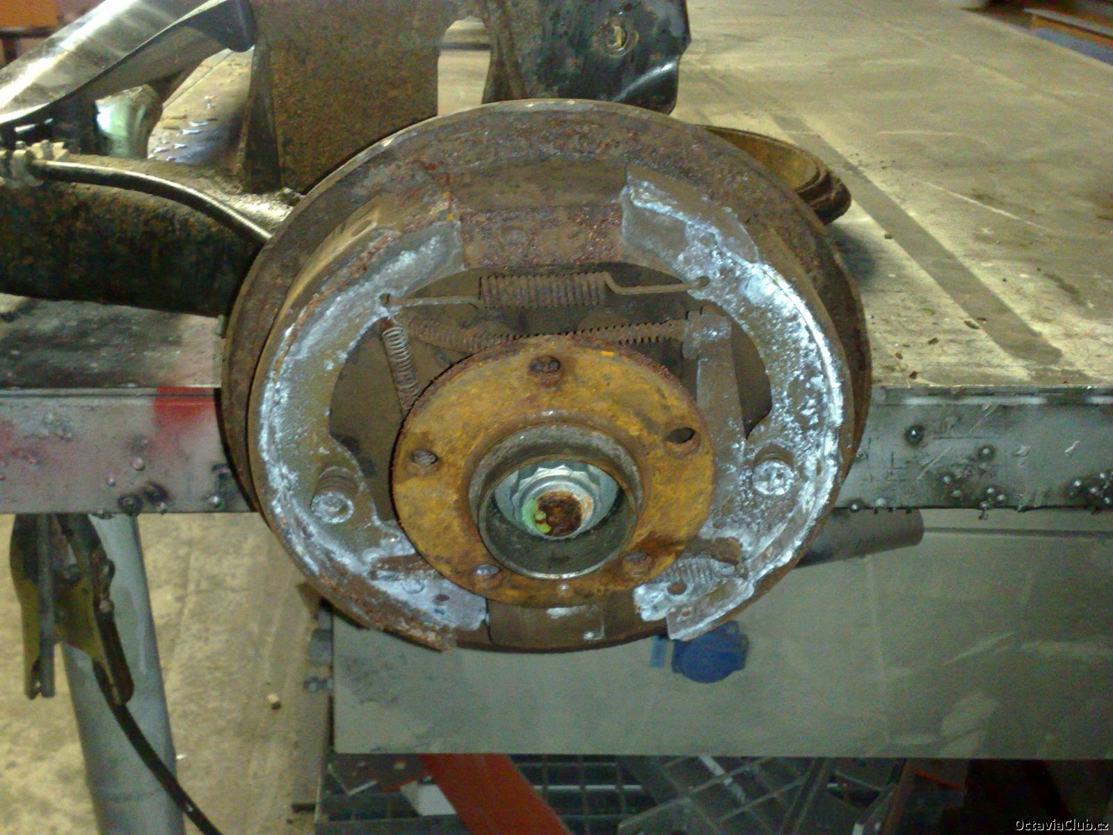

tak Octula je uz zrela na vymenu zadnej napravy (odklon ZĽ kolesa v tolerancii, odklon a zbiehavost ZP kolesa mimo tolerancie), zadne pneu sa z vnutornej strany akosi rychlo opotrebovali. Nasiel som jeden kus bubnovej napravy, ktora stala dost dlho len tak volne pohodena vonku, takze je trosku hrdzava. Podla stavu oblozenia nema vela najazdene a vraj by mala byt aj rovna. Uvidime az nahodime...

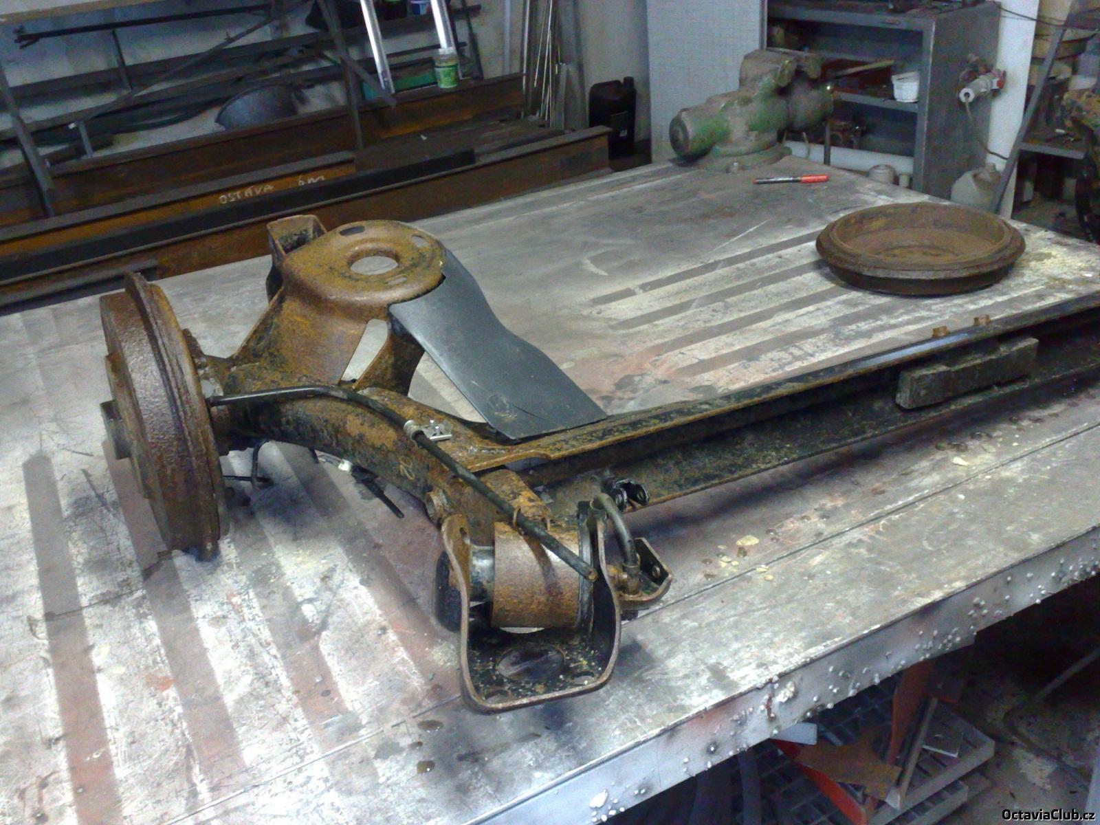

Po prvotnom rozobrati a odstrojeni ostal uz len napravovy most. Ten som obrusil a osetril odstranovacom hrdze. Nasledovat bude zakladny nastrek a potom polyuretanova cierna farba. Nakoniec prehodenie mojich nabojov a samotna montaz napravy. Uz teraz som zvedavy, co vsetko sa pri tom posere a ako dopadne geometria... By som si aj palce drzal, ale ako potom budem robit, ze?
