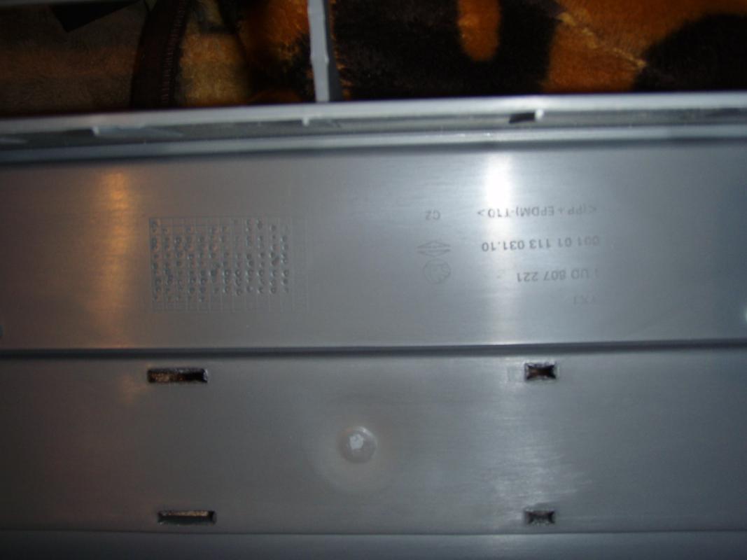

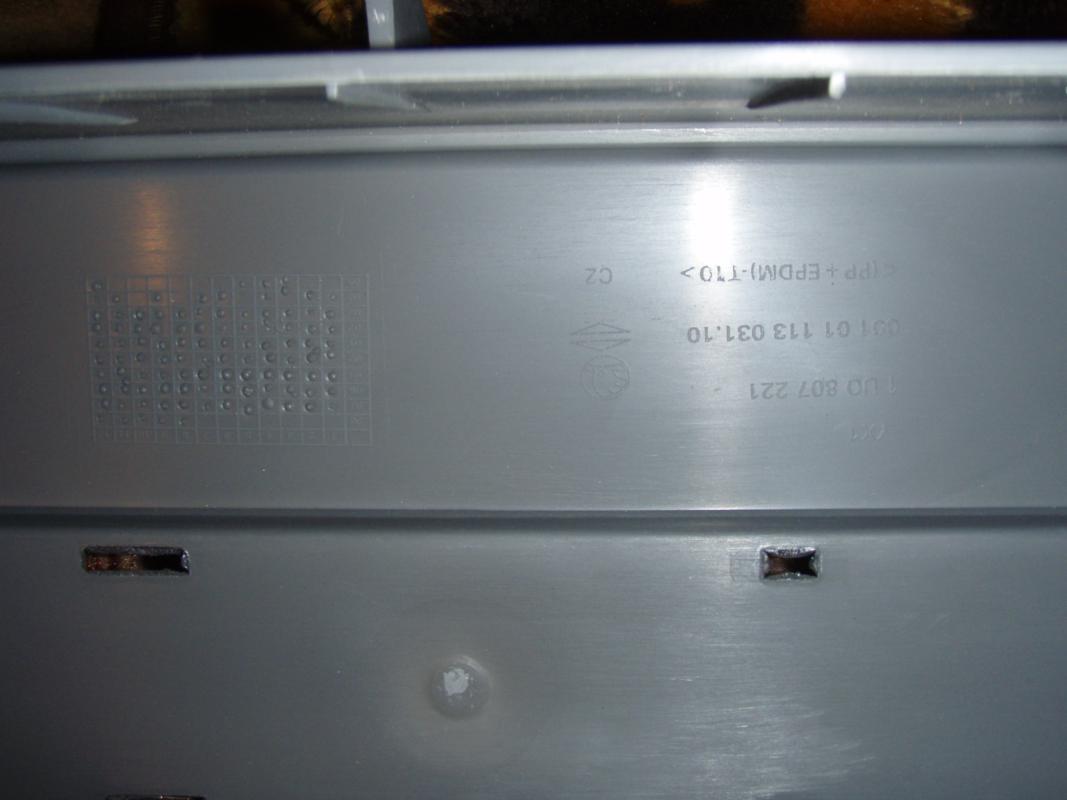

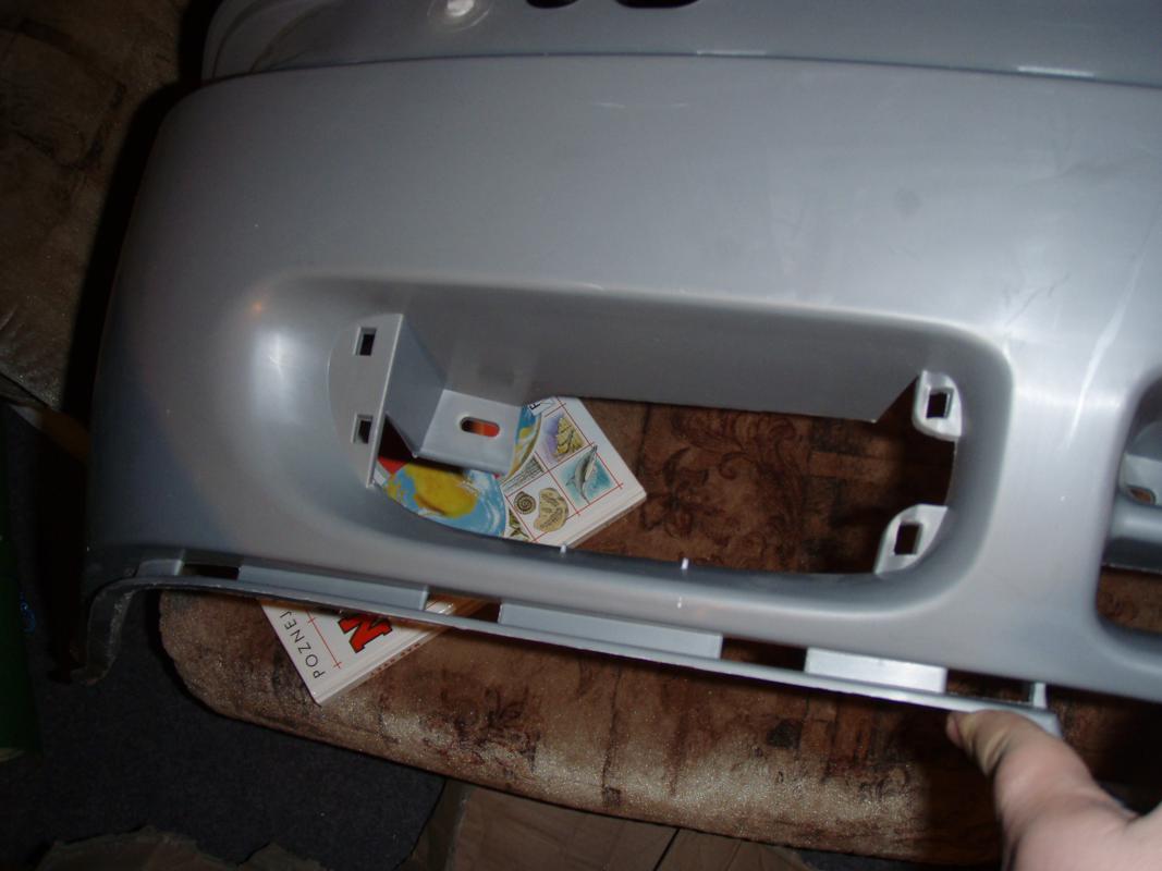

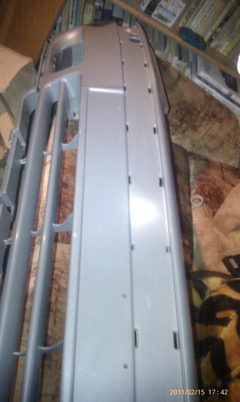

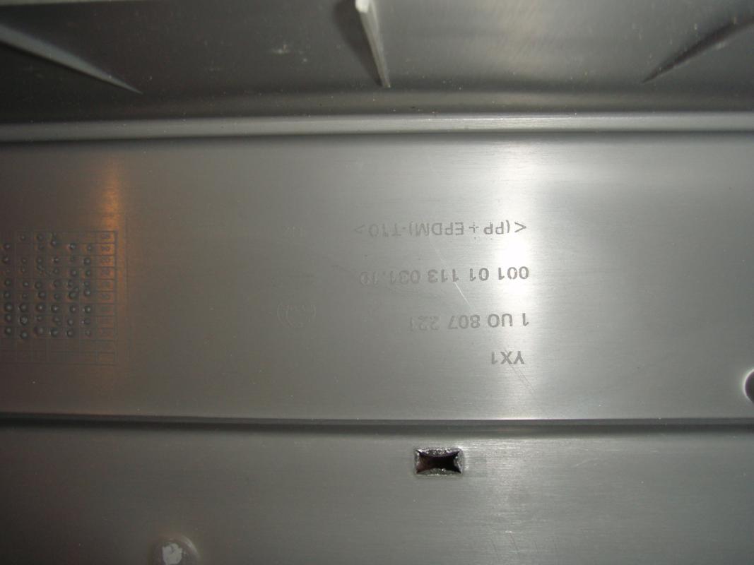

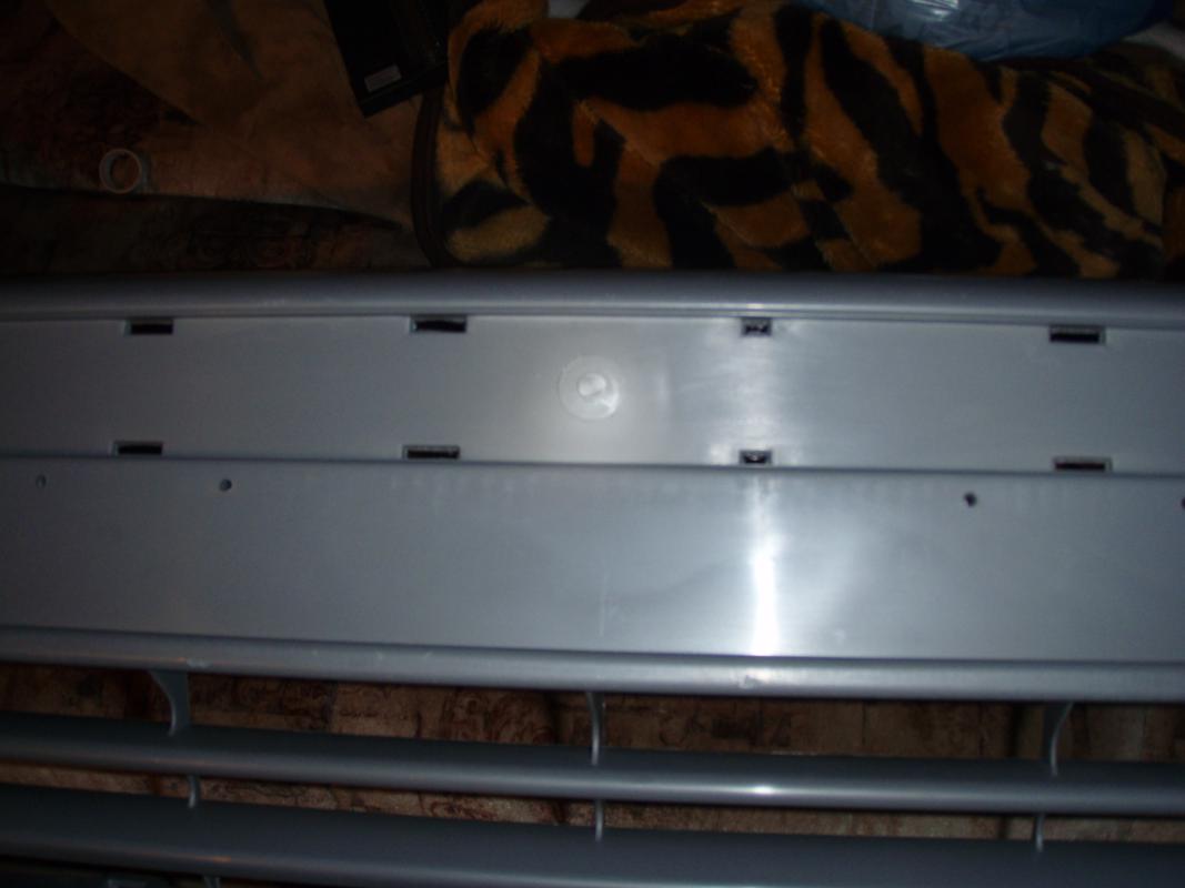

Ahoj, potřeboval bych poradit, koupil jsem na aukru nárazník na OI předface bylo psaný že je to originální díl, tak jsem nelenil a poslal prodejci e-mail jestli se jedná o opravdu originální díl a ne kopiji z dalekého východu prodejce mi otpověděl že samozřejmě že tam je i logo škoda auto atd..... ještě jsem se kouknul na komentáře lidí co už od něj něco kupovali všichni byli spokojeni.... tak jsem ho koupil, dneska mi přišel domu nebo teda na poštu tak jsem pro něj dojel doma jsem ho rozdělal a nějak si nejsem jistej jestli to je opravdu orig. díl. Možná se pletu nikdy jsem neviděl orig plastovej díl od škodovky jenom RS křídlo na OII a to vypadalo rozhodně jinak.... Jestli jste někdo nárazník měnil tak možná víte jak vypadá novej pro lak .... Díky za odpověď
Nárazník by měl být origo Škoda..., jinak ty výstupky jsou normální (tama se do formy vtláčí roztavená hmota a jsou na místě kde nejsou ve finále vidět), ale většinou se tyto výstupky opracovávají, např. odvrtávají, aby nevyčnívaly. Pokud moc nevyčnívají, tak to tak nech být a nebo je můžeš nějak mechanicky zmenšit/odstranit :D
