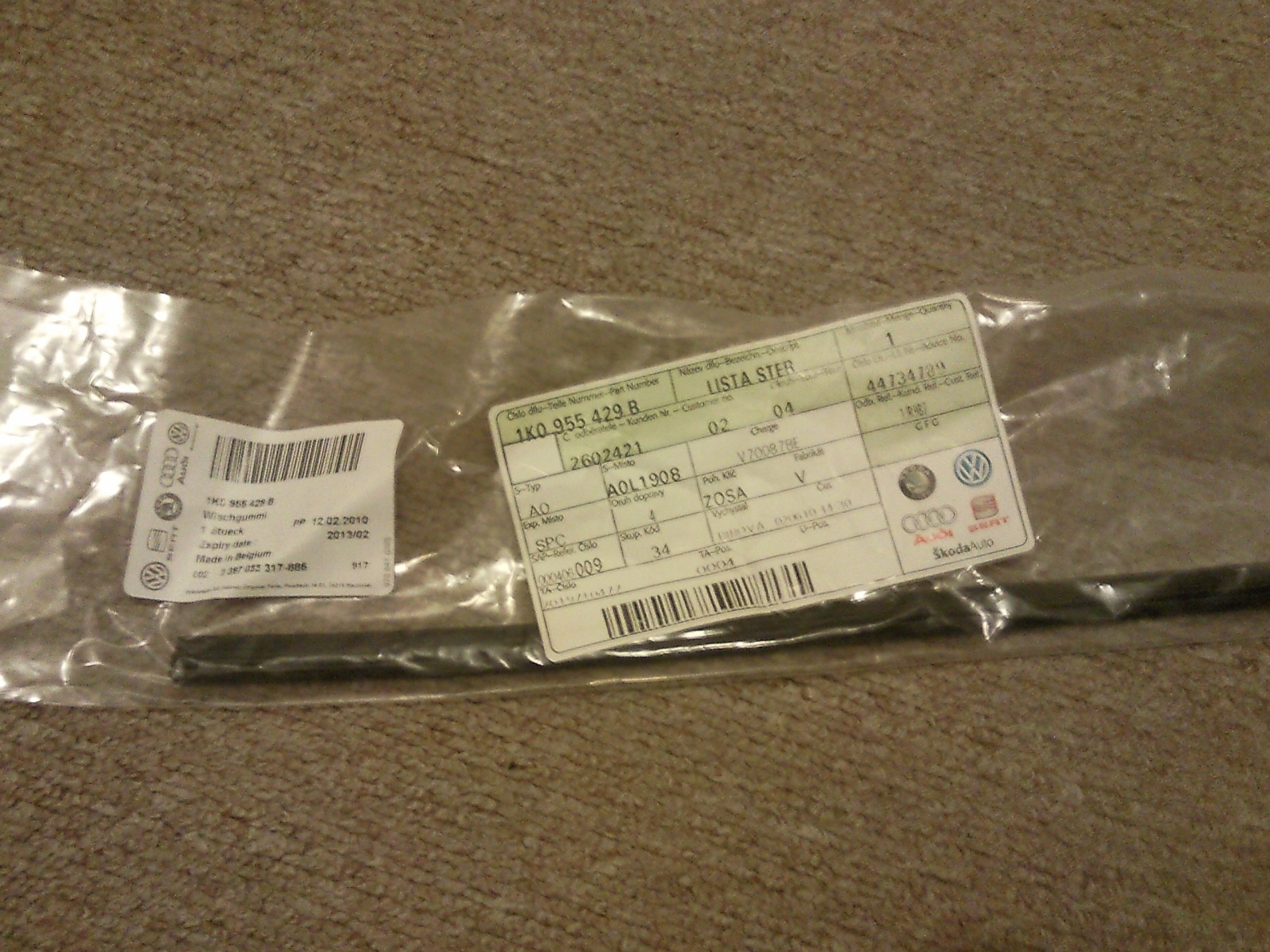

Alessi Posted March 1, 2011 Share Posted March 1, 2011 Ano zajdi přímo do autosalonu VW číslo dílu je 1K0 955 429 B viz. foto součásti balení je i nová koncovka / krytka na konci lišty .... 0 Quote Link to comment
coplos Posted March 1, 2011 Author Share Posted March 1, 2011 Ano zajdi přímo do autosalonu VW číslo dílu je 1K0 955 429 B viz. foto součásti balení je i nová koncovka / krytka na konci lišty .... Ty bydlíš v garáži??? Dík, zítra si zajdu do ROSu. 0 Quote Link to comment

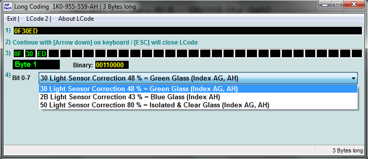

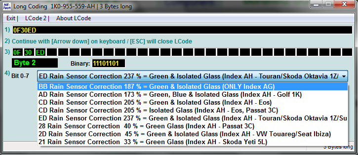

kully Posted March 9, 2011 Share Posted March 9, 2011 Ted nevim v ktere jednotce to bylo, ale mam pocit, ze se da nastavit citlivost jak senzoru deste, tak svetelny senzor ... 0 Quote Link to comment
Doli Posted March 9, 2011 Share Posted March 9, 2011 Centrální elektrika - RLS 0 Quote Link to comment
