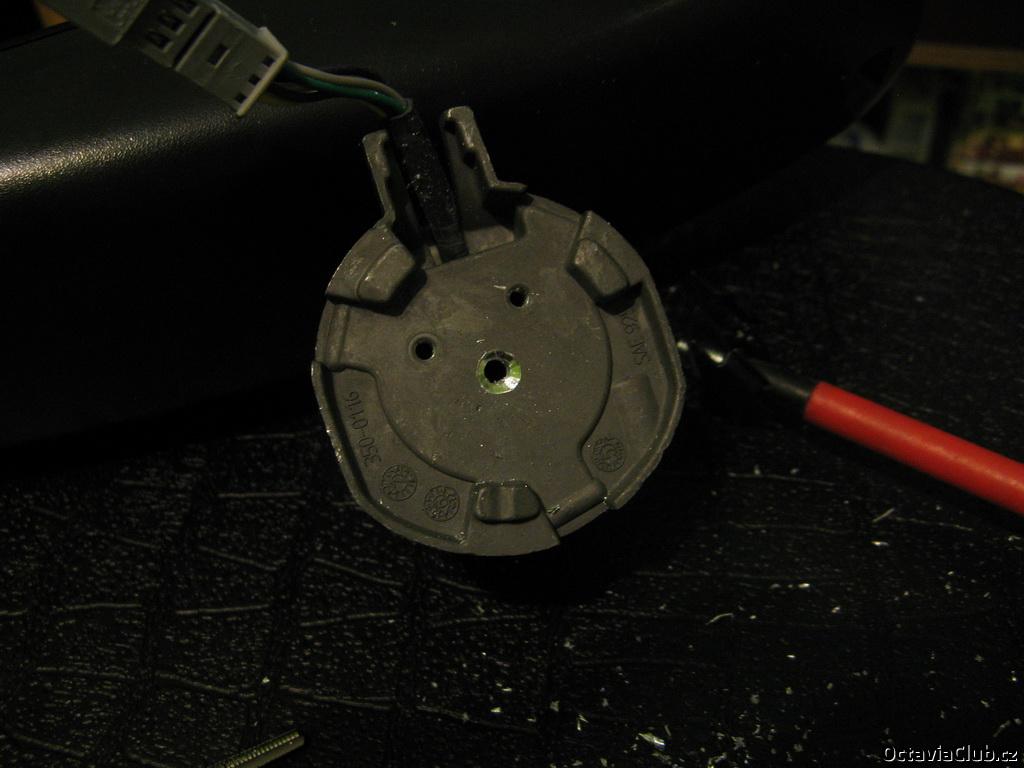

Po dávnej prerábke späťáku z touarega na FI som sa podujal prerobiť späťák z Q7 na OII.

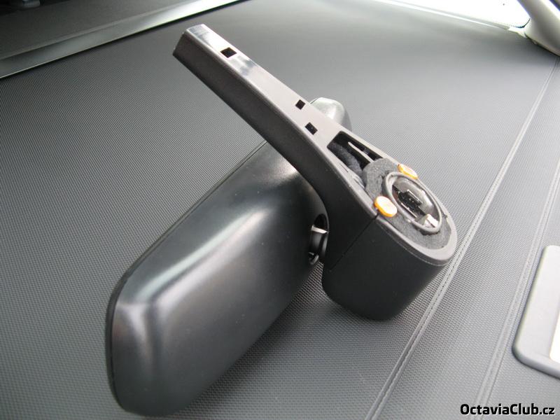

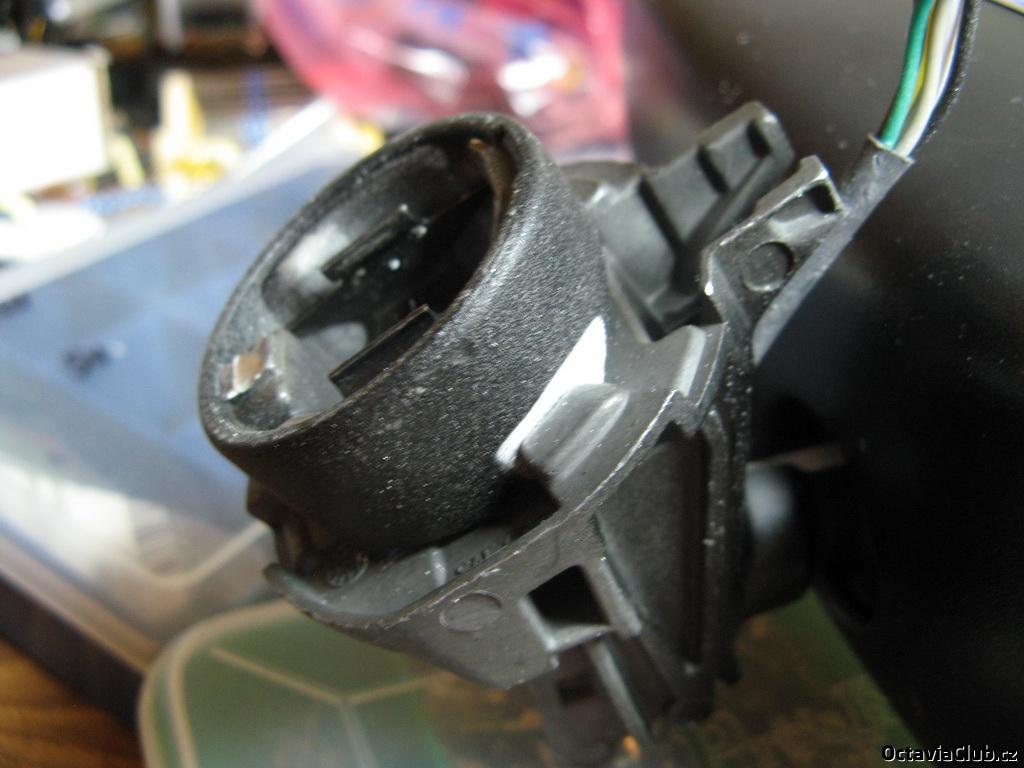

Bolo treba prispôsobiť nohu nakoľko Q7 mú iný úchyt samozrejme.
Mal som staré spätné z FI tak som jeho nohu obetoval a po pár úpravách priskrutkoval na nohu späťáku z Q7.
Bolo treba dopilovať jemne kôli sklonu, aby to pekne sadlo, ale s výsledkom som spokojný.

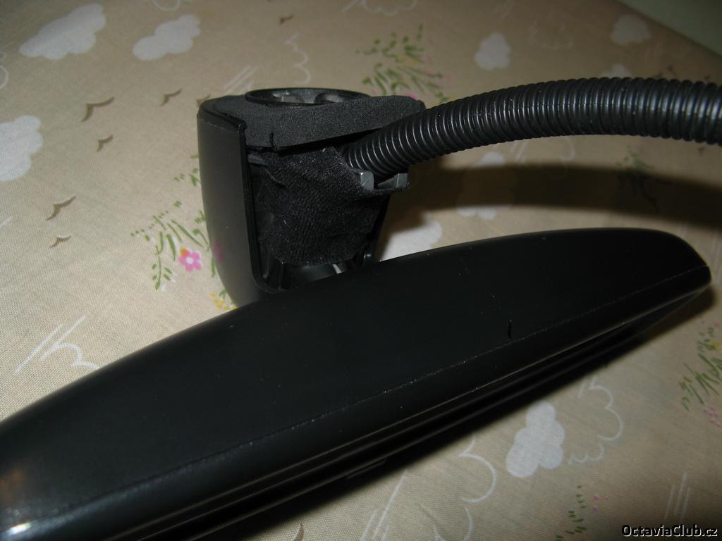

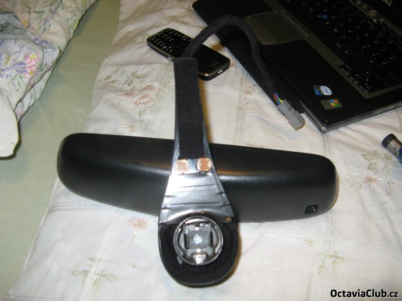

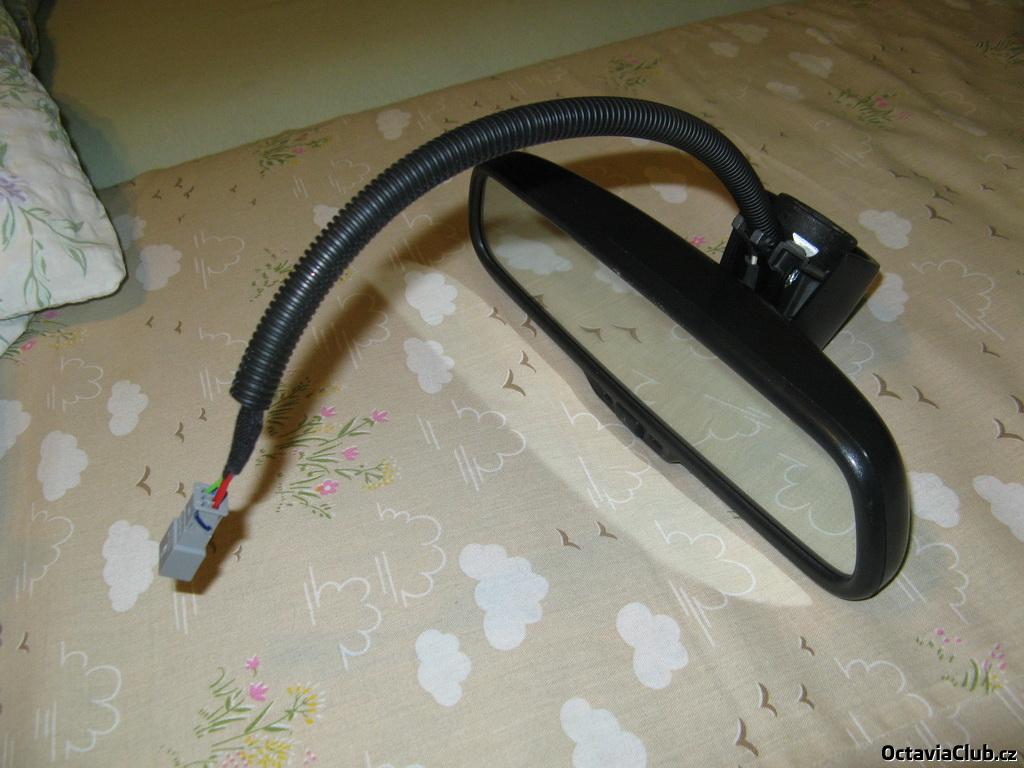

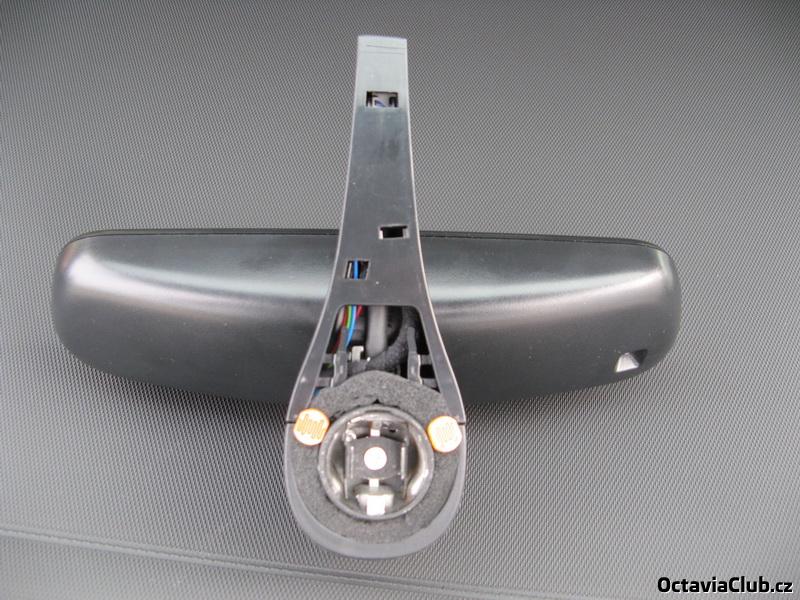

Kábel som predĺžil a do krytky káblu vedúcej do stropu som zakomponoval dva fotoodpory kôli svetelnej automatika (vlastná výroba).
Vyrobil som kabeláž ku BCM a poistkovke, akurát signál svetielka som potiahol priamo zo svetla pri späťáku.

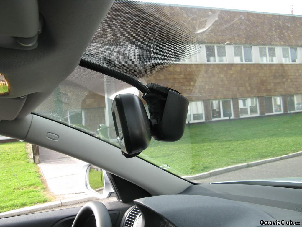

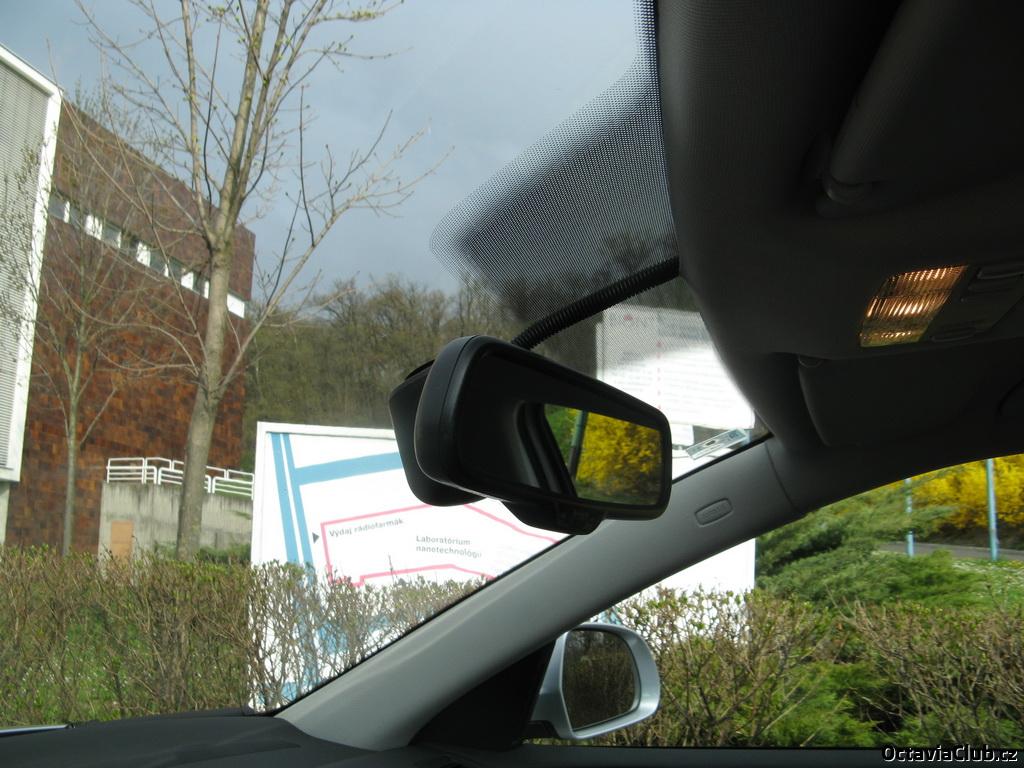

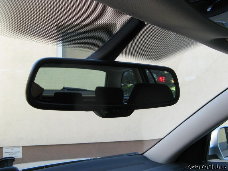

Po osadení a vyčistení bolo treba dva okruhy na kruháči aby sa nakalibroval kompas a tadá ;) cloníme :)
Ešte začistím priestor okolo okna resp to vyplním nejakou čiernou penou.
