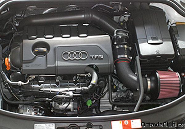

Gowster Odesláno Červen 13, 2011 Sdílet Odesláno Červen 13, 2011 (upraveno) Sem koukal, že se dá k tomu koupit plech, kterej odděluje filtr od motoru, kvůli studenýmu vzduchu... Upraveno Červen 13, 2011 uživatelem Gowster 0 Citovat Odkaz ke komentáři
Vasekk Odesláno Červen 13, 2011 Autor Sdílet Odesláno Červen 13, 2011 Myslim, že samostatně nejde, toto je jiný typ sání od neuspeedu co se nasazuje na original vedení 0 Citovat Odkaz ke komentáři

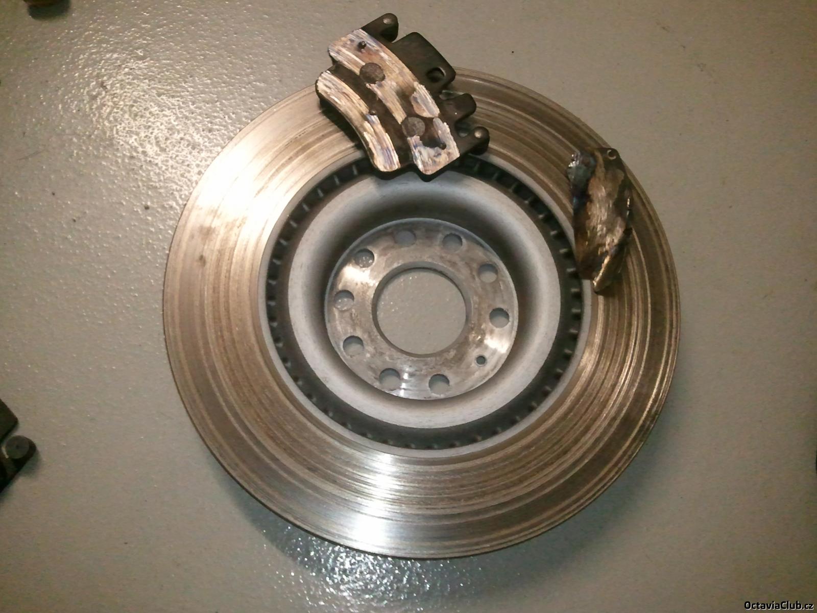

Vasekk Odesláno Červen 20, 2011 Autor Sdílet Odesláno Červen 20, 2011 Já to říkám furt, že na práci má být čistá hlava a dostatek času... jinak to dopadá takto A jeden mergl na mých kolech :) 0 Citovat Odkaz ke komentáři
Octavius84 Odesláno Červen 20, 2011 Sdílet Odesláno Červen 20, 2011 Co se stalo? Destička upadla z čepu? 0 Citovat Odkaz ke komentáři
Vasekk Odesláno Červen 20, 2011 Autor Sdílet Odesláno Červen 20, 2011 koupil jsem si nový obyč desky od TRW, protože přeci jen DS2500 nebylo moc na denní ježdění a jednu desku jsem tam dal obráceně , takže šlo železo na železo a výsledkem je, že jsem koupil nový kotouč a nový desky ... naštěstí zafungovala logistika a za 2 dny jsem měl materiál doma 0 Citovat Odkaz ke komentáři
mischicka Odesláno Červen 20, 2011 Sdílet Odesláno Červen 20, 2011 Když se zadaří :) Se divím, že tam opačně vůbec šla... 0 Citovat Odkaz ke komentáři
Vasekk Odesláno Červen 20, 2011 Autor Sdílet Odesláno Červen 20, 2011 jo šla, tam to není nějaké spešl 0 Citovat Odkaz ke komentáři
Martyp Odesláno Červen 21, 2011 Sdílet Odesláno Červen 21, 2011 koupil jsem si nový obyč desky od TRW, protože přeci jen DS2500 nebylo moc na denní ježdění a jednu desku jsem tam dal obráceně , takže šlo železo na železo a výsledkem je, že jsem koupil nový kotouč a nový desky ... naštěstí zafungovala logistika a za 2 dny jsem měl materiál doma Ajajajajjjj velebnosti,to je hnus.. No hlavne,ze uz to mas v cajku a dopadlo to "jen" takhle.. :) 0 Citovat Odkaz ke komentáři

Gowster Odesláno Červen 24, 2011 Sdílet Odesláno Červen 24, 2011 (upraveno) Mám question... Přímé sání... Nestává se Ti, že při startování Ti klepe brzdovej pedál, jak klepe kit sání o nádržku brzdový kapaliny? Včera jsem byl vystrašenej jak prase, co se zase děje s ESPčkem, tak jedu k Rolbařovi a přišli jsme právě na to, že ta trubka od sání klepe o nádobku brzdový kapaliny a proto se brzdovej pedál při startování klepe. Nebo to mám natlačený na vstup do turba moc nízko a proto je to celý moc dole? Upraveno Červen 24, 2011 uživatelem Gowster 0 Citovat Odkaz ke komentáři
Vasekk Odesláno Červen 24, 2011 Autor Sdílet Odesláno Červen 24, 2011 Povol horní sponu u turba, ten imbus u motoru a vytoč to výš.. máš to moc dole, taky mi to dělalo. Vašku, počkej jak to má? Komplet výfuk bez katu jen s podložkou? A dělalo mu to nějakou neplechu nebo vůbec nic? Nebo nechával dělal nějakou teda softovou úpravu? Díky moc přesně tak.. komplet výfuk od turba dozadu bez katu a jen podložka na druhý lambdě.. nedělá to nic a funguje. Soft upravu nemá. 0 Citovat Odkaz ke komentáři
Gowster Odesláno Červen 24, 2011 Sdílet Odesláno Červen 24, 2011 Oukej. Myslel jsem si to. Thx... 0 Citovat Odkaz ke komentáři
