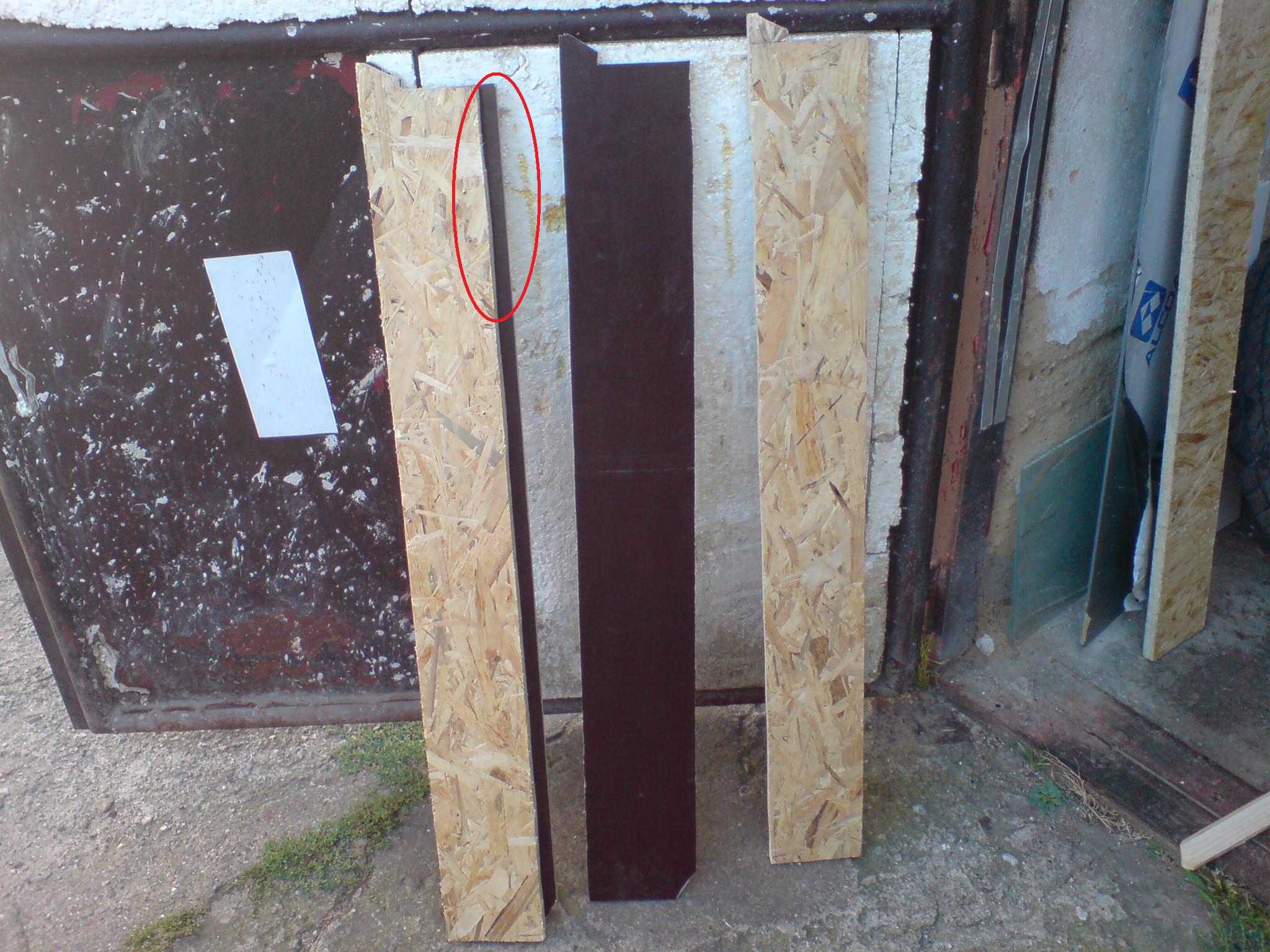

Potom jsem začal měřit,řezal a zkoušel pasovat OSB desky aby mi to tam vůbec drželo.Vzniknul z toho takovej mnohoúhelník.Pak jsem podle těch OSB desek vyřízl ten samý tvar jen jen z užší desky o 2cm vyšší aby mi fungoval jako stěna.Ty dva kusy jsem sešrouboval k sobě a dal je na místo totéž jsem udělal z druhou stranou.

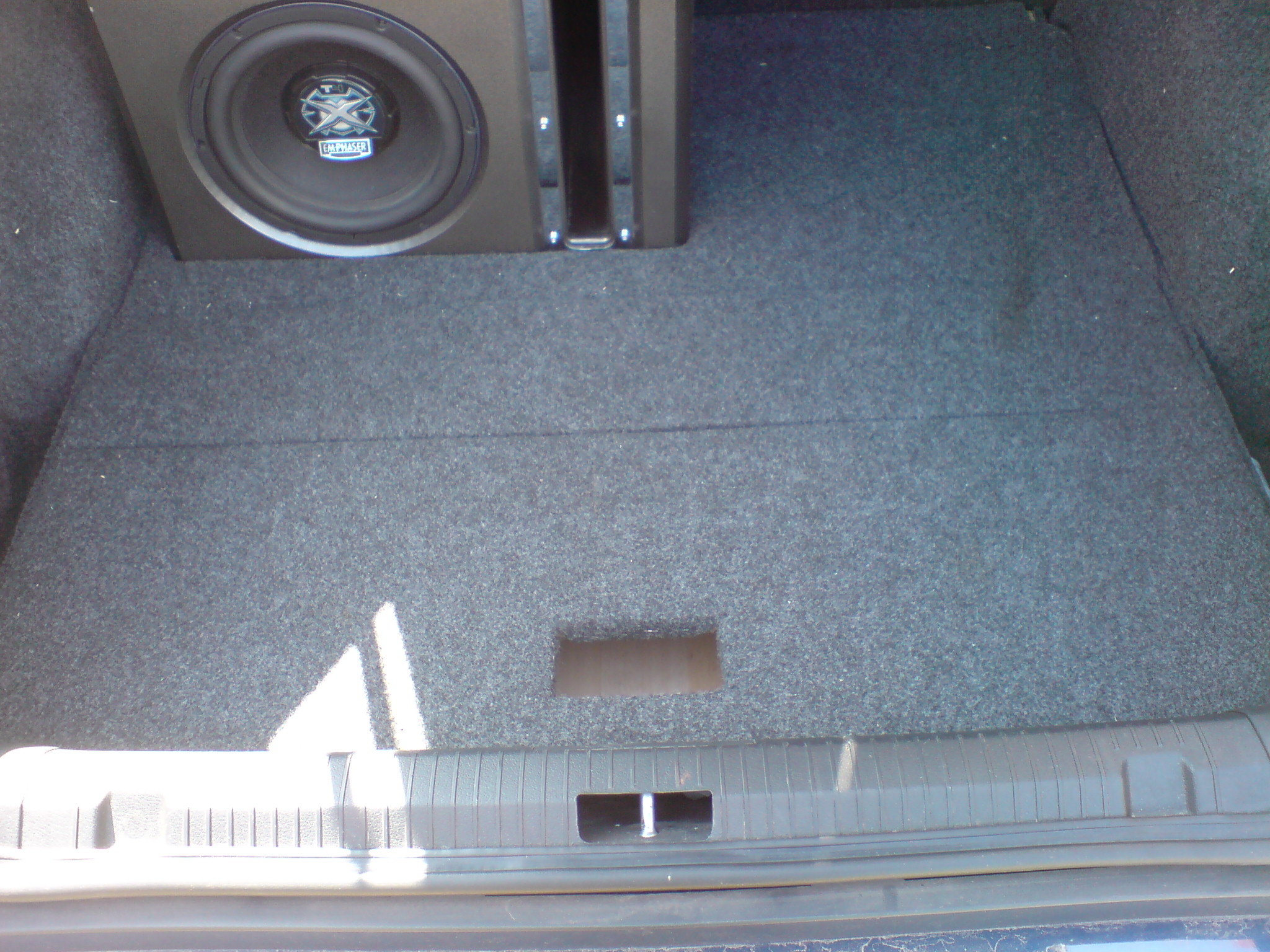

Pak už jsem jen vyřízl Z OSB desky Vrchní díl který jsem si rozdělil na 3 kusy a v tý v popředí jsem si udělal díru abych to mohl nějak vyndat. :D
Pak už jsem jen čalounil,lakoval a pasoval subwoofer(na ten jsem si vyřízl díru a trochu ho zapustil protože byl moc vysoko a překážel platu).
No jak jsem čalounil tak jsem použil koberec co tam byl a vyšlo mi to jen tak tak :)
A výsledek vidíte sami :P :)

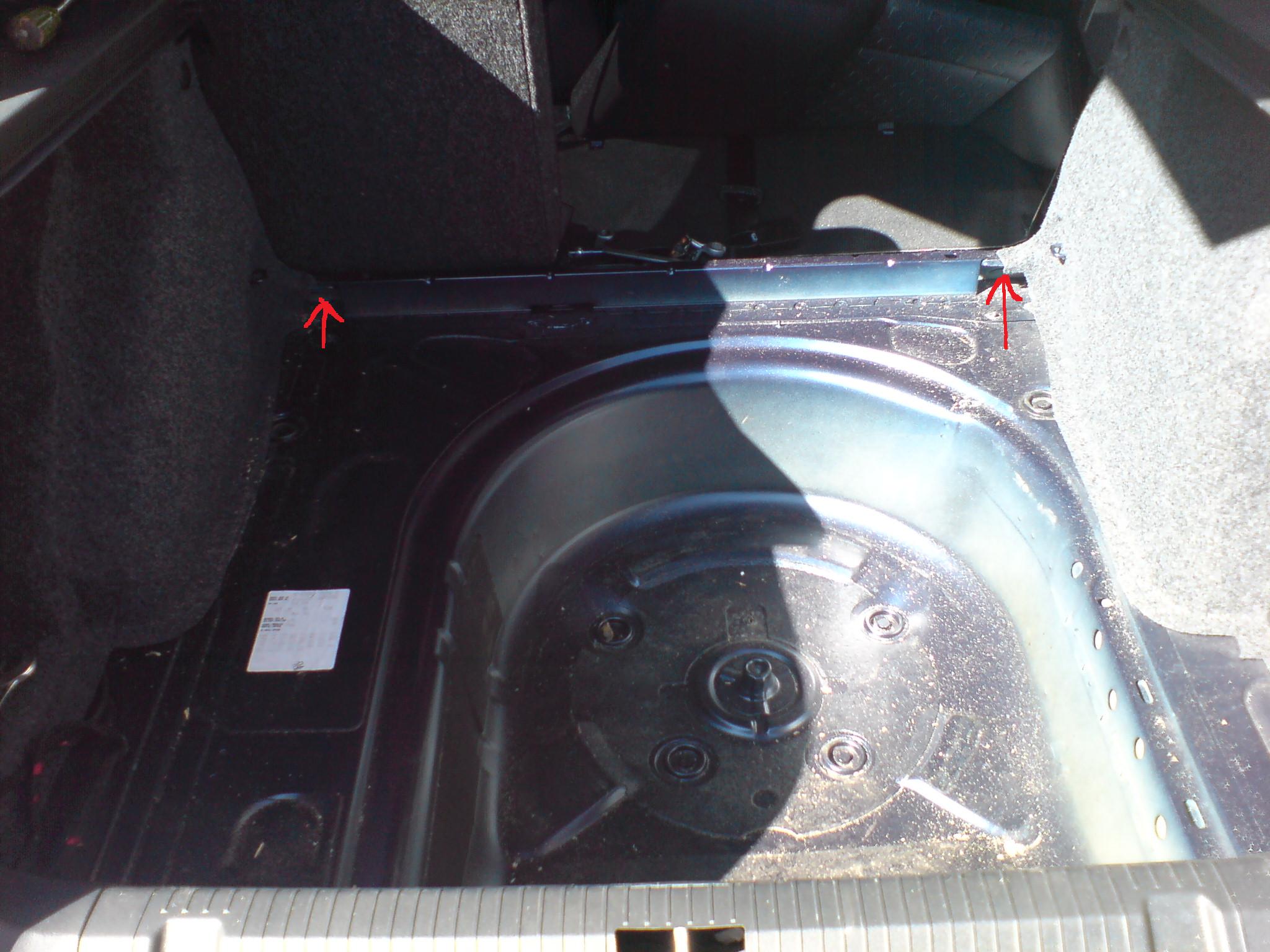

dík kenny to já si tu podlážku co mám skrytou seřízl na 3ks takže to mám bez problému :palec: s tím sem totiž počítal a tak jsem si tam všechno nandal a zkusil jsem si jestli půjde rezerva ven. A ono ejhle :palec: když jí budu vyndavat,tak jediný budu muset truchu nazvednout desku se subwooferem a kolo půjde ven bez problému :lol: ;) ;)

dík kenny to já si tu podlážku co mám skrytou seřízl na 3ks takže to mám bez problému :lool: s tím sem totiž počítal a tak jsem si tam všechno nandal a zkusil jsem si jestli půjde rezerva ven. A ono ejhle ;) když jí budu vyndavat,tak jediný budu muset truchu nazvednout desku se subwooferem a kolo půjde ven bez problému ;) :palec: :palec:

už to mám hotový a zatím jsem rezervu vyndavat nemusel tu spodní podlahu mám 3x říznutou takže ji můžu kliďánko vyndat :palec:
