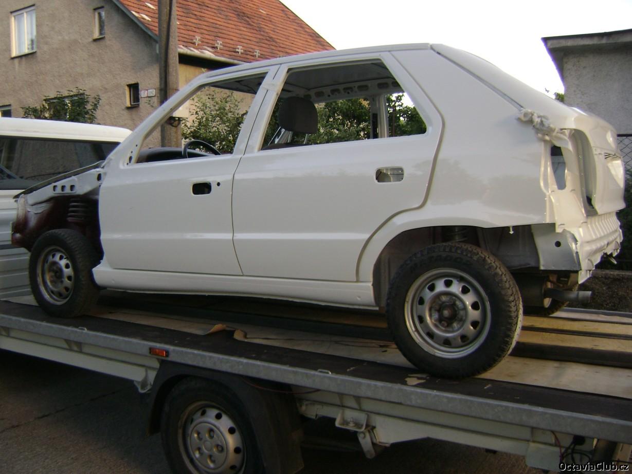

No treba povedat, ze stala cely zivot pred panelakom a je to na nej poznat :blink: ! V momente ked sa niekde objavila hrdza tak nasledovalo brusenie a .... tmel (alebo ak chcete git) a to bol koniec. Asi nechapete :) ! No znamena to, ze dalej uz nenasledovalo ziadne brusenie a ziadna dalsia vrstva :angry: . Auto inak nebolo nikdy burane a pod.
No a tak som sa rozhodol, ze ju rozoberiem, prebrusim ....... a nanovo nastriekam.

Tak v jednej miestnej lakovni maju teraz co robit . V sobotu som to tam zaviezol a dnes som bol na navsteve - hosi stihli skelet pripravit na striekanie. Vyzera to dobre :palec: . Doviezol som to tam vyvarene + vybrusene hrzdzave miesta a zastriekane zinkovym sprejom. Spravil som pri tomto aute par slusnych somarin, ale no co uz. Nikdy predtym som take nieco nerobil no, teraz by som spravil par veci inak :blink: .
