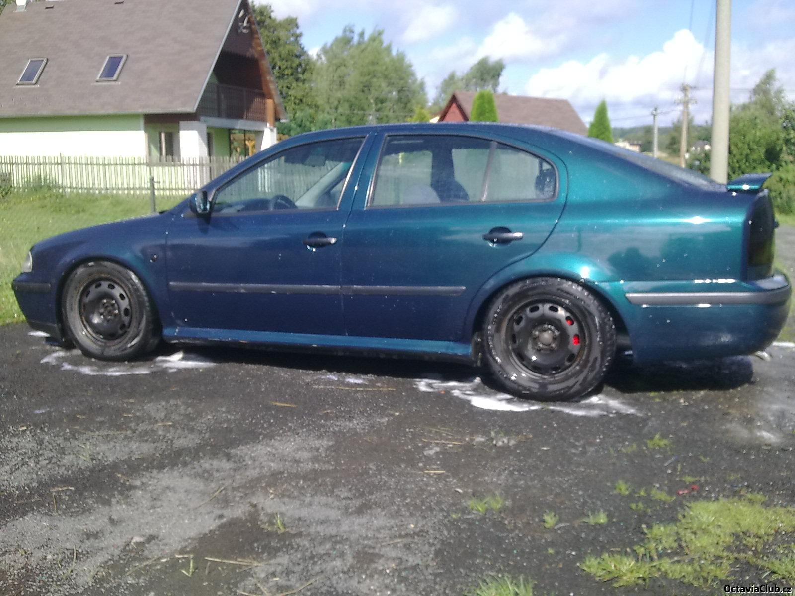

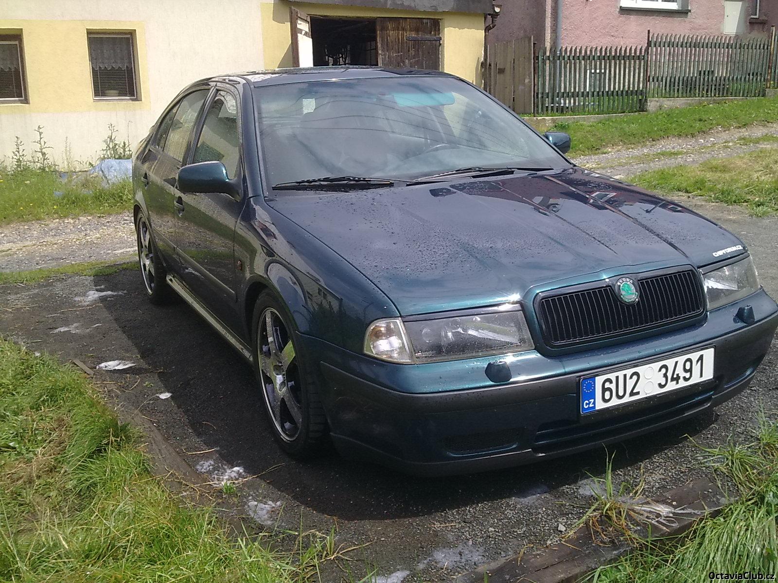

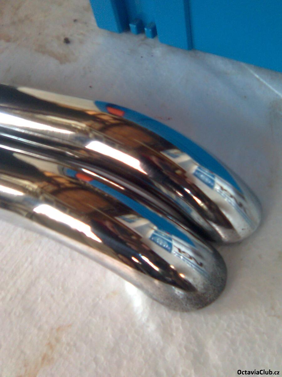

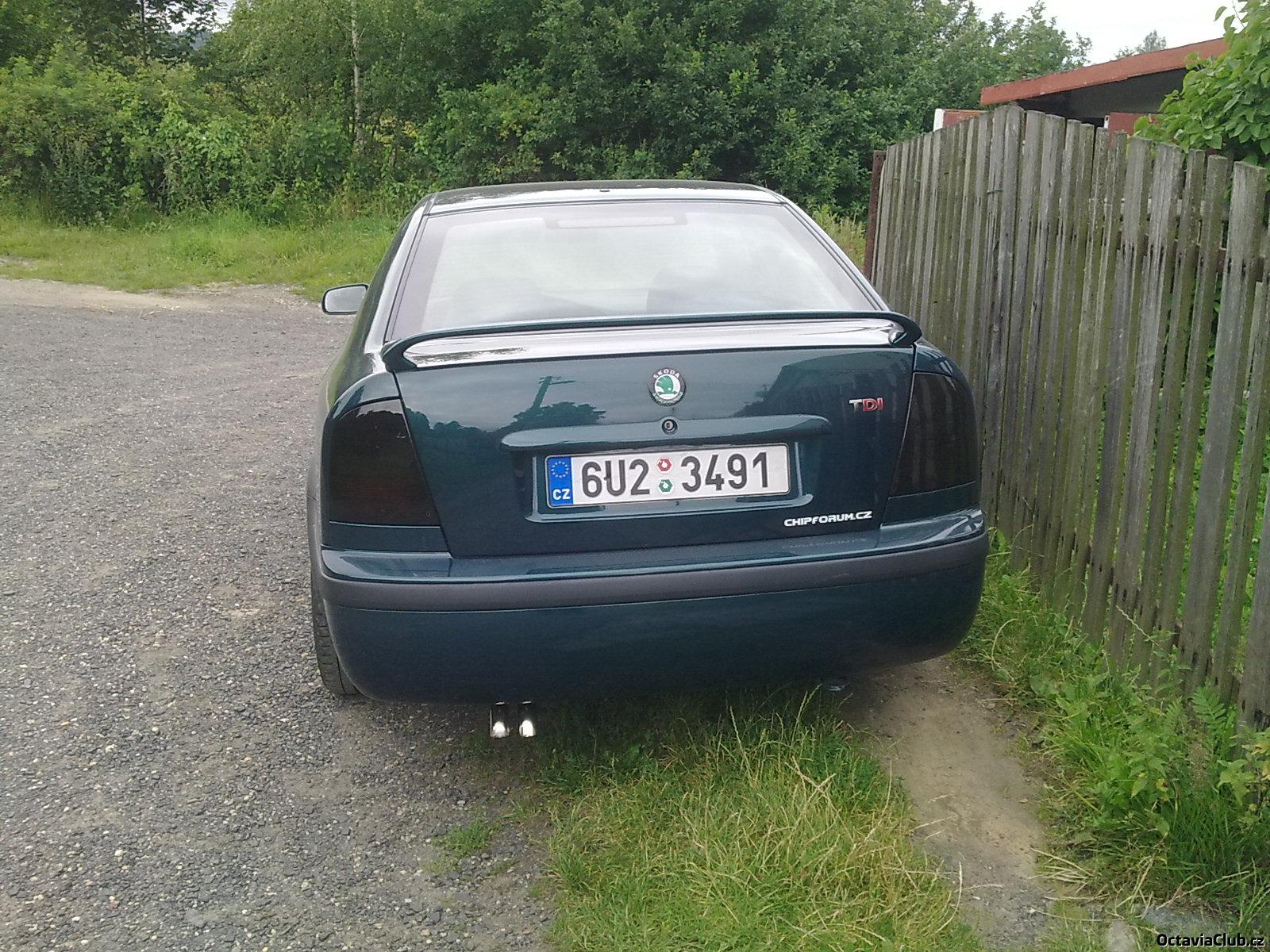

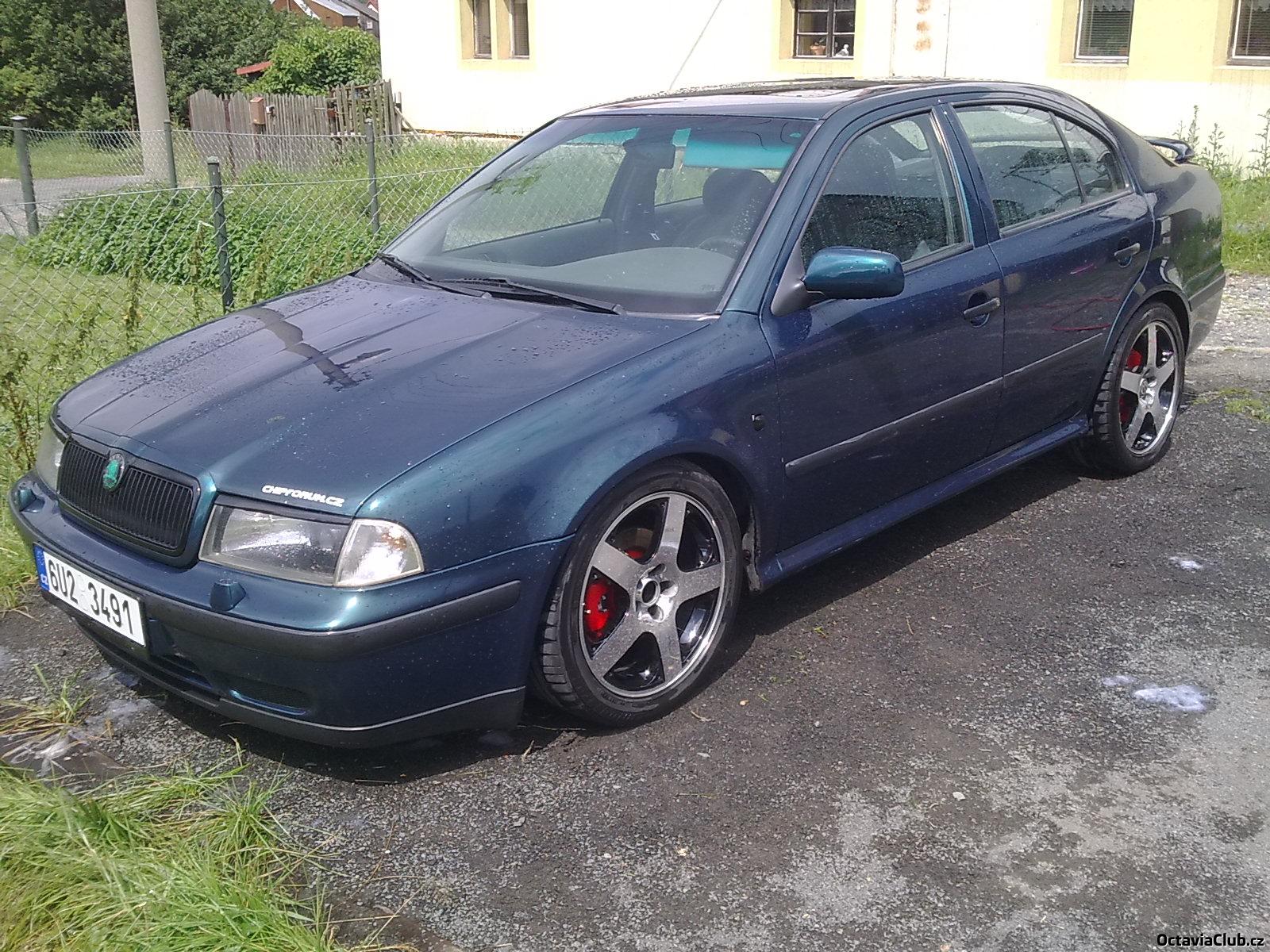

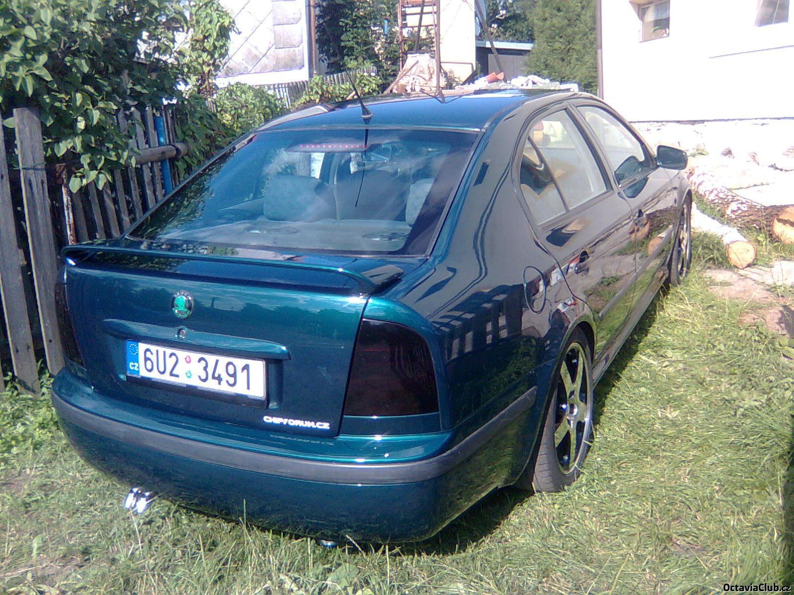

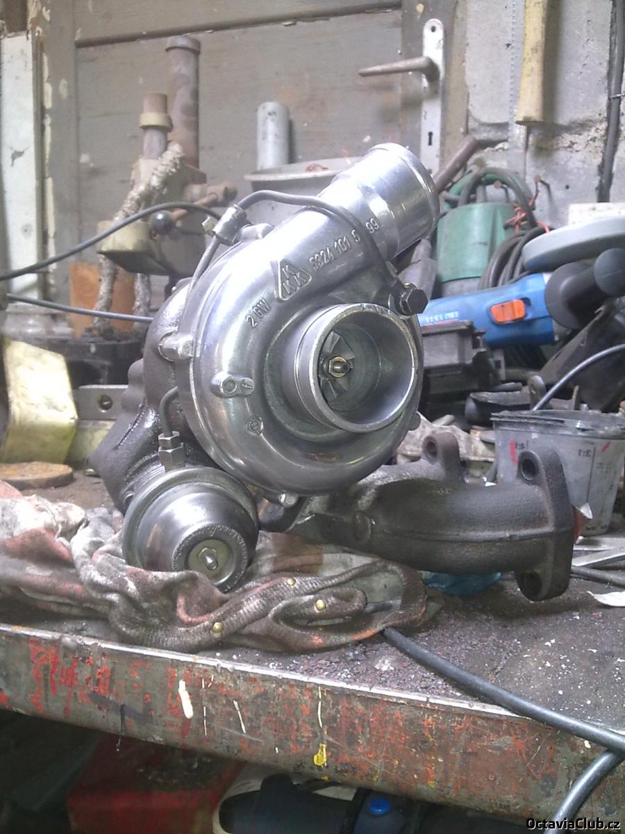

Tak zde ukážu svojí zelenku...není to žádný zázrak,,ale na to domácí žvíkání to stačí.. je to rok 98",motor TDI 66kW AGR-najeto poctivých nyní 195tis km..se serviskou..interiér je standardní a celkem zachovalý..motor zatím ve stádiu úprav- namontovány trisky sprint 764,EGR+MAF off,výfuk průchozí a bez katu,koncovky originál vystrčené ven a leštěné..pomoicí několika součástek zvednutý tlak na cca 1.5b a ještě přikrmeno..výkon cca 135PS+,,soudím podle toho,že jsem měl chip na 135PS a 326NM a jede to řekl bych stejně,možná trochu lépe s tím jak to mám nyní..No a za pár dní se chystám na montáž velkého turba.. Jinak složeno mám pomocí štelováku TAtechnix na optimální výšku-už mi na kruháči a v prudčích zatáčkách škrtá poloosa na pravé straně..kola mám SantaMonica 17",pneu 225/45.. přední světla LaK-zatmavené,maska v černé lesklé,zadní nárazník face,lampy začerněné předface..křídlo origo RS..odstraněná anténa a brzdy origo-pouze nalakované..tak snad jsem na nic nezapoměl a teď pár fotek..
Vítej mezi náma, octulu máš moc pěknou (ty kola jsou perfektní) a ten motor má taky dobře našlápnuto :lol: , co bych jen vytknul jsou ty zadní světla (vím že předface vypadají hrozně), ale s fce světlama to bude o hodně lepší no a když máš zatmavený přední světla, tak zatmav i blinkry ať je to sladěný v jeden celek, ale jinak... B)

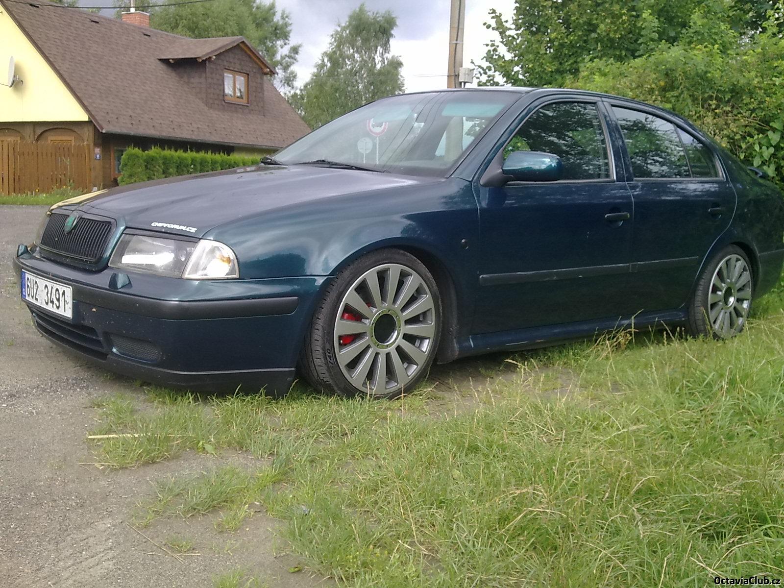

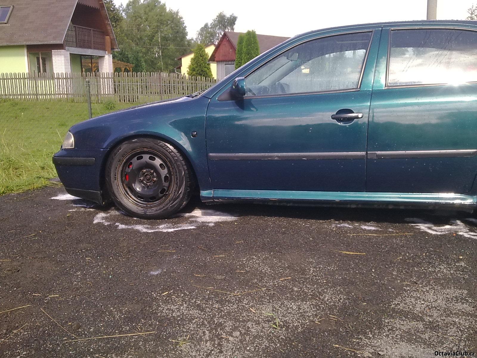

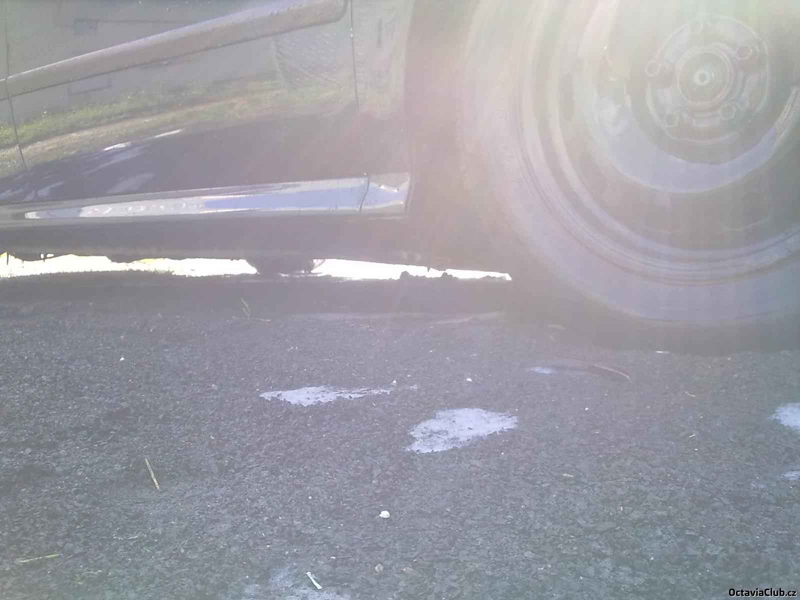

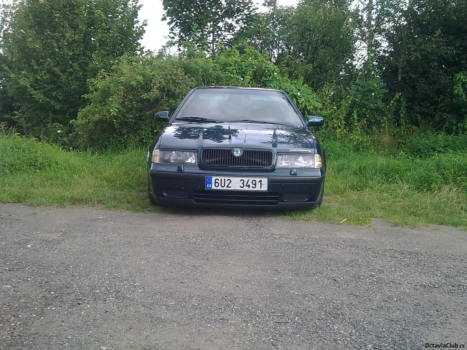

Tak se opět hlásim..proběhly nějaký drobný změny jako snížení na doraz!! -co mě štelovák dovolil :blink: ,,teď mi permanentně dře pravá poloosa,takže musim kuchnout nosník..dále shánim pneu 205/40,to co tam je,,je moc vysoký....dále jsem včera namontoval zadní kotoučovku- trošku se poladila,,aby to nějak vypadalo-a prosím bez komentu na kotouče,,už se objednaly nový s deskama(Zimermany).. No a jako poslední věc,,zajel jsem za chipařem (ne žádný nalejvač) a nechal jsem si udělat novej chip..ale tentokrát jsem chtěl masakr!! :palec:
Chip ještě nemám..dal sem svůj mozek,aby mi to během týdne sfoukl..tlačit budu 1.4baru,,takže výkon bude někde kolem 14OPS.. jinak dnes jsem odvzdušňoval 3x po sobě a už to brzdí jak má..a hned jsem mrknul na to škrtání o nosník,,při tom jsem zjistil,že mi drhne stabík o poloosu a v poloose vybroušenej ďolík..a jelikož to nějak nešlo,,tak jsem stabík vyhodil a do nosníku jsem vyřízl žlábek..tak teď už jen shánim gumy..to je poslední co mi tam dře..A jelikož jsem asi nemocnej,,tak mi pořád přijde,že to mám moc vysoko :palec:
PS..blinkry budou černý,,posledně když jsem stříkal,tak jsem blikače vyndal a zapoměl jsem je "ofouknout" :blink:
pěkně při zemi . uka na rovné ploše - parkoviště - z dálky - pěkně si to vychutnej ;)
