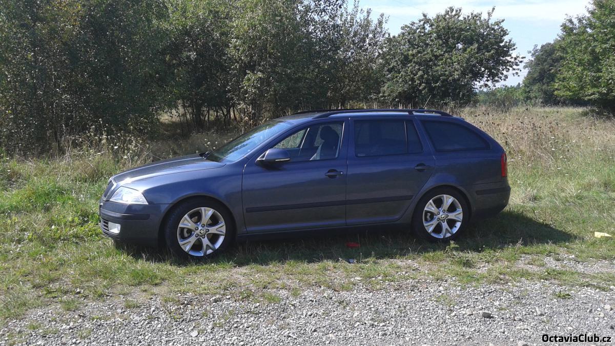

Ahoj, jak už jistě víte tak jsem si 22.8.2014 pořídíl od Honzy tuhle krásku - Šedou kombíkovou Myš. Stav km při koupi byl 222 623. Na to kolik měla najeto byla (je a doufám že i dlouho bude) v super stavu! Tenhle příspěvek se bude postupně updatovat a budou přibývat fotky po úpravách a tak. Auto je v mojí režii od 44. stránky tohoto vlákna. Myš mě stejně jako předchozímu majiteli slouží jako auto k dennímu ježdění a částečně i jako služebák takže to nebude žádná garážová leštěnka :). Nicméně i právě proto, že v autě trávím a do budoucna i budu trávit poměrně dost času (a toto auto chci mít alespoň tak další 4 roky) tak proto chystám celkem dost úprav a vylepšení abych měl co největší komfort a samozřejmě taky aby auto bylo hezký na pohled :).
Výbava při koupi - původně byla ambiente nicméně bývalý majitel Honza9007 už hodně vylepšil a upravil:
