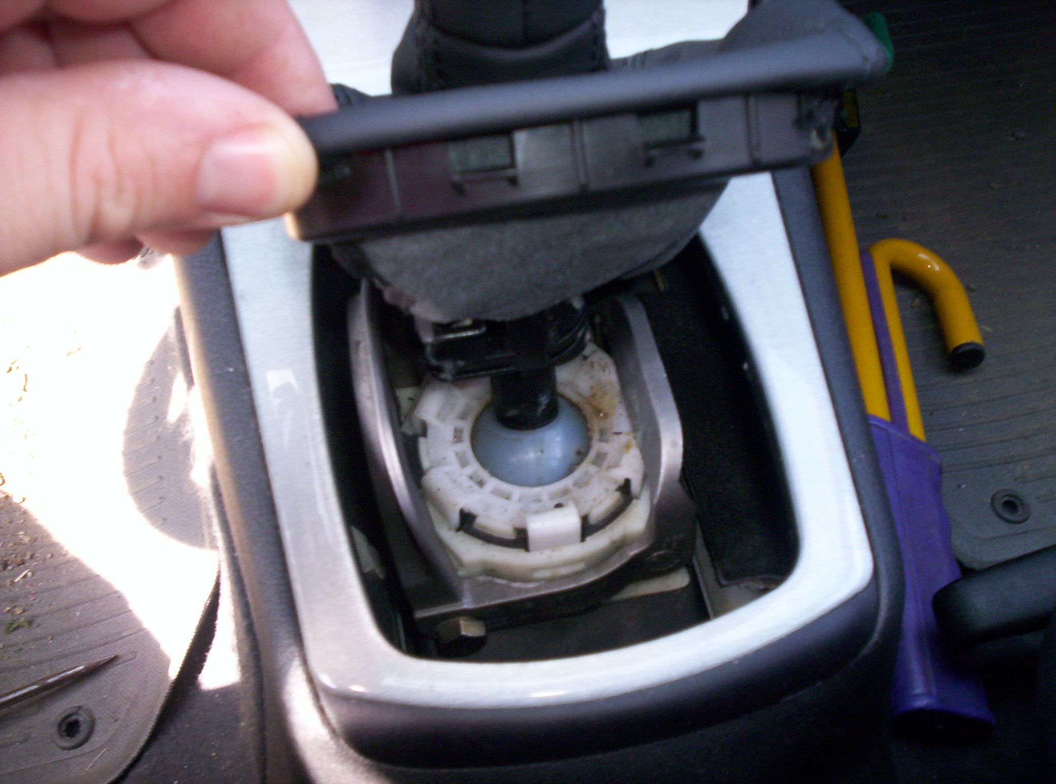

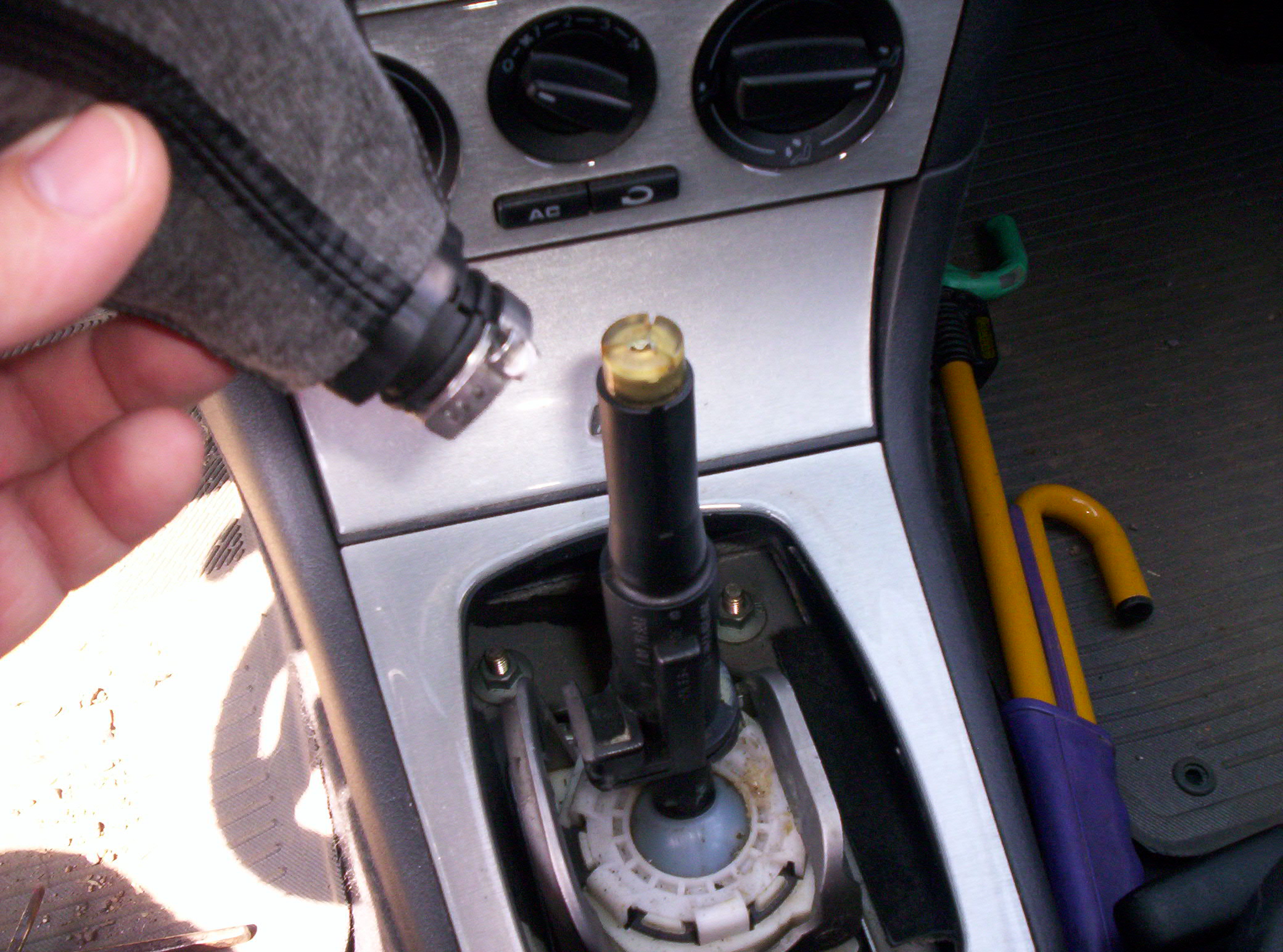

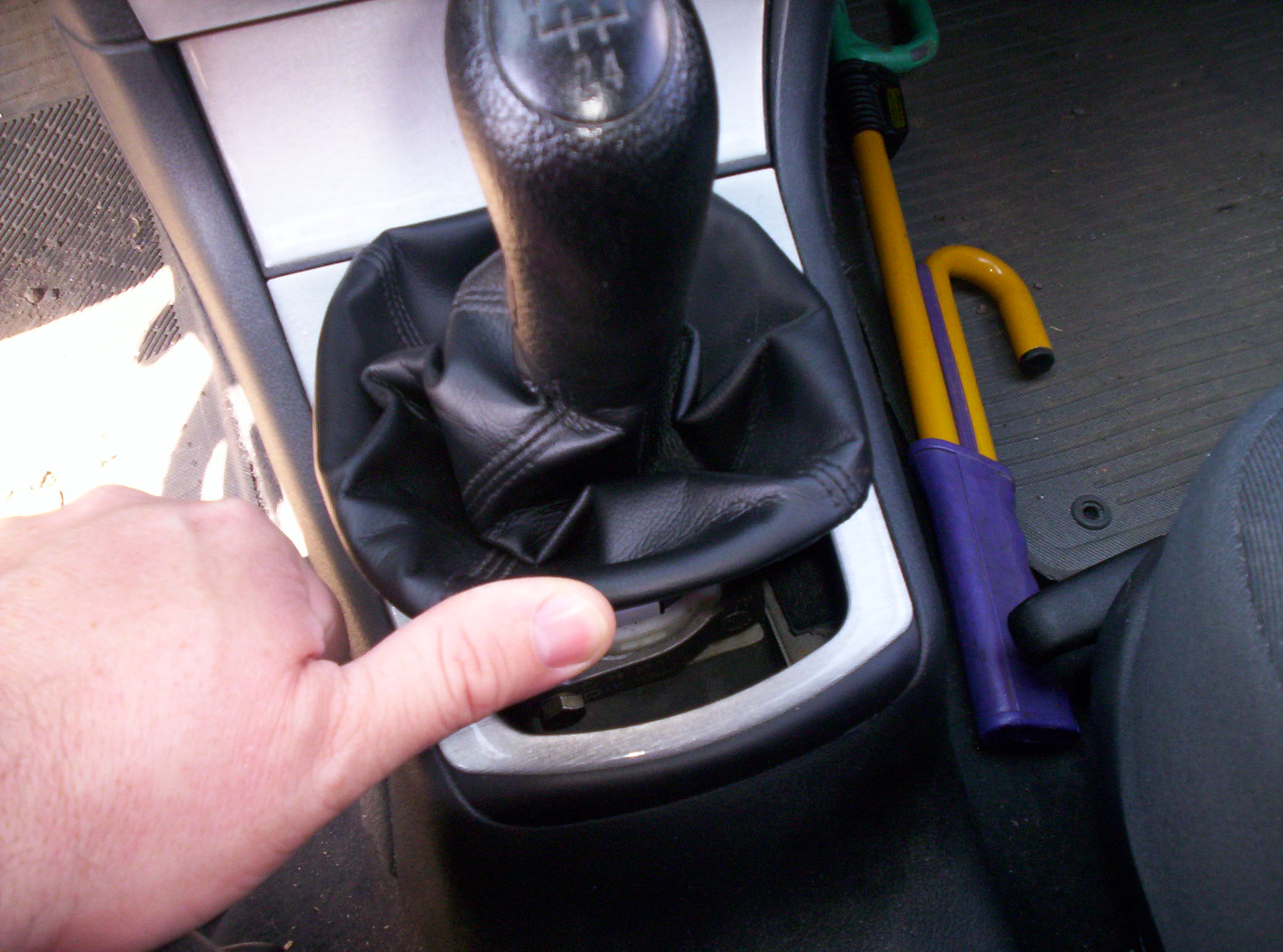

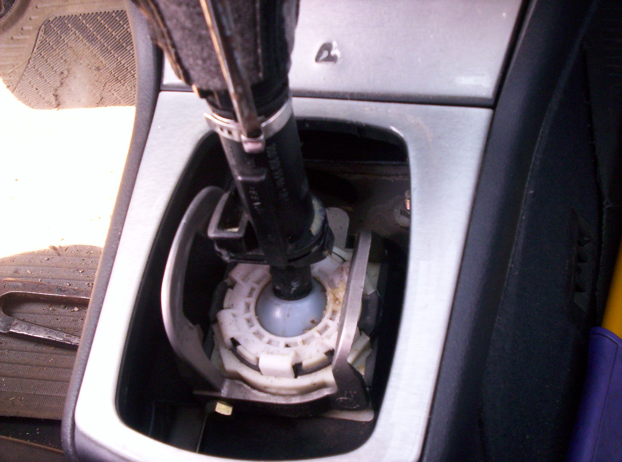

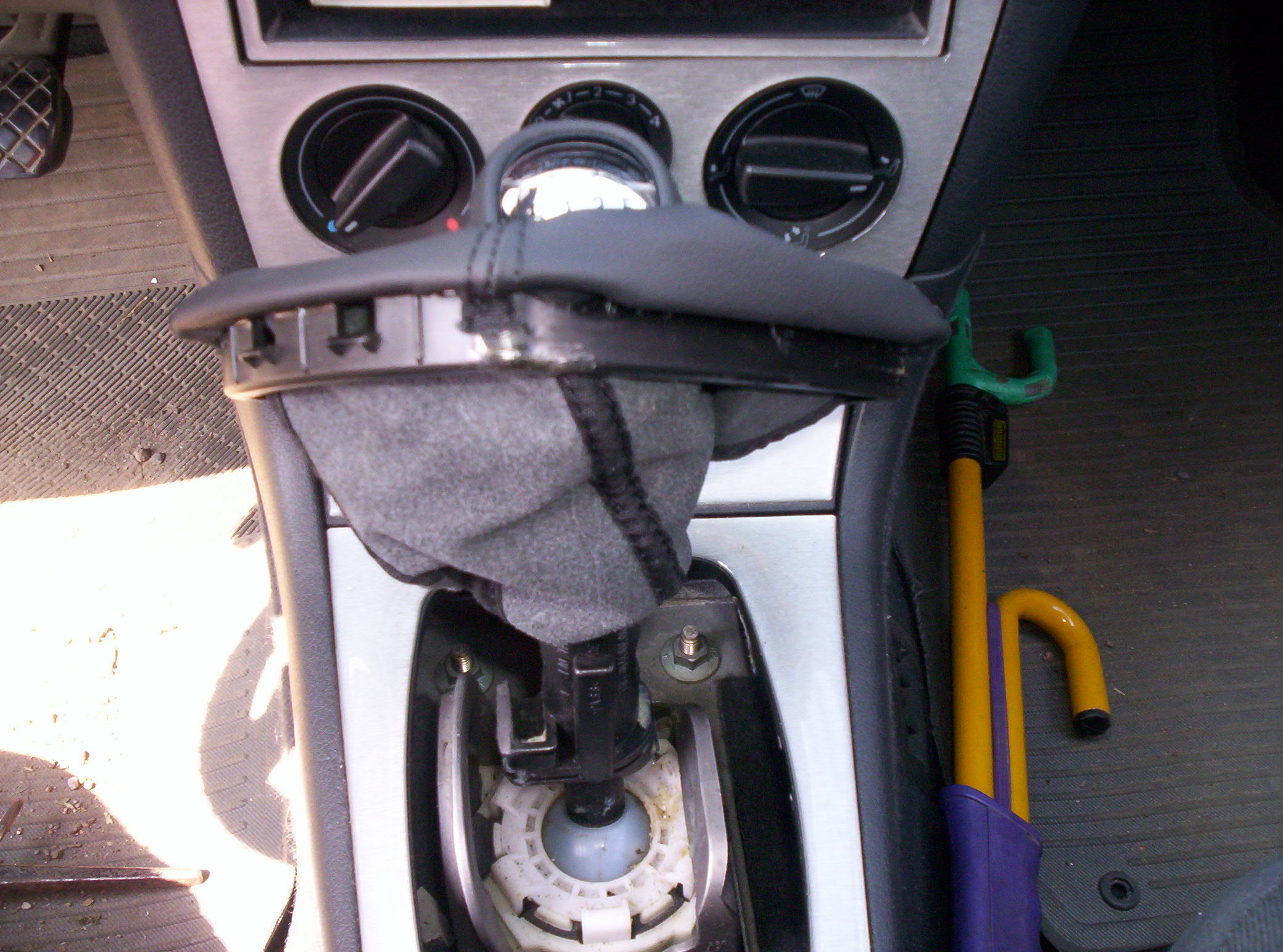

Myslím že k fotkám není v podstatě co dodat tak jen omluvte bordel v autě až to dopíšu jdu to vyluxovat
1.odmáčkni rámeček směrem k panelu
2.opatrně šroubovákem vypáči tu kovovou svorku
3.sundej starou a nandej novou
4.kleštěma stáhni svorku
5.nacvakni ráměček
6.pokochej se krásnou řadičkou
