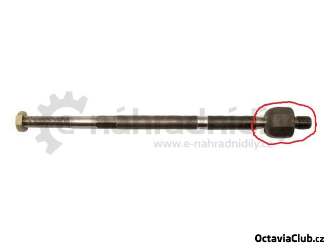

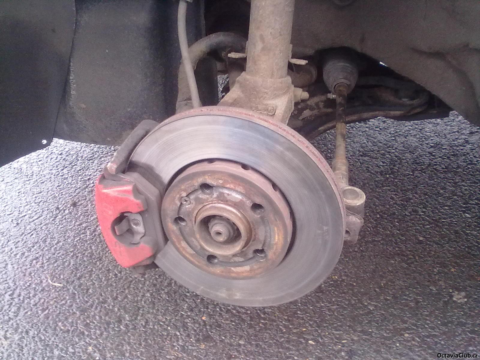

  22. Zdravím pánové Mám takový problém, v létě jsem na mé Octě měnil čepy řízení, všiml jsem si jak jsem měl sundaný starý čep tak jsem s tou levou tyčí hýbal v kloubu dokola oproti té pravé s tou jsem nehnul, známý mi poradil že to mám vyměnit že se to údajně hýbat nesmí má to pevně držet v tom pouzdru, a 2 dny zpátky mi začalo něco třískat na levé straně u kola, stočím volant doprava a jak se prudce rozjedu tak tam něco střelí myslíte si že to může být ono je to vlastně schované v manžetě dneska jsem měl sundané kolo a zkoušel jsem u manžety rukou nějaký pohyb a lítalo to tam jak v másle bude to ono potřebuji radu moc díky ;) Koupil jsem novou a s tou nehnu takže to musí asi být pevné zřejmě to je v tom pouzdře vyjeté že?
