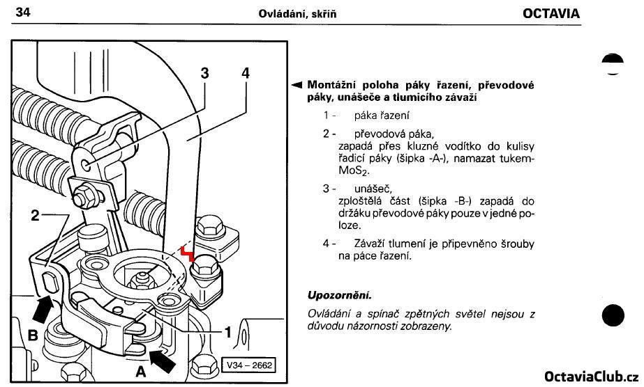

  8. To je novší typ, ja mám starší (r.v.98) Jedno tiahlo, zrejme 2 reaguje do lavej/pravej strany to mam ok mne sa ulomila ta packa pod tym co reaguje na pohyb saltpaky dopredu/dozadu Ale v podstate ano, je to ten diel, ktory potrebujem. Ak sa teda predava takyto kus. Dal by som sem aj obrazok z montazneho navodu ale aj pc sa mi posralo... dnes mam fakt super den... EDIT: pc opravené takže pridávam obrázok. je to č.1 a červenou farbou je vyznačené kde sa to zlomilo EDIT2: v servise sme sa dopracovali k tomu že daný diel existuje a aj sa dá objednať :) (kod 1J0711051B) cena 18€ s DPH ...a da sa aj lacnejšie TU faceliftovú verziu som našiel TU (kod:1J0711051D) ďakujem všetkým zúčastneným, hlavne kocke87, montážnemu návodu a servisu ;)
  9. Zdravím, ako je spomenuté v názve témy, nejdú mi radiť prevodové stupne. problém ani nieje to, že neviem kde je chyba ale že neviem ako sa ten diel volá aby som ho mohol kúpiť a vymeniť... takže je to namontované na vrchnej časti prevodovky a su do toho uchytené tiahla z kulisy. EDIT: zlomená je páka riadenia na prevodovke. dá sa to riešiť samostatne alebo budem musieť kúpiť nejaký kompletný diel??
