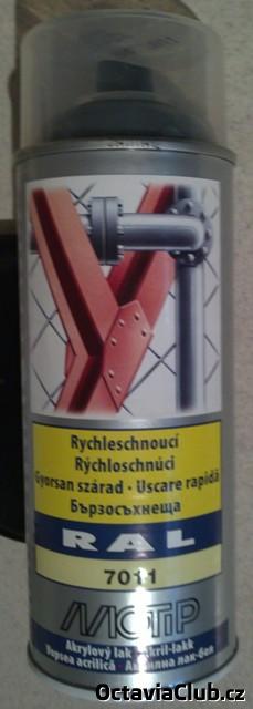

    tak sa mi podarilo úspešne vylupnuť tie záklapky na slnečnú clonu aj lem okolo strešného okna sa podarilo demontovať a stropnica je vonku :).. niečo zjem a idem sa vtomto parádne upršanom počasí dalej vrtať v aute :) stropnicu odporúčam striekať len vonku, neviem si predstaviť ten smrad v aute aj keby som neviem ako vetral.. použil som sprej od MOTIP industrial coating - rýchloschnúci akrylový lak (RAL) farba 7011 (taká tmavošedá), kedže mám celé auto v šedej farbe až na biele stlpiky. každopádne jeden sprej padol akurát na stropnicu s výrezom na strešné okno. stropnica je pekná šedá, presne tak, ako som si to predstavoval :)

    to by som nerobil, niekde na fore som čítal že dotyčný si kúpil O1 s pôvodne šedou palubovkou, ktorú predošlí majitel prestriekal na čiernu a že to vyzeralo strašne a ešte k tomu sa tá farba olupovala. ..ale k tej stropnici; tiež ju teraz dávam dole lebo mi niečo hrkoce v strešnom okne počas jazdy a strašne ma to se.e, zastavili ma tie záklapky na slnečné clony, pozeral som aj v manuály ako na to ale mne to proste nejde odklopiť. pozeral som ten link čo je trochu vyššie a zajtra to skúsim a ak sa mi to podarí a stropnicu dám konečne dole chcel by som si poriešiť okrem toho okna aj novú anténu lebo na pôvodnej sa po 220tis. km totálne rozpadla tá guma a ak by som chcel streknúť stropnicu tak akým sprejom??
