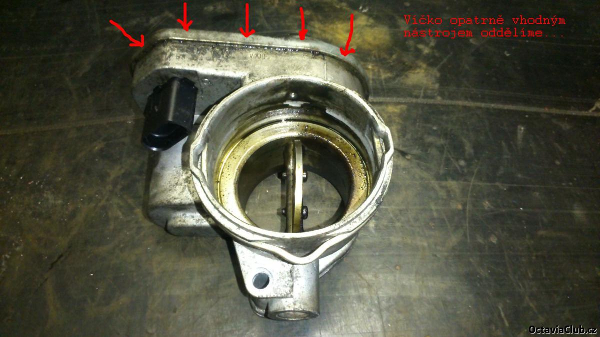

  3. Dobrý den pánové. Problém, který výše popisujete se projevil i na mém voze. Trošku jsme na to s kolegou koukli a výsledek je tento. Klapka se nachází pod EGR ventilem, na přední straně motoru. Je přišroubována třemi šrouby s hlavičkou na torx 30. Trošku nepříjemný přístup, ale s malou ráčnou a krátkým nástavcem to lze povolit. Zadní šroub se skvěle povoluje, pokud je vytažena hadice sání vzduchu. Samozřejmě je nutno odpojit konektor. Možná je i demontáž kompletně s EGR ventilem, ale my zvolili jen demotáž klapky zhasínání motoru. Po demontáži klapky, jsme zjistili, že na zadní straně klapky je víčko, po celem obvodu zatemováno. Širším šroubovákem, jsme po celem obvodu opatrně odehnuli okraj víčka tak, aby bylo možné ho sejmout . Už po prvním lehkém zapáčení se objevoval olej. Po oddělení víčka od zbytku klapky se vylilo docela dost oleje, který se tam za dobu životnosti motoru nasbíral. POZOR!!! Dojde i k vystřelení vratné pružiny, která slouží k zpětnému nastavení klapky do otevřené polohy..Jak je vidět na fotce, vše bylo zalito olejem. Po vyčištění a vyfoukání vzduchem, jsem vše složili zpět. Víčko jsem malým kladívkem zatemovali tak, aby drželo, jako před oddělením. Ještě před zpětnou montáží, jsme připojili na složenou klapku el.konektor a vyzkoušeli funkčnost. Nastartovali a zhasli motor. Klapka fungovala úplně skvěle.

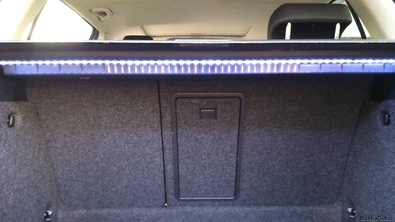

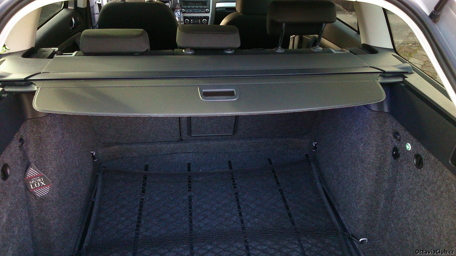

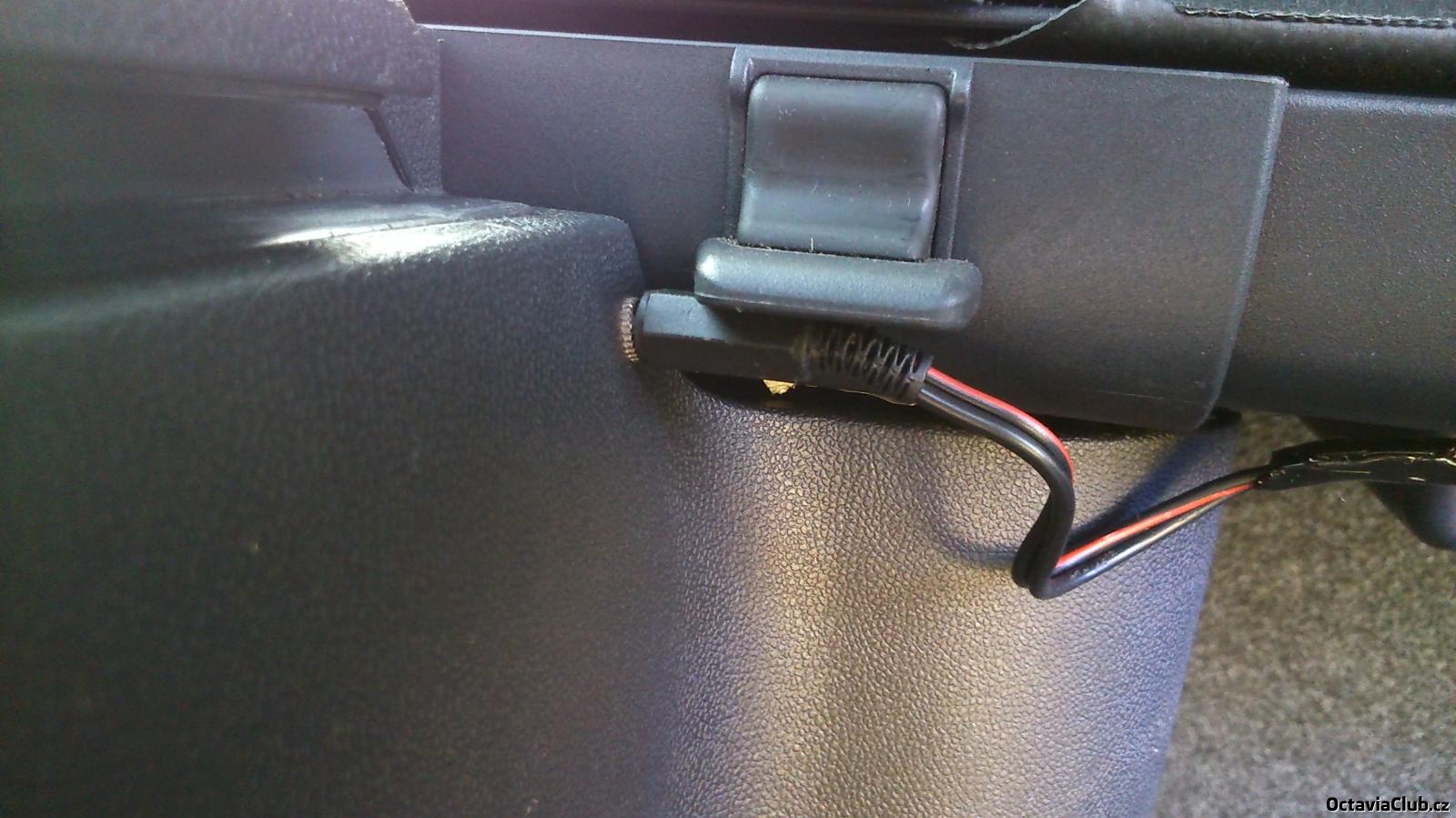

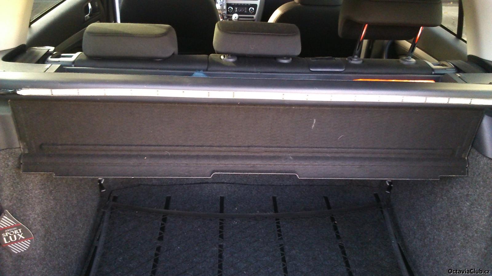

  7. Ahoj, řešili jsme to s kolegou na Golfu IV a Octavii I i Fabii I a mikrospínače byly stejné... Cena 75,- korun..

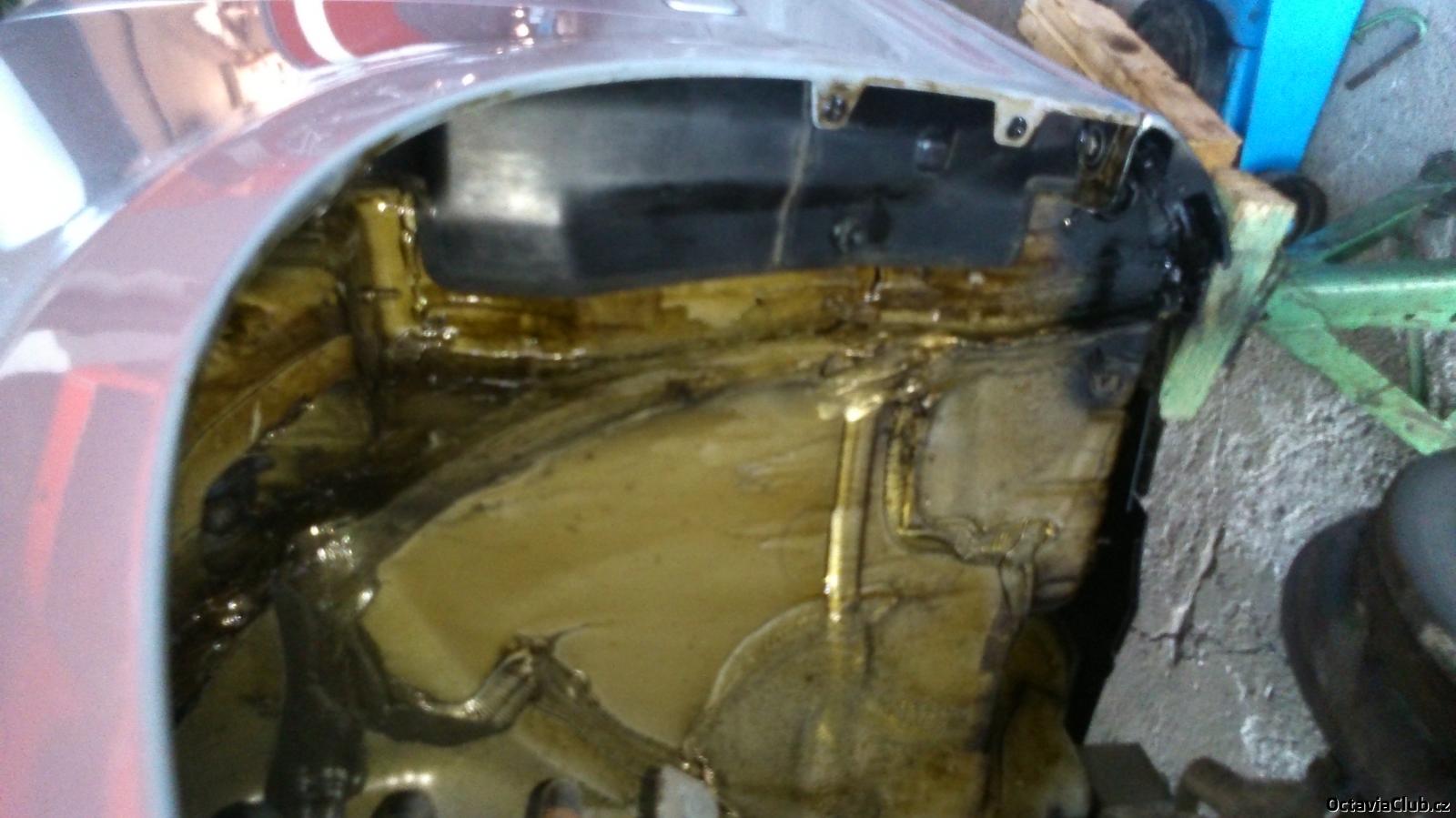

  10. Co můžete najít i ve Vašich autech, když demontujete přední podběhy.... Teď již vyčištěno a ošetřeno.
  11. Mám to přilepeno oboustrannou lepící páskou na roletě... z důvodu možnosti odstranit roletu... pokud vydržíš, jak se vrátím domů nafotím detaily...
