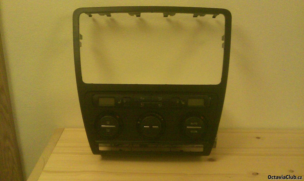

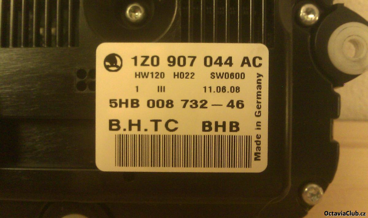

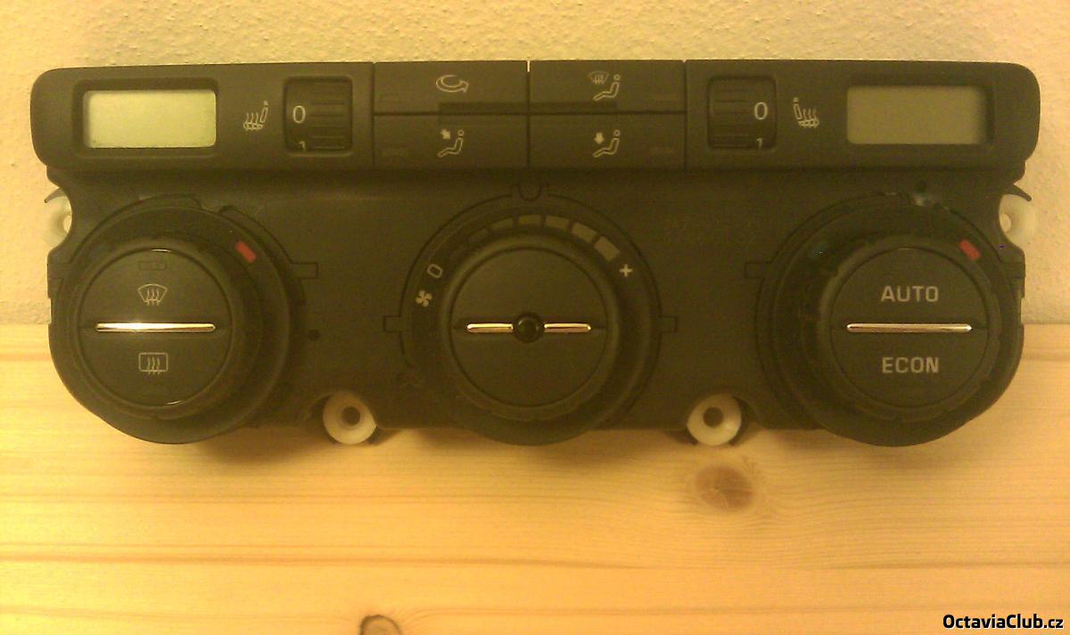

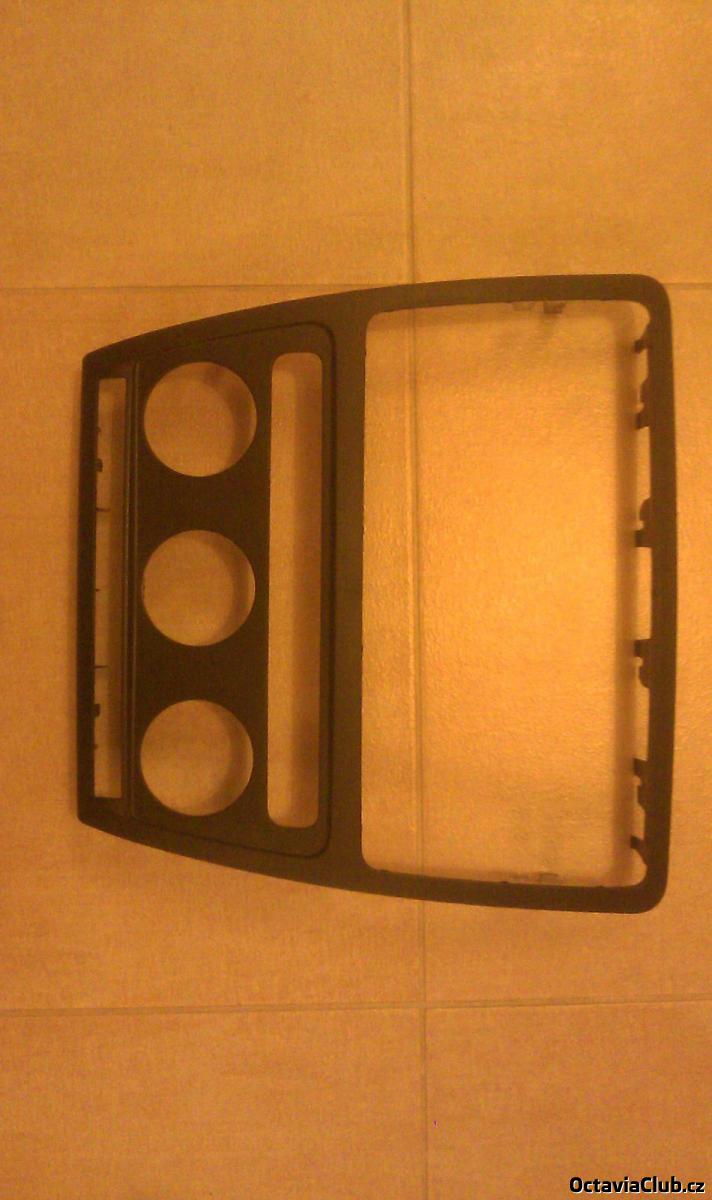

  14. 600 je moc, 500 je moc, tak kolik nám zbývá :)
  15. Tak jsem konečně zase na PC. Moc děkuji za prvotní reakce, spousta věcí je v jednaní, ale DIP je prostě levnější a rychlejší ... a samo by byl v lesku. A auto má lecos za sebou a dost kospetických ran už utržilo. To MaroCZ: Se sedadli to bylo na delší lokte a dost zjišťování např. na briskoda apod, ale zjistil jsem všechno, přes ELSU jsem si nejdřív zjišťoval rozdílnost v elektrice, pak koupil sedačky (použité najeto 100 tkm) a pak se modlil :) Mechanicky je rám shodný, pouze Audi mají 2 čepy v podlaze, takže je nutno jej buď odbrousit, nebo vyvrtat 10mm otvory 2 cm před zadním vnějším šroubem. Toť vše a sedadla jsou v autě :) Co se elektriky týká, tak kde to šlo, a šlo to všude, tak použili jiné piny, takže jsem půl dne přepinovával a pájel. U výhřevu jsem si mylsle, že bude problém s nižším odporem, řadit výkonnový odpor je úplně zbytečné, protože se sedačka neohřeje. Odpor jsem vyřadil a sedačky hřejou (vše testováno na citlivém pozadí přítelkyně ). Věc jako elektrická bederní opěrka je opravdu ptákovina o 2 drátech od zapalovače.
  16. Dovolím si konečně založit vlastní vlákno s mojí potvorou, konečně už se mám taky co dát. Auto je Octavia 2 2.0 TDi BKD vyrobena v červenci 2008, výbava elegance, v době koupě najeto 172 tis. KM a pomalu se už ozývají bolesti let provozu. Mnou provedené úpravy: instalace facelift panelu klimatizace + rámečku instalace manuálních sedadel Audi A6 S-line style vytlumení kufru Silentcoat 2mm dokódování corner mlhovek denní svícení přes mlhovky + amerika instalce premium HF sady facelift panel přístrojů zvedací sada MF volant - hotovo dvojitá podlaha - hotovo vyřazení EGR ventilu a ECO chip - by BMP - DONE po 246 dnech! :D světelný sensor - hotovo vše-ploutev na střechu - hotovo černá stropnice atd alá RS - in progress 5l nádržka ostřikovačů+ čidlo - hotovo RS pedály - hotovo čočkové světlomety - hotovo řadící páka O2/S2 FL - hotovo Hlídání mrtvého úhlu Originální odnímatelné tažné zařízení Plánované úpravy: dvojitá plynová vzpěra kapoty - by Kajman aerodynamické úpravy podvozku - na jaře, musím s tím na zdviž :/ facelift zrcátka - čekají na nové výplně dveří parkovací kamera lane assist 312mm/280mm brzdy Zvuková izolace rounem nebo těžkou pěnou kufru, motorové přepážky a předních podběhů - in progress, pokračování na jaře Co je trošku nad plán: 16" kola jako kompromis na zimu 17" kola na léto A ano jsem tak trošku M A G O R, ale kdo z nás není že :)
  17. Foto ted nemam (jsem na ipadu), ale jedna se o tento typ pouze jsou v textilu http://thumbs.ebaystatic.com/d/l225/m/mL4KxfMUZOF8TM8-f-gmDFw.jpg A slibuju bmp, ze si zalozim vlastni vlakno a prestanu tu delat bordel :)
  18. Co se sedadel tyka akorat dneska dopasuju s-line sedadla z audi a6 a to vcetne vyhrevu. Co se nadrze tyka asi se uz moc udelat neda, ale 4x4 ma jiny tvar nadrze pri stejnem objemu, ale to je tak asi jedina vec co me napada:/ A ten kryt bych taky rad videl, pocitam s tim, ze budu delat 3 D model (jako u vseho), abych pak sel na prvni dobrou:)
  19. update ceny, nechci na tom vyděělat, ale když to někdo ještě použije, budu rád
  20. Prodám panle climatronicu do Octavia 2 před FL. Panel je ve verzi s výhřevem sedadel. Do poslední chvíle byl plně funkční. Důvod prodeje je výměna za FL model. Vymontován z Octavia 2 2.0 TDI BKD modelový rok 2008. Cena: Baboraď, nějakou korunu plus nutná doprava :) K panelu rád dám bezplatně i původní černý rámeček jako set. Místo prodeje: Praha, popř. Brandýs nad Labem anebo jižní Čechy, záleží na domluv Namontováno, vyzkoušeno, prodáno... Tak ať slouží Plastový rámeček asi vyhodím do sběru plastů :/
