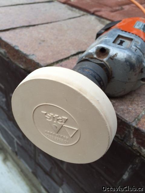

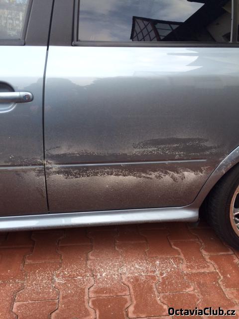

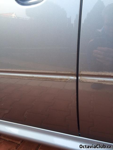

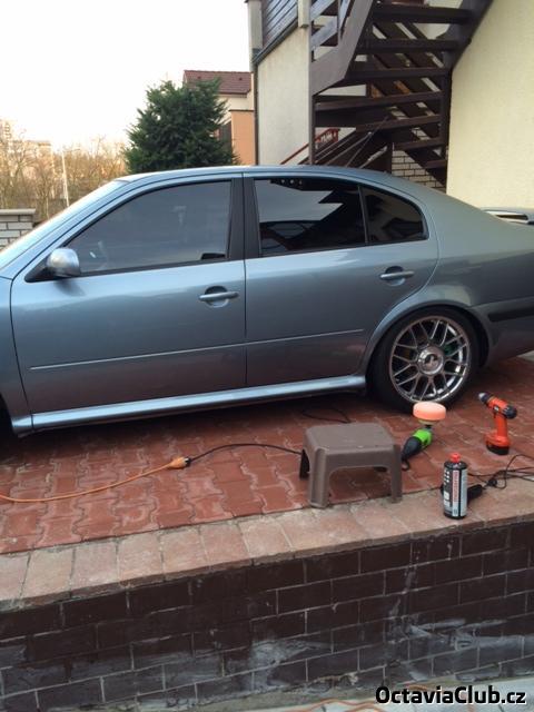

  12. Ahoj podobné téma jsem nenašel pokud by bylo duplicitní tak mě snad neukamenujete. :D Před týdnem jsem sundaval boční lišty na O1 tak jsem se rozhodl podělit s vámi o můj postup práce. Když jsem lišty sundal zůstalo tam opravdu hodně lepidla a lepenky. Začal jsem to nehty sundavat dolů a pak šmudlat ředidlem. Výsledek byl děsnej a už jsem si říkal že to budu loupat ještě rok. V autolakách kde mají i potřeby pro klempíře a lakovny jsem pořídil gumový kotouč upnutelný do vrtačky. Měl jsem trochu obavy tvrdou gumou jezdit po zbytcích lepidla a lepenky abych nepoškodil lak, ale fungovalo to bezvadně a nezanechal jsem žádné poškození. Celá operace tak trvala 15 min a já jsem si říkal že kdybych tuhle technologii znal dříve ušetřil bych si spoustu práce. Po "vygumování" zbytků jsem odmastil nitrem a následně doleštil rotační leštičkou tvrdým kotoučem a pastou Menzerna FG400, Nakonec zavoskování a není poznat že tam kdy lišty byly. Kupuju to od soukromníka který nemá webovky ale je to něco takového gumovací kotouč: KOTOUČ

  14. No minulý týden jsem taky sundaval lišty a když jsem je strhnul zůstalo tam tolik lepenky že jsem si říkal tak to nesundam ani za rok. Jel jsem do autolaků kde mají i potřeby pro lakovny a klempírny. Koupil jsem gumový kotouč kterým se to jakoby "vygumuje" byla to pak operace na 15 min (připne se na jakoukoliv vrtačku) a potom jsem to již jen očistil nitrem a na závěr přeleštil menzernou a zavoskoval Bordelu teda z toho bylo kýble :D doteď se nám to válí na dvorku :D

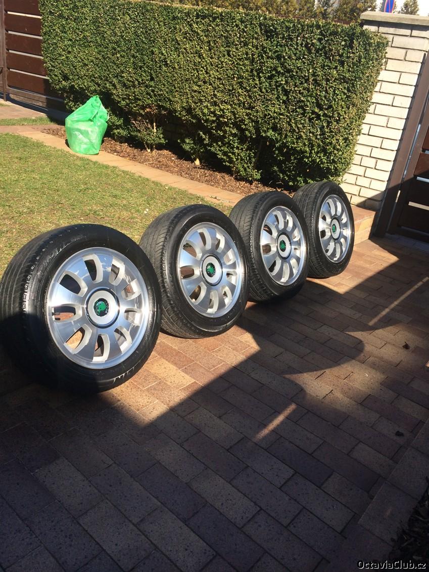

  20. Jak píše Čubečník "Kdo chvíli stál, už stojí opodál!" :D
