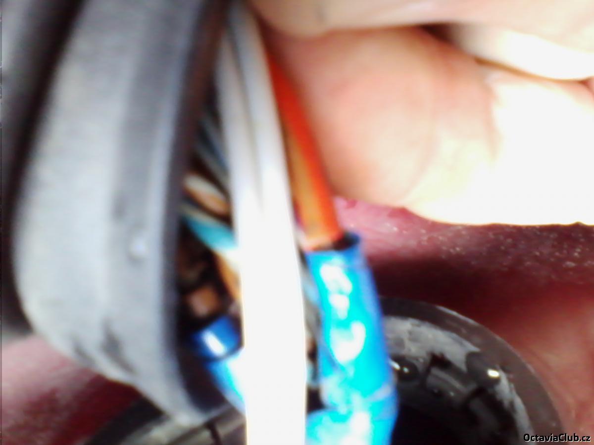

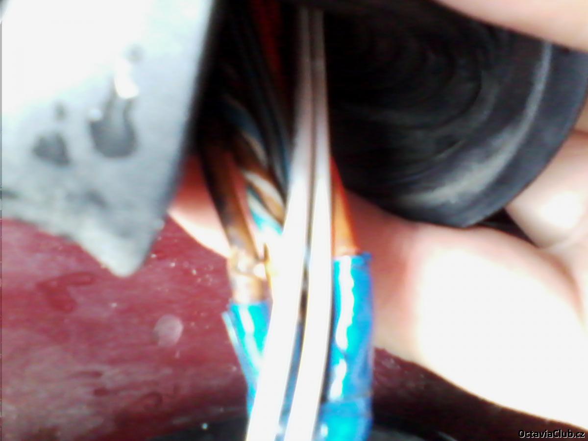

Zdravíčko, konečně se chci vrhnout na demontáž kabeláže řidičových dveří, protože mi nefunguje centrální zamykání a polohování levého zrcátka = 99% problem v napájecím kabelu. Tapecír sundám v pohodě, nedávno se mi zasekly dveře, protože se mi utrhnulo lanko ke klice, což jsem zvládl v pohodě. Nicméně, ta kabeláž už byla po předchozím majiteli jednou opravována, protože tam jsou dva kablíky nadstavené - jsou bílé. Pořád jsem si říkal, k čemu ty kablíky jsou, protože vedly jakby od průchodky a dál. Celý svazek byl zalepený el. izolepou do jednoho. Po tom, co jsem oddělal izolepu z části svazku, mi vše začlo dávat smysl - byly prostě nadstavené akorát měly bílou barvu izolace, což mě mátlo. Nicméně, chci to celé sundat. Celý svazek, tedy jeho počátek odpojím kde ? Co jsem četl fórum, tak by to mělo byt dole u otevírání kufru ? Kde tam, co je třeba vše sundat ? Z komfortní jednotky se to vycvakne, ale je tam pojistka ? Ano ? Z reproduktorů, zrcátek a ovládacího panelu u řidiče to sundat umím. Nicméně dělá mi starost konektor co je připojen k zámku. Jak ho mám odpojit ? stačí pouze tahat a vytáhnout ho, nebo je třeba něco zmáčknout, má to nějakou pojistku ? Jinak je to ročník 98 se systémem dveří, kde je plechový kus, který nejde sundat a za ním je stahovačka atd.. Výbava - všechny okna jsou elektricky stahovatelná. Děkuji všem za případnou pomoc a omlouvám se jestli to tady už bylo a nenašel jsem to.

Zdravím přátelé, hledal jsem na různých fórech (včetně tohoto) a po přečtení příspěvků si nejsem jistý, v čem může být chyba. Nejprve Vám popíši - přestal mi fungovat centrál dveří u řidiče + polohování levého zpětného zrcátka. Sundal jsem gumový kryt v kloubu dveří, kde vedou kabely, trošku jsem s nimi pohýbal a najednou to začalo fungovat. Občas to zase přestalo, tak jsem s tím zase pohýbal a OK. (Většinou to přestalo jít po silnějším prásknutím dveřmi. Nyní to zase nefunguje a ne, chce začít ani po pohýbání s kabely, mohl bych to zkusit silněji nebo tak, ale nechci poškodit ostatní a rozhodně to není řešení. Jen jsem na to prostě neměl čas, ani chuť řešit po tom, co mi odešla převodovka. Chci se tedy zeptat, bude problém v kloubu nebo to může být také ve dveřích v mirkospínači nebo něčem takovém (co jsem se dočetl na jiných fórech). Všiml jsem si, že dva kabely jsou jakoby nalomené (viz. foto). Jsem totální laik, takže mohl by mi někdo popsat tedy příčinu a stručně jak to opravit ? Mám zkoušečku (v sadě s pojistkami), tzn. vypadá to jak šroubovák a z vrchu jde krokosvorka kterou můžu někde připnout (předpokládám, že na kostru). Jak tedy vyzkouším, zda je kabel v pořádku ? Popřípadě, jak poznám, který je ten napájecí ? V příloze příkládám fotky. Děkuji za případné reakce :)
