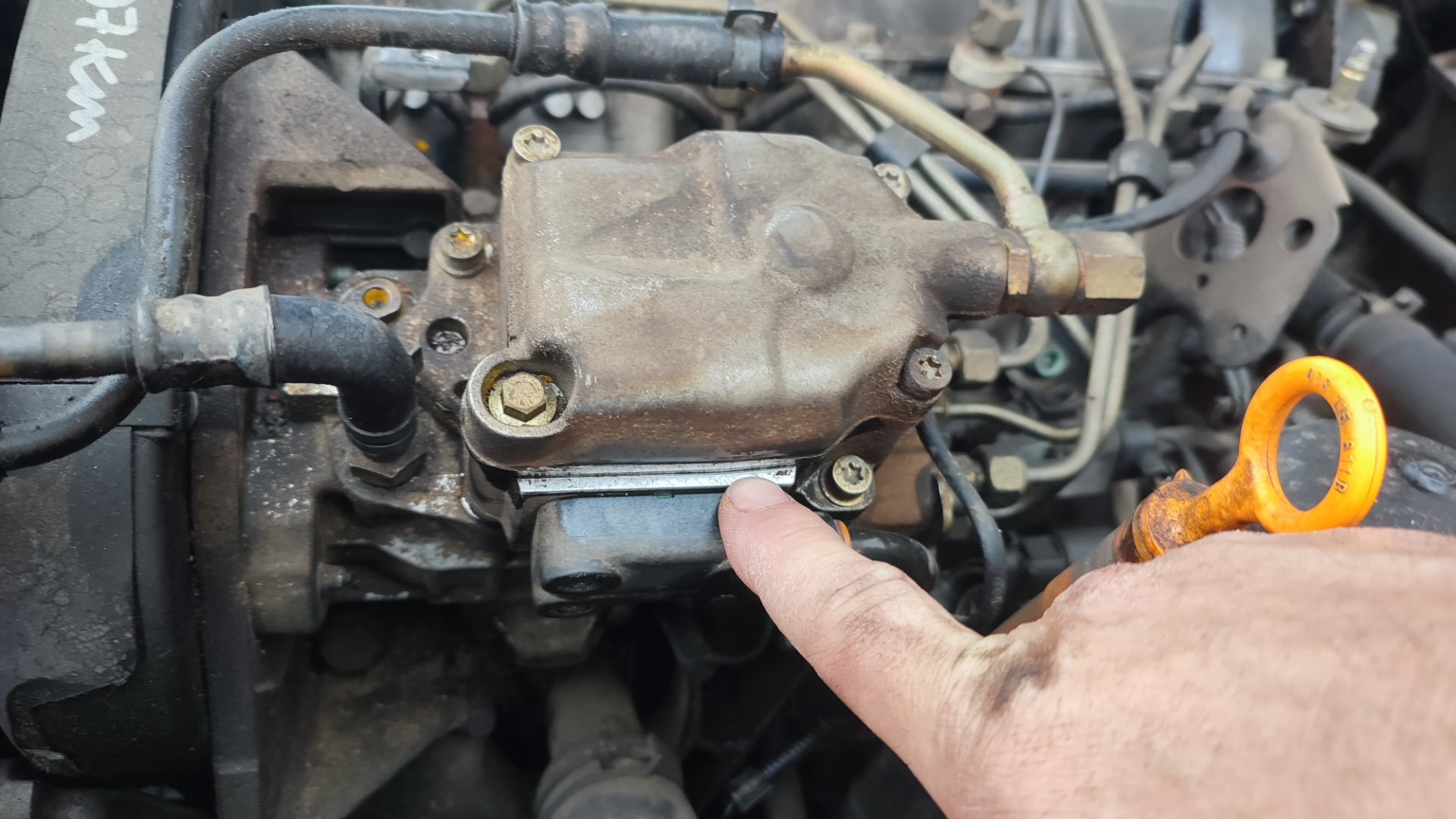

  10. Zdravím všechny a žádám o radu. Moje ovce 66kw, 2001, 510 tis.nahrkáno. Problém je že při každém startu ať je zima nebo horko ať je motor studený nebo zahřátý, mě při startu vyjede z výfuku černý dým a auto jede na sytič....nevím kde je problém. Vyměnil sem váhu vzduchu a problém stejný. S čím začít abych na to přišel. Jednou mě v servisu asi před 2 lety zdvihli startovací dávku na max., ale nečoudilo to tak. Díky všem za rady....👍😉

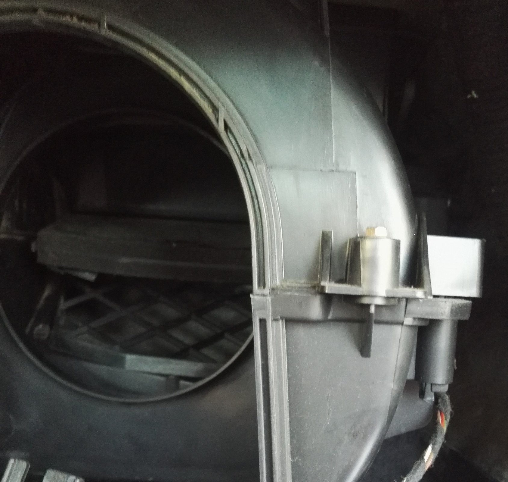

  19. Zdravím, mám otázku,jaký vliv má klapka viz. foto na zapnutou klimu .....mám ji pořád v mezi poloze. děkuji
  20. Ahoj octaváci, prosím o odpověď na otázku ,když zapnete zapalování, následně zapnete climu ta směšovací klapka viz.foto nic nedělá,ventilátor se nastartuje a jede jak o život,ale klapka je stále v ,,mezi poloze,, může to být následek toho ,že klima nechladí ? Jinak to druhé servo klapka funguje,tlakový spínač vyměněn,náplň je ,Kompresor OK,ale nechladím 😟 Děkuji za vaše odpovědi
  21. Ahoj,děkuji za radu .....mrknu na to👍
  22. Diagnostika OK bez chyb...
